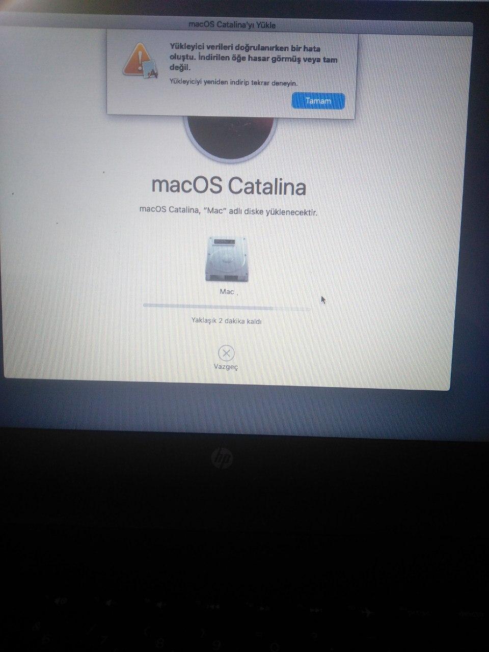

Merhaba,
MacOS Catalina güncel imajı ile laptopa kurulum yaparken bu aşamada takılıyorum. Etcher, Win32DiskImager ile 64gb USB'ye yazıp hatta drivedroid üzerinden bile kurulum denedim. Hepsinde aynı hata ile karşılaşıyorum. MacOS Mojave sürümünü hiç bir sorun olmadan sorunsuz şekilde kurabiliyorum. APFS, HFS olmak üzere her iki türde kurulum yapmayı da denedim. Biosumu da en güncel sürüme güncelledim.
Kullandığım config : config_HD5300_5500_6000.plist
Sistem özelliklerim aşağıda.
HP Notebook - 15-ac012nt
4 GB Ram
İ5-5200U (Intel HD Graphics 5500)
AMD Radeon R5 M330
BCM43142 Wifi-Adapter
Realtek ALC 282
İyi forumlar.

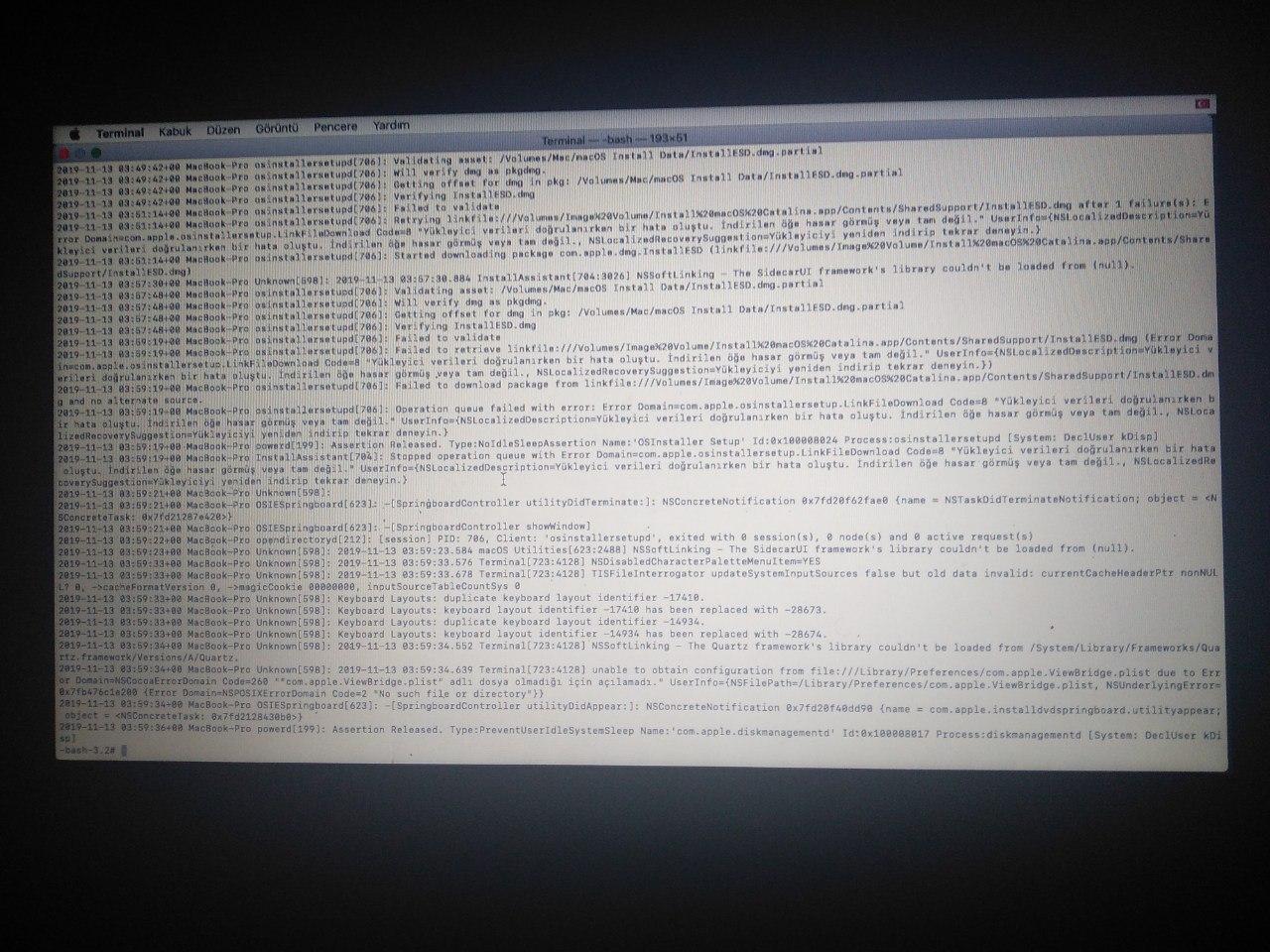

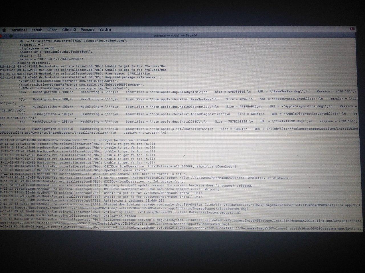

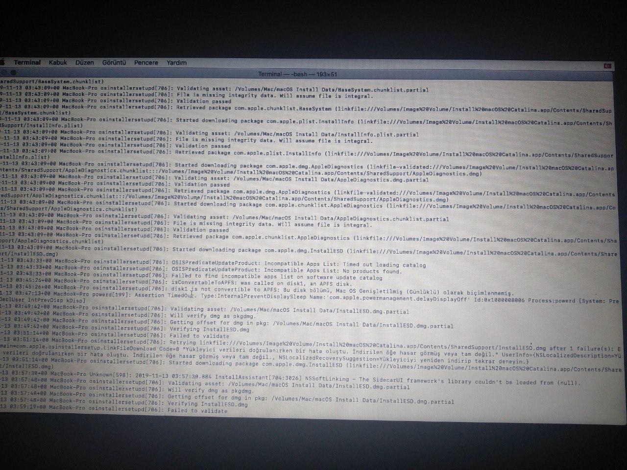

/var/log/install.log dosyasından bazı çıktılar ilave ediyorum, belki sorunu belirlememize yardımcı olur..

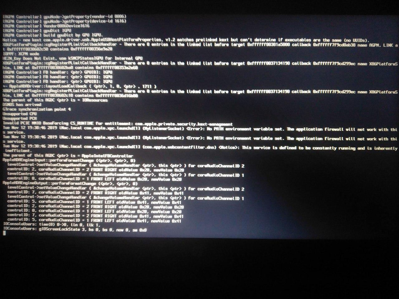

-cdfon hdmi ile ilgili bir giriş sen HDMI üzerinden mi görüntü alıyorsun dizüstünde ?
-cdfon (and enable-hdmi20 property) to enable HDMI 2.0 patches.
Ayrıca verdiğim config dosyasının adını config.plist olarak değiştirip kurulum deniyorsun değil mi ? Clover üzerinden seçimlerde bug oluştuğu için bu şekilde kullanamazsın.
Hayır hocam hdmi vs. kullanmıyorum. config_caneray olarak denedim. config olarakta denesem sonuç değişmedi. O yüzden ismine pek takılmadım. Ama bu argı neden kullanmam gerektiğini bende bilmiyorum. 5500 configinde yazıyor diye deneyeyim dedim ve boot etti..
