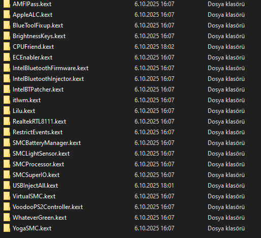

Paylaştığınız görselden anlaşılan kurulumda Wifi/BT kextlerin pasifleştirilmesi gerektiği halde kullanıldığı ve Lilu.kext ki ana kexttir ilk sırada olması gerektiği halde olmadığı.
Yükseltme mi yapıyorsunuz temiz kurulum mu belli değil.
Kext sürümleri ve OpenCore güncel mi belli değil.
Kullandığınız SMBios Tahoe uyumlu mu belli değil.
Hata alıyorsanız aldığınız hata nedir belli değil.
Ne tür bir yardım bekliyorsanız açıkça yazın.

Kusura bakmayın hocam çok anlamıyorum bu işten ilk hackintosh olacak nasipse opencore simplify ile efiyi oluşturdum sm bios macbookpro 14.1 seçtim kextleri nasıl sıralarım ve pasifleştiririm bunun bir rehberi var mıdır ?

Olmaz. Tahoe uyumlu değil. MacBookPro 16.1 veya üzerini seçin.
Pasifleştirmek veya sıralamak için forum üst bandındaki config düzenle sekmesini kullanabilirsiniz. config.plistinizi online uygulama ile açın ve gerekli düzenlemeleri yapın. Pasifleştirmek için Kernel sekmesinde kextlerin karşısındaki tiki kaldırıp kaydetmeniz yeterli olur.

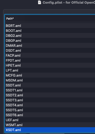

bdebug=0x100 böyle bir komut yok. Doğrusu debug=0x100 Bu komut hata ekranında kalmayı sağlar. Böylece hata görülebilir.
Ekli config.plist ile NVRam Reset yaparak deneyin. Kaldığı ekranın görselini paylaşın.

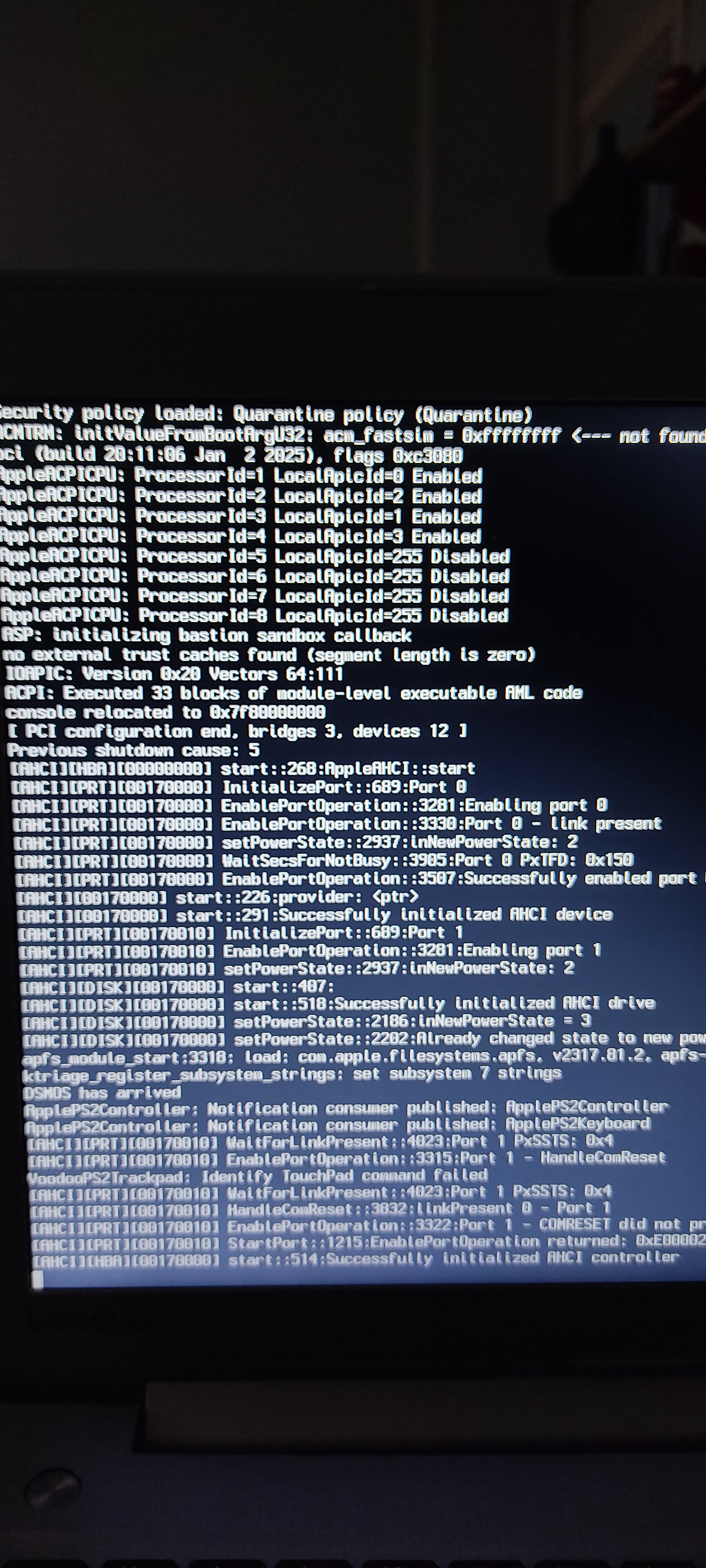

Ses kartı: Realtek ALC233
Ethernet:Realtek Family Controller
PCI\VEN_10EC&DEV_8168&SUBSYS_384C17AA&REV_10
Böyle kaldı yaklaşık 5 dakika bekledim. RealtekRTL811.kext dosyasından olabilir mi hocam ?

ACPI dosyalarından birisi/birkaçı hata veriyor.
Ekli config.plist ile NVRam Reset yaparak deneyin aynı hatanın tekrarlanıp tekrarlanmayacağına bakalım.
