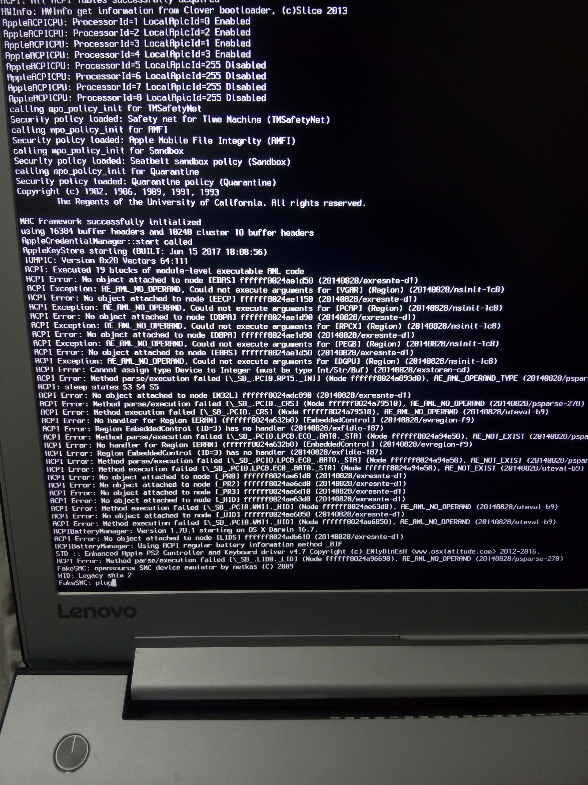

Aldığım hata ile ilgili Technopatta görebildiğim tüm konuları gezdim onun haricindeki konularıda gezdim bir türlü bu hatayı aşamadım kendi sistemime uygun config dosyasını da ayarladım.

Forumdaki çoğu konuları gezdim çoğu şeyi denedim bir türlü şu hatayı aşamadım.

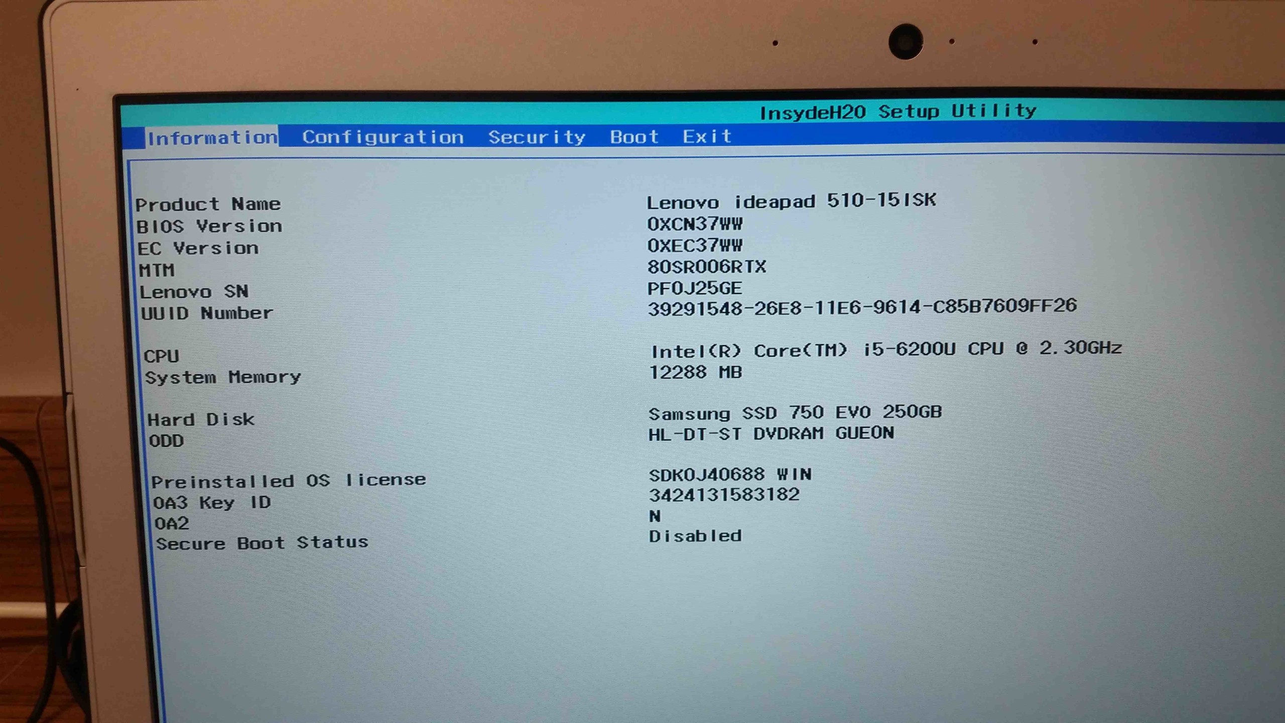

Bıos ayarlarım bu arada tüm ayarlar ile denedim denemediğim ayar kalmamıştır.

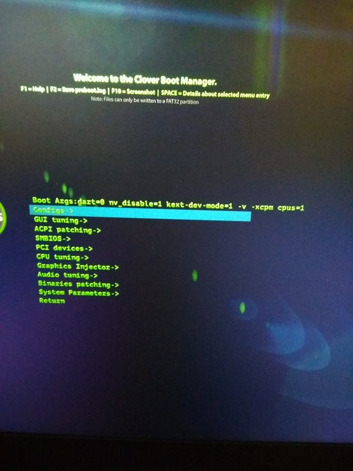

Boot Argstaki çoğu komutlarıda denedim sadece örnek resim.

Öncelikle hoş geldiniz. Şu komutlar ile tekrar denermisiniz, -x -f ve USB 2.0 slotu kullandığınız dan emin olun. bunun haricin de

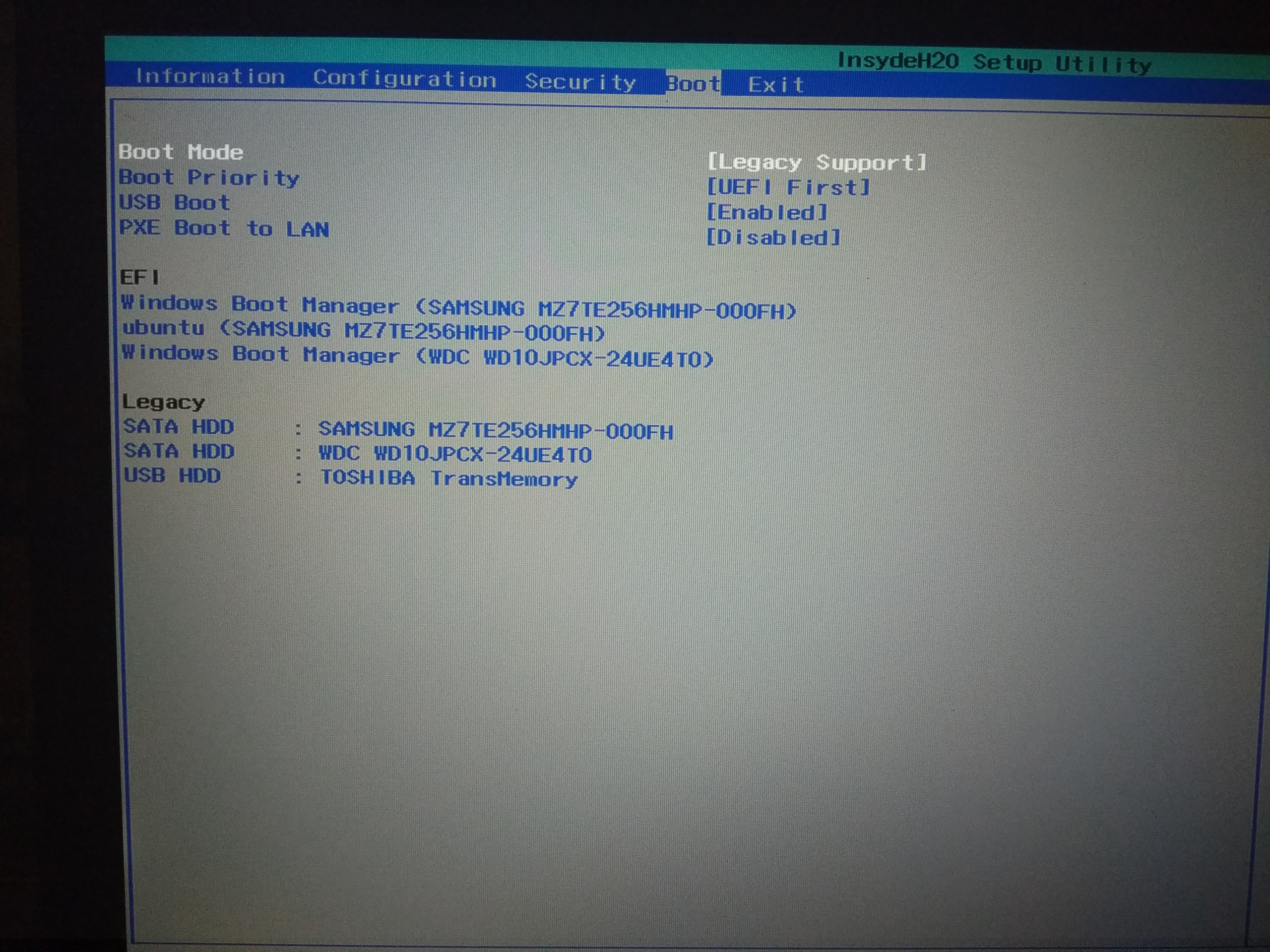

@burakyapici aşağıda paylaşacağım çözümlerde uygulamadıkların varsa, bunlarla dener misin?
11: "System uptime in nanoseconds" Hatası Alıyorum
  • BIOS ayarlarının doğru olduğundan emin olun.
  • USB 3.0 portu kullanıyorsanız USB 2.0 portu kullanın.
  • USB 3.0 Flash Disk kullanıyorsanız USB 2.0 kullanın.
  • BIOS UEFI ise Legacy olarak deneyin.
  • Clover Boot Menü / Options / Boot ARG içine cpus=1 komutunu ekleyin.
  • EFI / CLOVER / Kexts / Others içinde ki kextleri FakeSMC.kext dışındakilerinin yedeğini aldıktan sonra silip tekrar deneyin.
  • Clover Boot Menü / Options / Graphics/ Inject Intel işaretli yada işaretli olmadan deneyin.
  • Clover Boot Menü / Options / Graphics/ Inject EDID işaretli yada işaretli olmadan deneyin.
  • USB /EFI içindeki Kurulum Sonrası Araçlar / Config dosyaları klasöründen donanımınıza uygun olanını belirleyip yine aynı klasördeki rehbere göre hazırlayıp kullanın.
BIOS ayarlarında ayrıca;
Fast Boot= Disable olsun.
(Yukarıda ki alıntı da yazıyor gerçi ama) Boot Mode= Legacy / UEFI olarak değiştir

Dediğin gibi yaptım boot edince Shell ekranı açılıyor ve çıkamıyorum.
Şu üçünü denedim yine olmadı. Tam olarak nasıl ayarlayacağımı anlayamadım, biraz karışık geldi. Yardımcı olabilir misin? Varsa rehber link verebilir misin?
