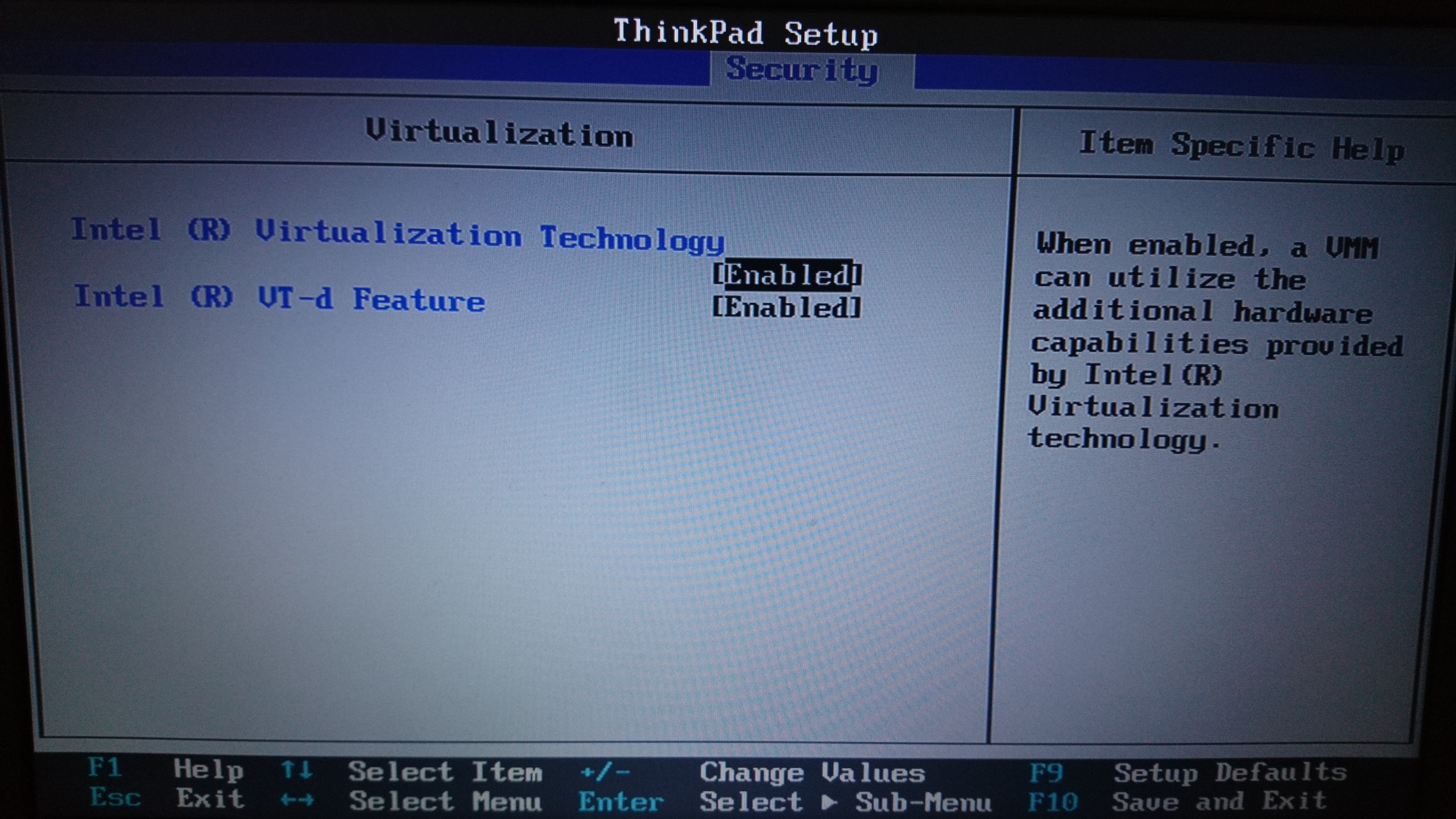

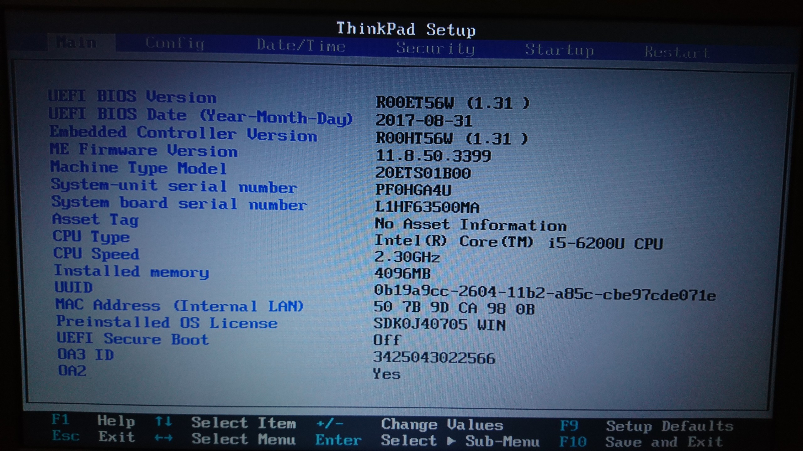

Bios ile ilgili fotoğraflarımı da atıcam. Şimdiden teşekkürler.

USB içindeki Config dosyaları içinden sistemine uygun config dosyasını kullanıp dene. Ek olarak USB 2.0 portu kullan. Ve BIOS ayarlarını bekliyorum.
Intel sanallaştırma kapat.
Boot= UEFI yerine Legacy olarak ayarla
CSM= Disabled olarak dene.
Kurulumda USB 2.0 portu kullan.

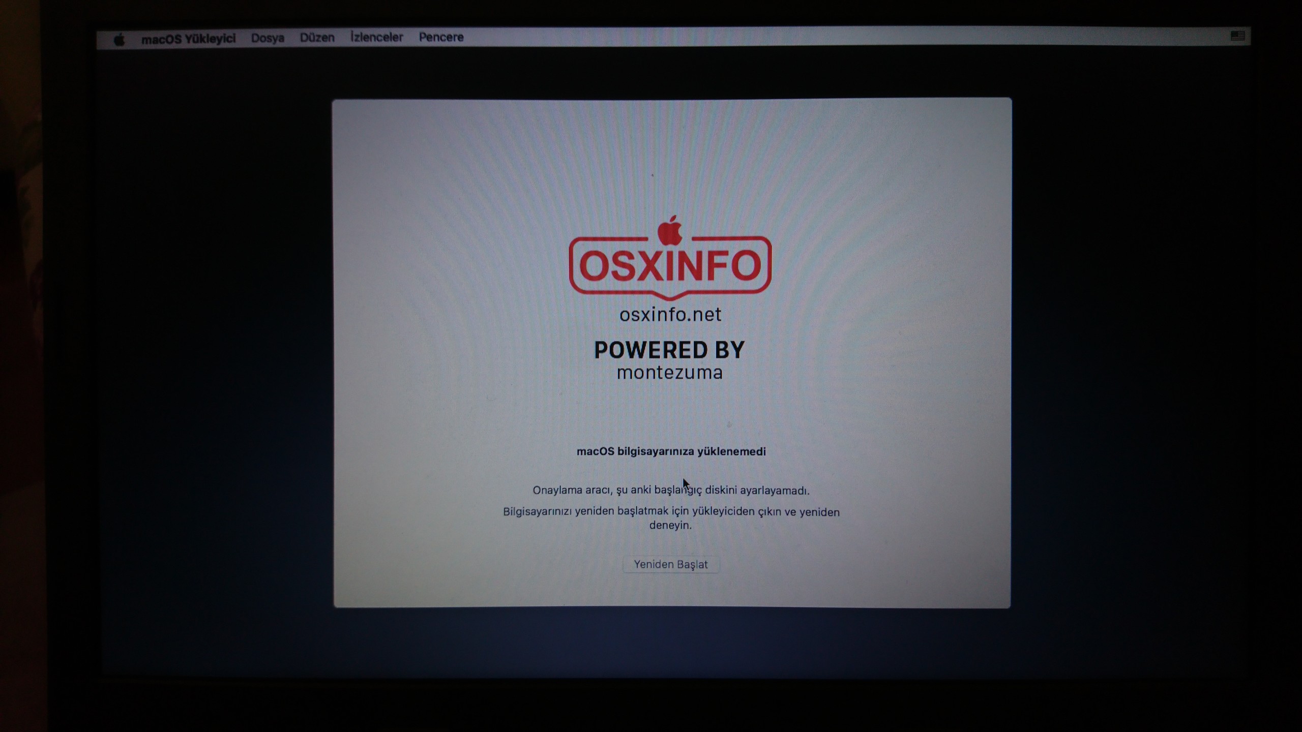

Yükleme işlemi 1 saate yakın sürdü. Hatta belki geçti bile. Ve sonunda bu hatayı aldım. Ayrıca tekrar clover ile boot ettiğimde listede yüklenmeye çalışılan partition görüldü. Ve gördüğü partition da ilk boot etmeye çalıştığımda işlem 15 dk dan fazla sürdü. Ekrana fare geldi ama Finder ı göremedim maalesef.
Ve en son simsiyah bir ekran ...
Yeniden kurulum yapmayı dene.
frknustn
7 Ocak 2018
26
34

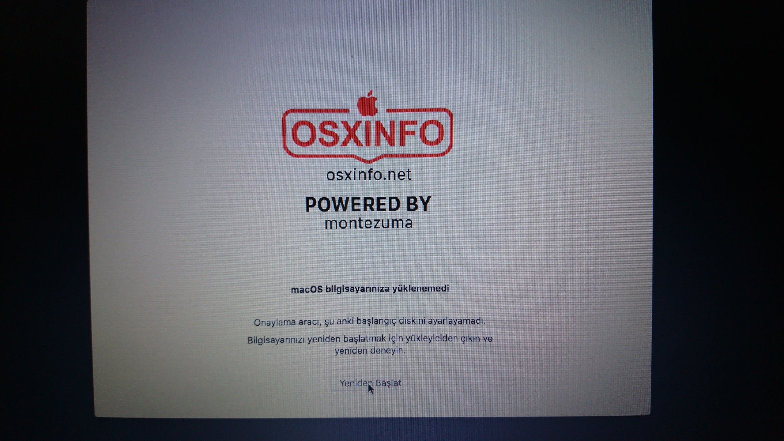

Yükleyicini günlük kaydını almıştım ama kaydetmemiş. Yoksa paylaşacaktım. Fakat sonuç yine aynı ve yaklaşık bir buçuk saatlik yükleme sonucu bu ...
Kurulum yaptığın diskte sorun olabilir, yazdırdığım imaj hatalı inmiş olabilir yada hatalı yazımı olabilir. Bunları kontrol et.

Bilemiyorum. Sorun Disk ile alakalı olabilir diye düşünüyorum. Ek olarak BIOS güncellemen varsa bunu kontrol et. Ayrıca #4 mesajda anlattığım BIOS ayarlarını yap. Son olarak cihazının HDD'sini tamamen formatlayıp deneme yapabilirsin.

Farklı bir HDD ile de denedim. Hemde her seferinde tamamen formatlayarak. Daha dün akşam bios güncellemesinide yaptım. Dediğiniz ayarları harfiyle yaptım. Ama sonuç aynı. Bir de yosemite deneyeceğim. Bakalım sonuç aynı mı olacak.
Denenen Clover versiyonu ve Mac versiyonunun uyumsuz olduğu tespit ettim. High Sierra ile sunulan clover versiyonu ile boot edip Sierra ve High Sierra yüklemeleri başarı sonuçlandı. Geç cevaplar için özür dilerim.
