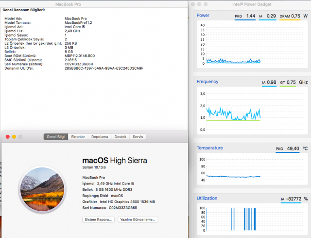

hocam güç yönetiminde ki ayarlarda ssdtPRGen için aşağıda ki komut ile ddst yi oluşturup efi ye kopyaladım.
./ssdtPRGen.sh -p 'i5-4200M' -f 2500 -turbo 3100
bu işlemden sonra AppleIntelInfo ile baktığımda core 2 threads 4 gözüküyor ancak sitem bilgilerine baktığımda SMBIOS aşağıda ki olduğunda core 1 threads 2 gözüküyor. SMBIOS'u ayarını değiştirdiğimde de cihaz açılıyor ancak yükleme ekranında kalıyor. f8 tuşuna play butonunu atamıştım. arka planda spotify açık kaldığı için spotify müzik çalmaya başlıyor ama ön tarafta hiç birşey yapamıyorum bootload ekranında kaldığı için. SMBIOS'u macbookair olan config ile açtığımda cihaz yine aşağıda ki bilgilerde ki gibi açılıyor
Benim bilgisayarıma uyumlu SMBIOS ayarını nasıl bulabilirim ?
yardımlarınız ve sabrınız için teşekkür ederim.

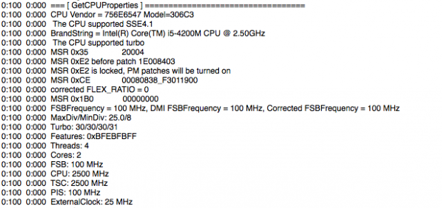

DPCI manager / Misc içinden Boot logunu kontrol edip oradan işlemcinin nasıl tanındığını kontrol et.

logun cpu kısmı bu şekilde tamamını ek olarak mesaja ekledim. doğru gibi gözüküyor ama bu konuda çok tecrübem olmadığından yorumlayamadım

Doğru görünüyor.

sistem bilgilerinde ki yerin 1 core 2 thread yazması şuanda performans bakımından birşeyi değiştirir mi ? Yoksa doğru gelen bilgiler ışığında cpu'mu tam performansda kullanabilir miyim ?

Oradaki sorun sadece kozmetik olabilir. Nihayetinde Clover Boot logunda doğru görünüyor. Ek olarak güç yönetimi rehberindeki AppleInfo.kext ile deneme yapıp sonuca bakabilirsin.
