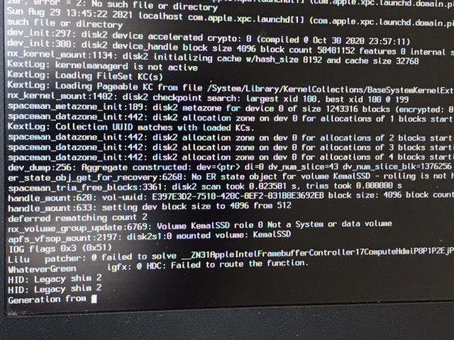

bilgisayarı yeniden başlattım çubuk gelmeden elmada kaldı. Eyvah dedim ne yapacağız girdim verbose koydum bilgisayar açıldığı anda kernel panic yediğini gördüm.
yükleme USB’sinden boot ettim yine elmada kaldı, ne yaparsam yapayım boot edemedim. Son çare Windows üzerinden girip diski sildim.
son 6 saatte diski sildim eski configleri attım herşeyi sıfırladım ama bir kaç saat önce sağlıklı çalışan configle artık yükleme yapamıyorum, ikinci aşama geliyor ikinci aşama ile beraber bilgisayar reset atıyor 0.7.2 opencore’da macos installer gözükmüyor.. güncel tüm driverları indirdim ekledim scan policy ile oynadım fayda etmedi.
üstelik eski config’e döndüğümde macos installer çıkıyor %25’e gelip kapanıyor.

Bu EFI ile kurulum yapamaman gayet normal config içindeki yamalar ACPI içindeki ile aynı ada sahip değildi. OpenCore sürümünü 0.7.1 e düşürdüm yeni sürüm bazen sıkıntı çıkarıyor. confiğini düzelttim. Bununla dene Reset NVRAM yap ilk. Sorunsuz kurulması lazım:

Config’i kullanır kullanmaz macos installer belirdi fakat ne kuruluma ne de macos installer’a girebildim hep takıldı.

config dosyandaki kext sırasını bundan sonra asla bozma :) Çok karmaşıktı sıralar opencore da sıkıntı çıkarabilir. Birde Installerın gözükmeme sebebi 0.7.2 sürümündeki OpenCore, onu 0.7.1 e düşürdüm yükseltme tekrardan. 0.7.2 ye özel bir sorun diye düşünüyorum. Bir kaç güne OpenCore 0.7.3 gelecek onda sorun kalkar umarım. configde ACPI kısmındaki yamaların adını düzelttim birde. Bu arada touchpadin çalışıyor muydu?
