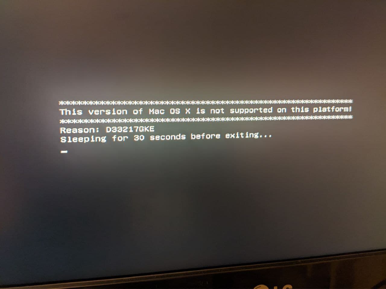

Merhaba, MacOS Big Sur kurulumu yaparken ' This version of Mac OS X is not supported on this platform' hatası alıyorum.
Bu konudaki dosyayı kullandım: macOS Big Sur Intel ve AMD Kurulum İmajı - osxinfo.net: Hackintosh Türkiye Destek Platformu
Bios ayarlarını sıfırlayıp, yapılması gereken ayarların varolanlarını yaptım. Efi klasöründeki configlerden sistemim için uygun olan configin adını 'config.plist' olarak değiştirdim.
Usb yi boot etmeye çalıştığımda ise yazdığım hatayı aldım.
Nasıl çözüldüğünü bilen biri yardım ederse çok sevinirim.

Kullandığınız config.plistteki SMBios yüklemek istediğiniz sisteme uygun değil. Değiştirilmeli.
Eğer smbios değiştirilmedi ise forumdan indirilen imaj efileri bu hatayı vermez.

Kullandığınız SMBIOS, yüklediğiniz işletim sistemi sürümüyle uyumlu değil. hatası ancak yukarıdada yazdığım gibi forumdaki efiler bu hatayı vermez.
Yanlış editlenmiş config.plistte bu hatayı verebilir.
Big Sur kurlumu yapacaksanız alttaki sayfadan efi indirip config.plistler içerisinden Ivy Bridge olanın adını config olarak değiştirip deneyin. (Sadece config yazın uzantı plist zaten var)
Usb içerisindeki efi ile indireceğiniz efiyi değiştirin ve efi içerisinden uygun plist seçin yeniden adlandırın.

yaptım hocam bu sefer de böyle bir hata aldım

Sanırım farklı bir efi klasörü içerisindeki config plisti bir başka efi klasörü ile kullanıyorsunuz dolayısıyla hata almanız normal. Paylaştığım sayfadaki Efi OpenCore 0.7.5 sürümündedir bu hatayı vermez. İmaj sayfasından efi indirip önce bu efi ile usb içerisindeki efiyi değiştirin. Sonra değiştirdiğiniz efi içerisindeki plistlerden sisteminize uygun olanının adını config olarak değiştirip kuruluma geçin. Her efi klasörü içerisindeki plist o efiye özeldir dolayısıyla başka bir efi ile kullanamazsınız.

Dediğinizi yaptım hocam, bu sefer de gri ekranda takılı kaldı. Konudaki gri ekran çözümünü de denedim ama işe yaramadı. @yusfklncc , @kindo , @strangerone
