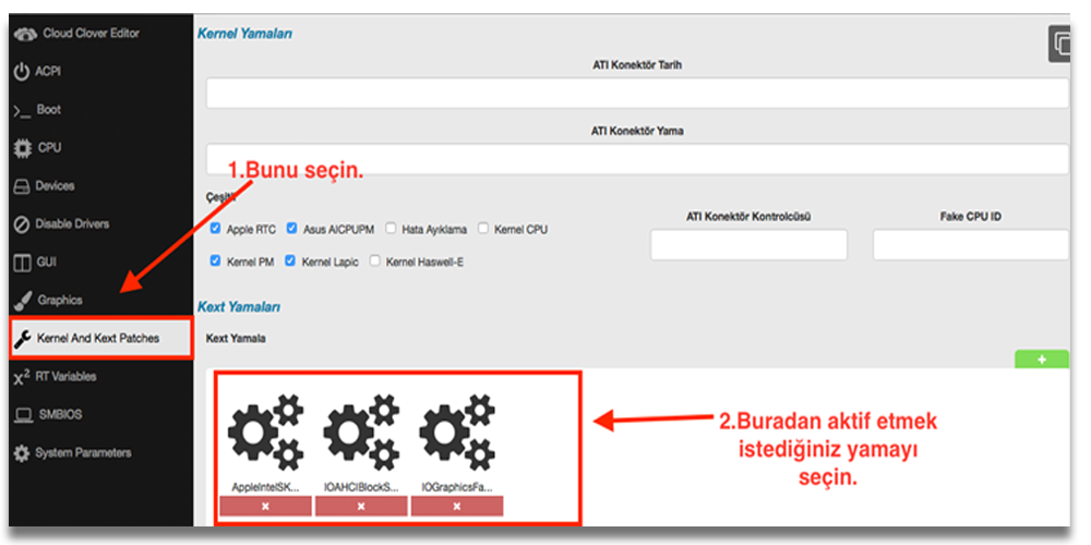

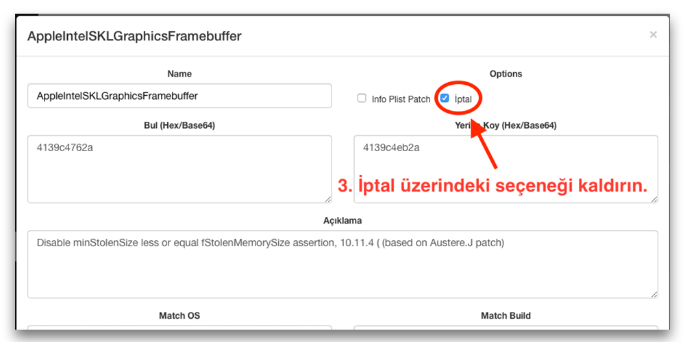

  • Config.pist yamaları;
    Config dosyasına eklenen yamalar öntanımlı olarak kapalı durumdalar. Bu yamaları aktif etmek için yapmanız gerekenleri İmaj içindeki rehberden takip edebilirsiniz. Ancak yine de bu rehberde de değinelim:
    1. Config.plist dosyanızı Windows'ta kolaylıkla düzenlemek için OSXinfo Config düzenleme aracı kullanın.
    2. Ya da Wordpad, NotePad gibi bir düzenleyici program ile açın.
    3. Kext to Patch dizini altında aktif etmek istediğiniz yamayı bulun.
    4. Yama satırında "Disable" altındaki "True"komutunu "False" olarak değiştirin.
  • OSXinfo Config düzenleme aracı ile:
  • Text edit ile örnek:
