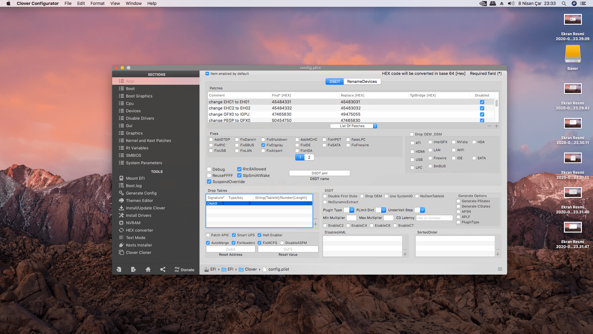

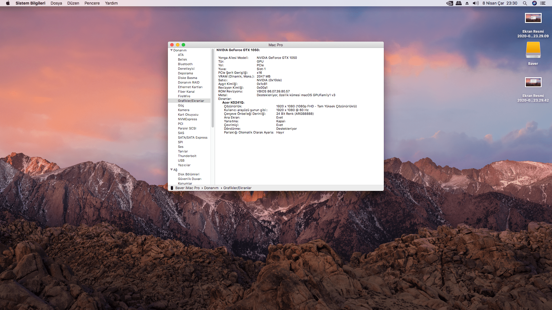

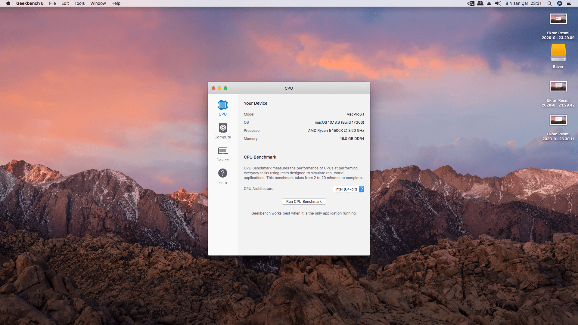

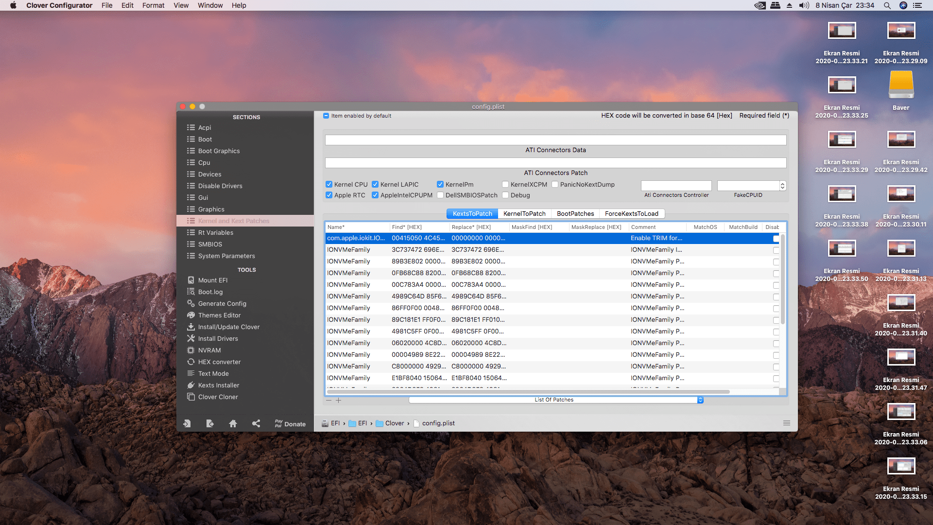

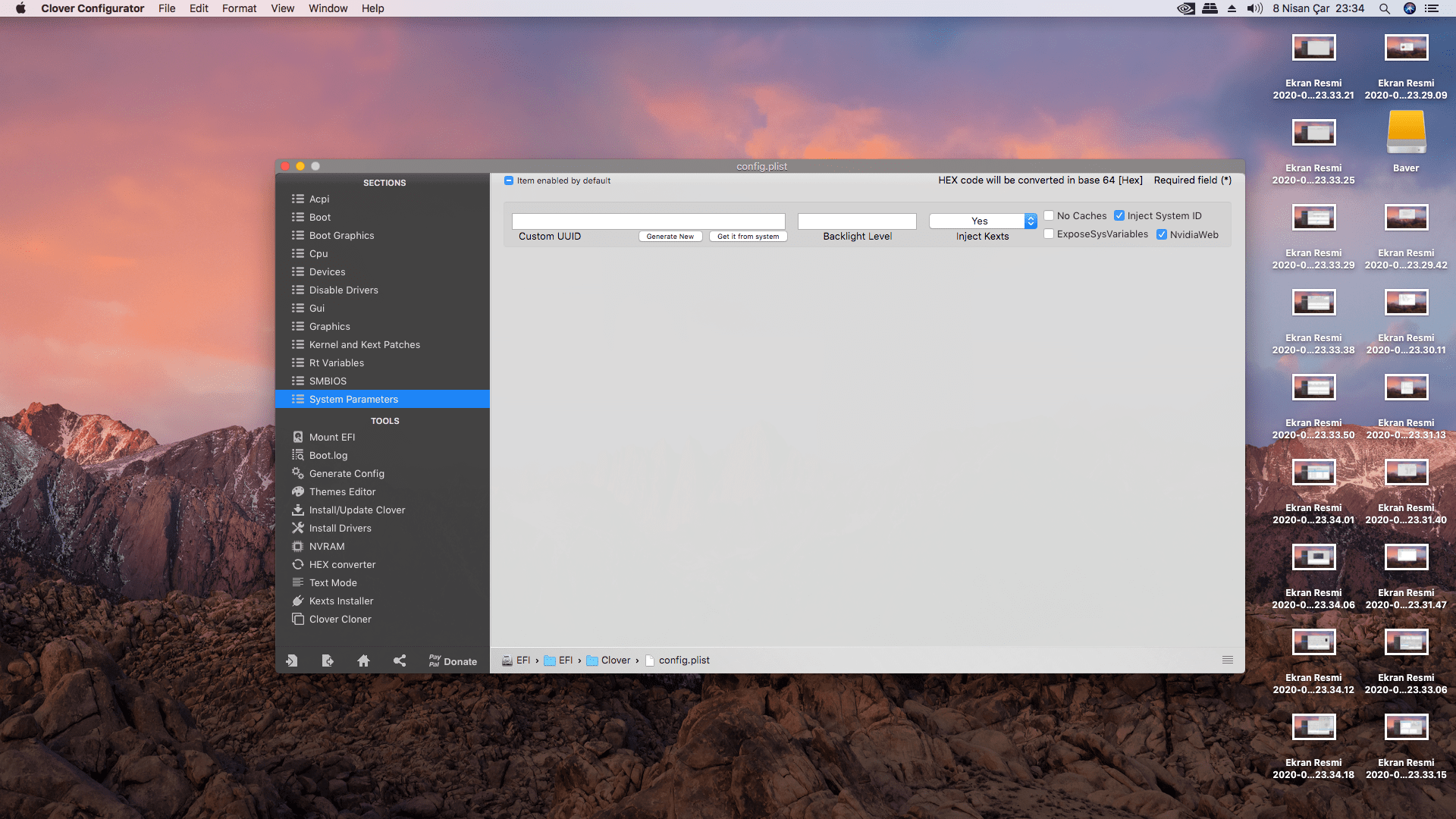

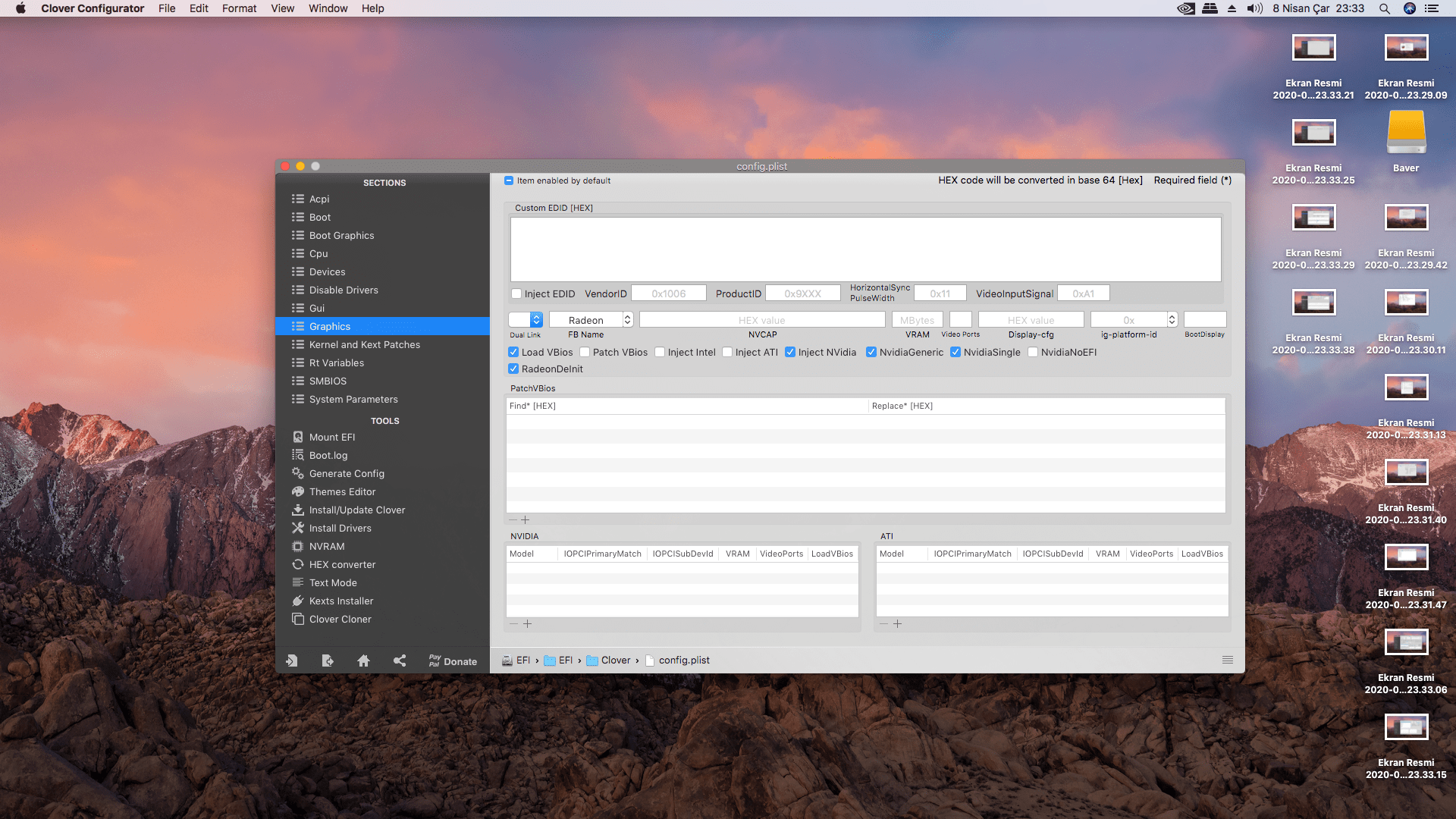

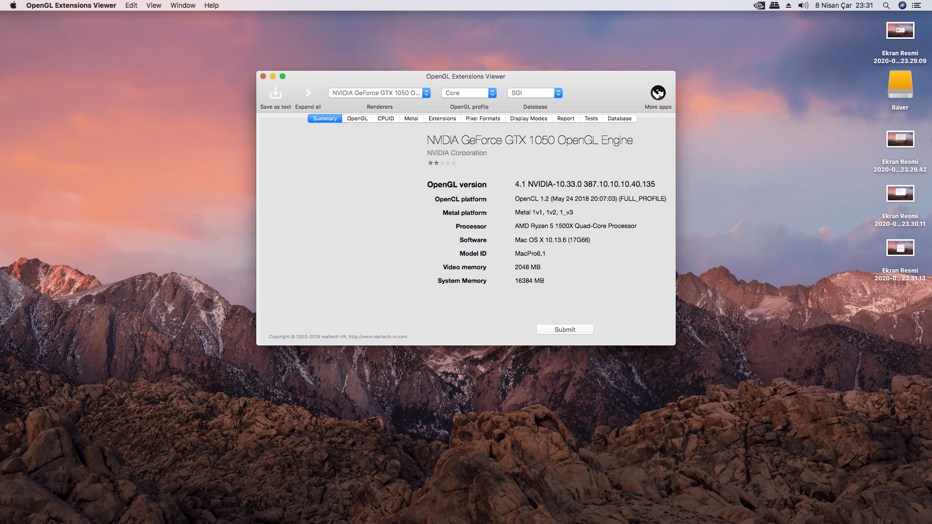

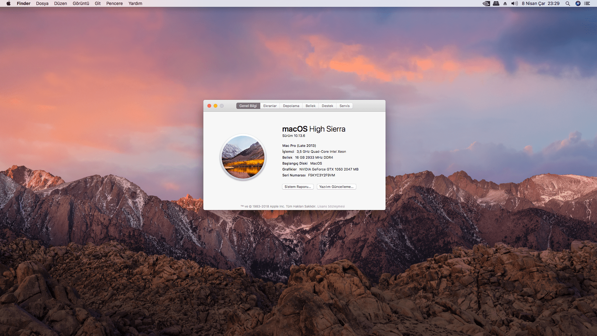

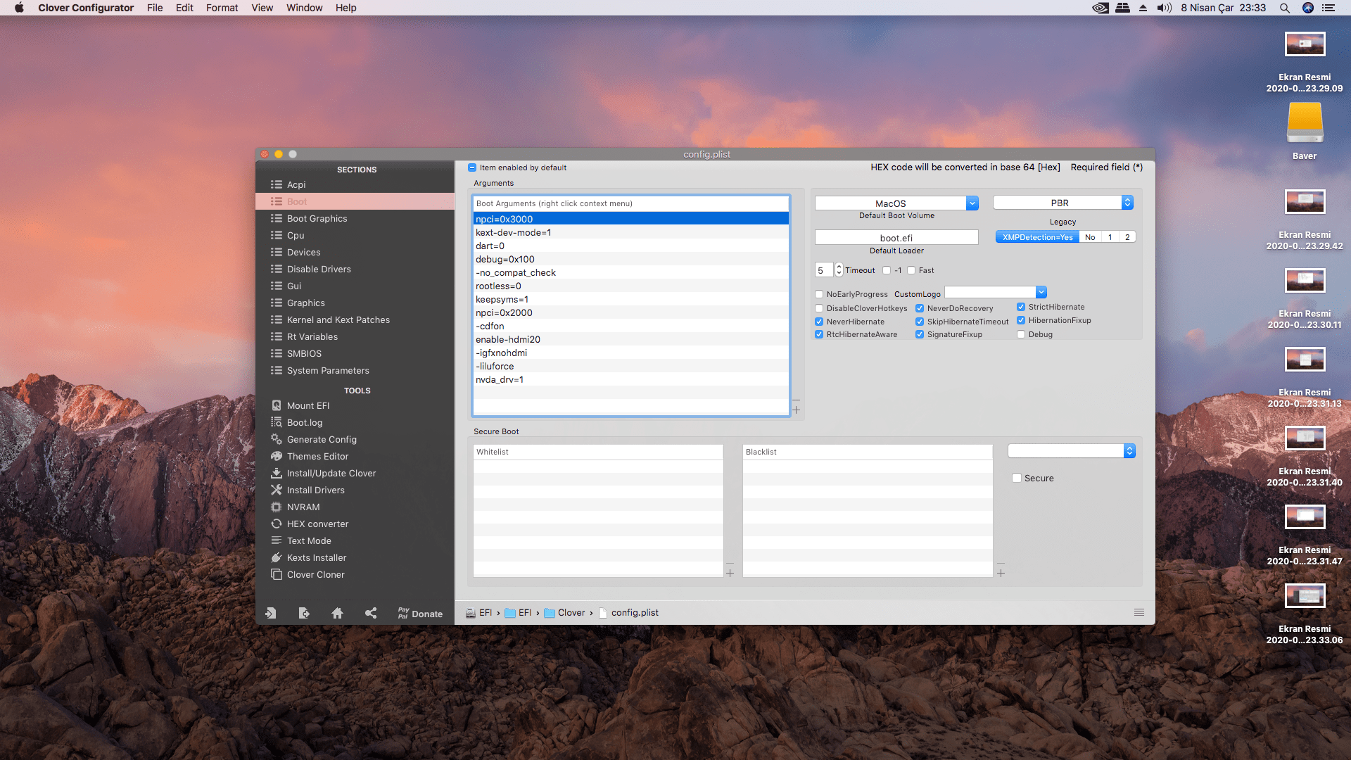

Herkese merhaba ve sağlıklı günler, Ben MacOS işletim sistemini çok sevdiğim için Hackintosh kurmak istedim fakat ekran kartı performan sorunları yaşamaktayım.
yardımlarınızı bekliyorum iyi günler.
Sistemim :
İşlemci : AMD Ryzen 5 1500X
Anakart : MSI A320M PRO-VH PLUS
Ekran Kartı : MSI GeForce GTX1050 2GB OC DDR5 128Bit

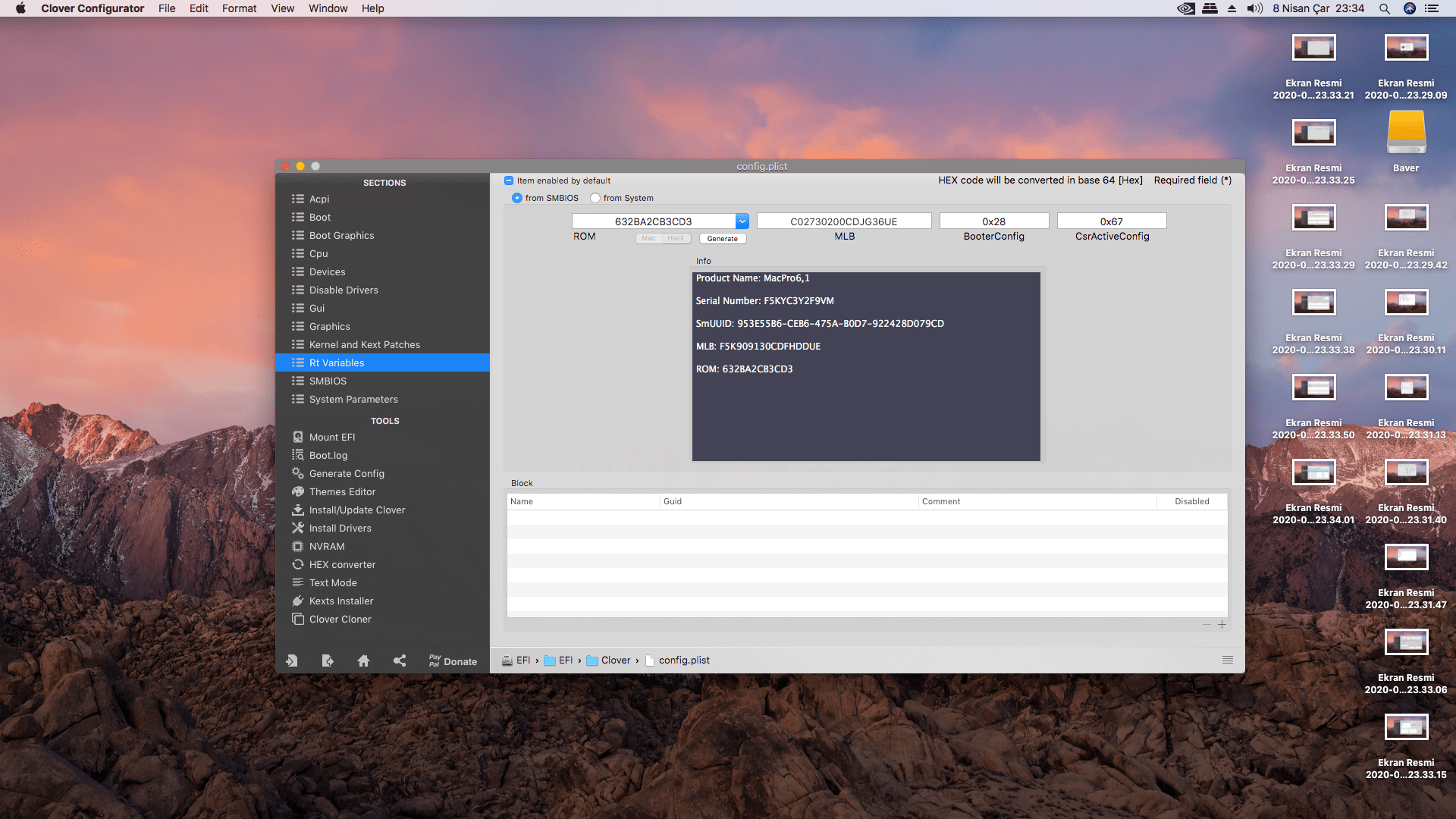

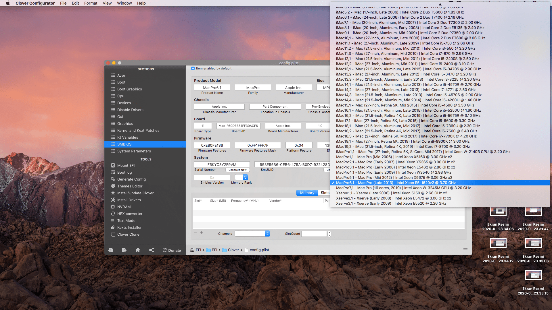

Resim olarak elimden gelen herşeyi yükledim aşşağıda bulunmaktadır.

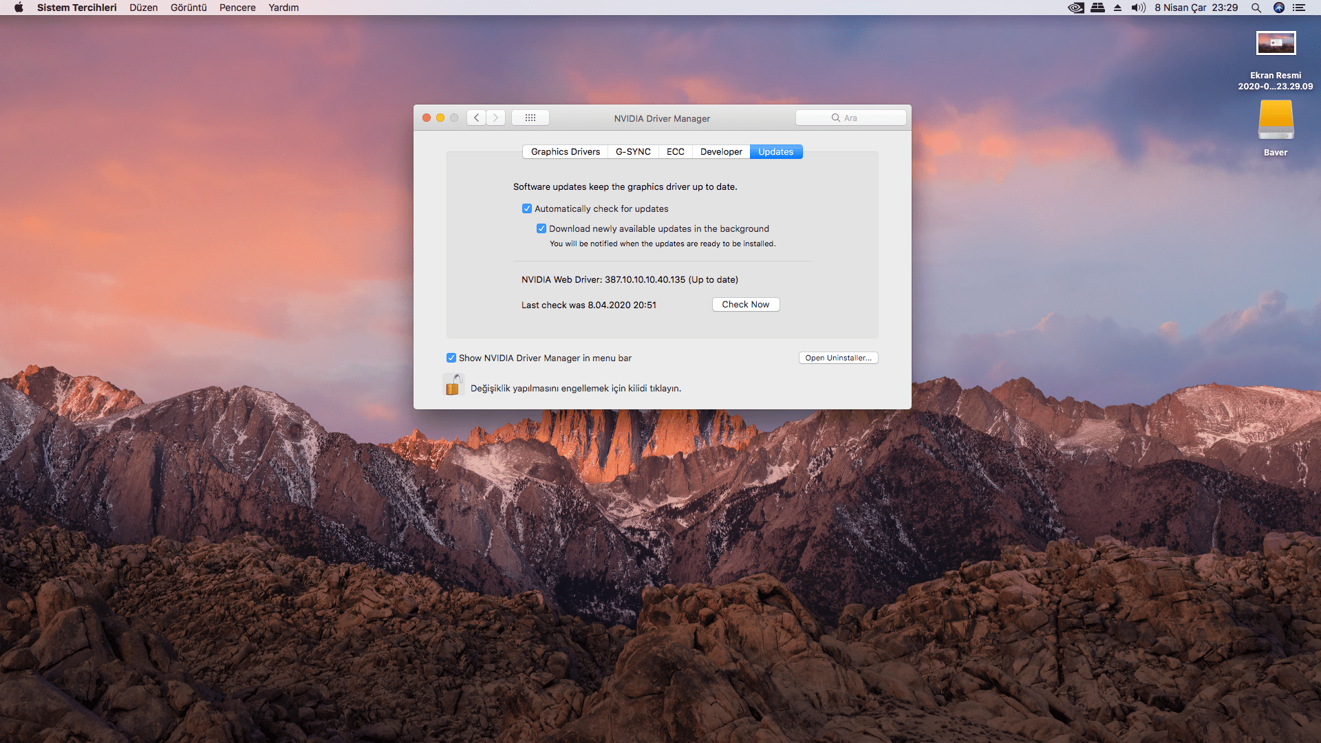

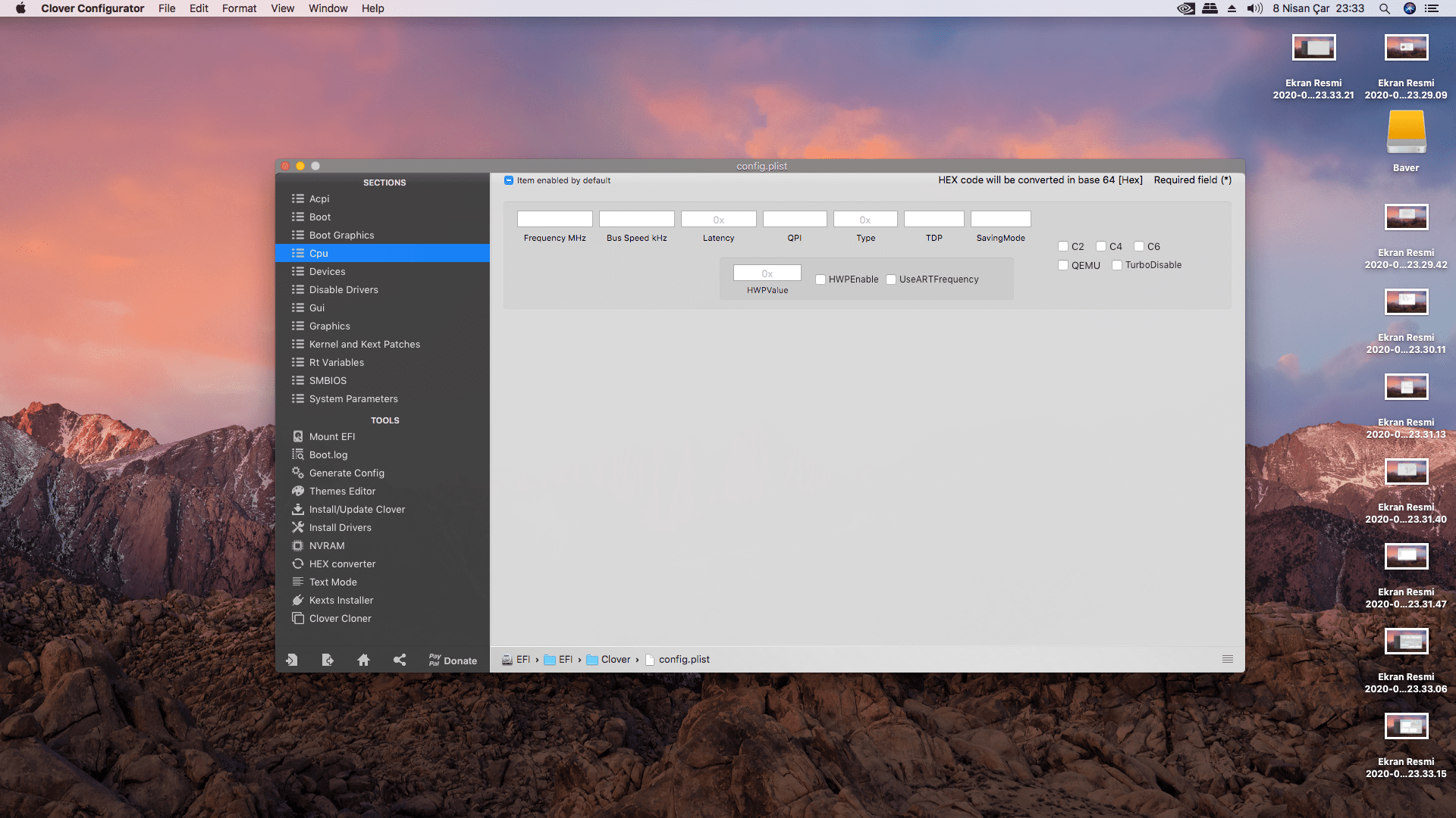

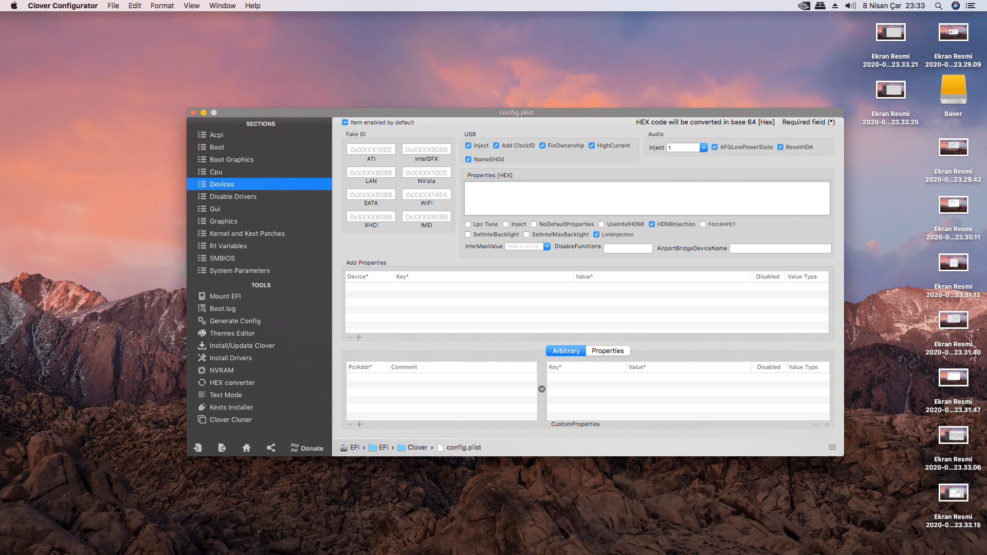

Nasıl performanslar sorunları yaşıyorsun bilmiyorum ancak bilinmesi gereken artık Nvidia kartların desteğinin olmaması. Kullandığın kartı tanıtmak için kullanılan Nvidia Web Driver'da daha önceki macOS sürümleri için hazrılanmış, ancak sürücü içindeki versiyon numarası yamalanaarak son High Sierra sürümünden kullanılması sağlanan Nvidia Web Driver. Bu bağlamda çok yapacak bir şey yok. Ancak bir deneme olarak kullandığın işlemci kimliğini iMac 14 yapıp graphic içinde Nvidia ile ilgili bir seçenek işaretlemeden deneme yap.
Tepkiler: Mackies
Evet. Load VBIOS ve Redeon dahil.

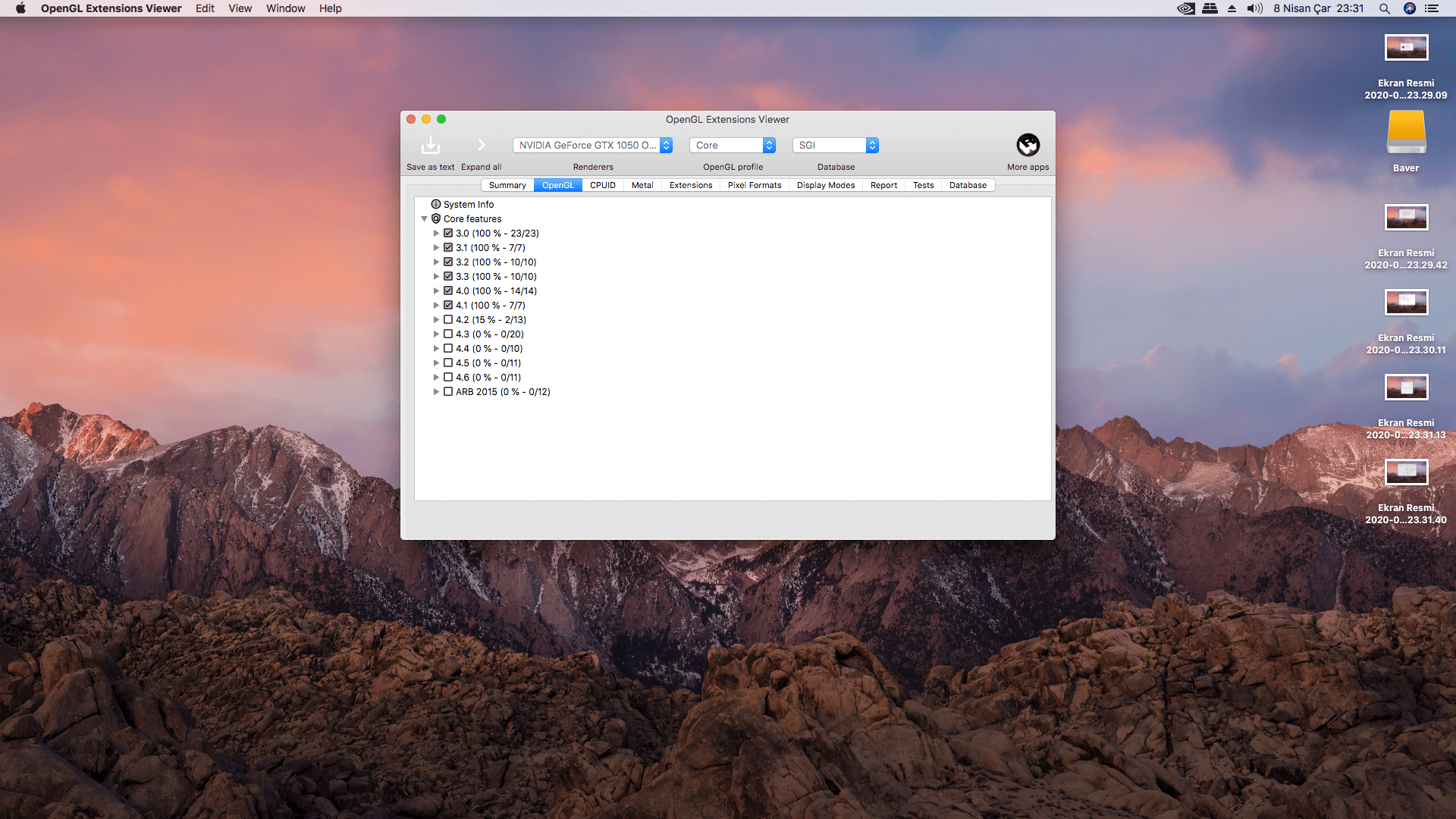

Sorunum ise Grafik gerektiren programlar çok kasmakta ve macos tarafından desteklenen CS:GO adlı oyun OpenGL Yazdıktan sonra kapanmakta.
Dediğim gibi grafik kartın iyi bir kart ancak MacOS için maaleesef artık uygun değil. Tavsiyem AMD kartlara yönelmen. Oyun konusunda ise zaten macOS'İn grafik motoru bu konuda Windows'un yanına bile yaklaşamaz. Eğer oyunlarda 50-60 FPS alıyorsan iyi diyebilirim.
Yanıtlarınız ve ilgilendiğiniz için çok teşekkür ederim iyi çalışmalar dilerim ☺
@montezuma Hocam rica etsem konuyu çözüldü olarak yaparmısın :)
Sorunun çözümü AMD için hazırlanmış Sierra sürümü.
