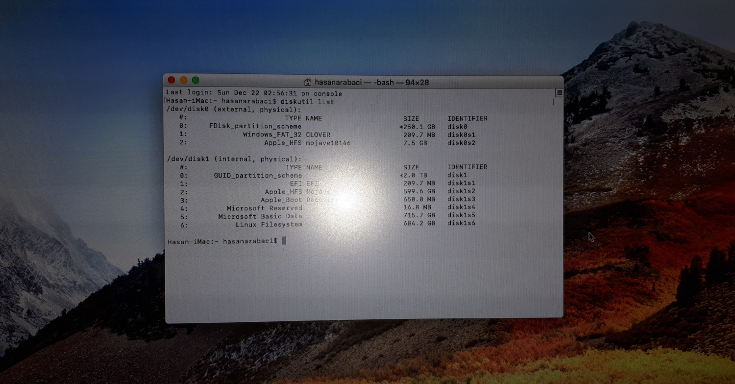

MacOs Mojave'de terminal'de diskutil list komutunu uyguladığımda aşağıdaki resimdeki gibi bir sonuç çıktı.

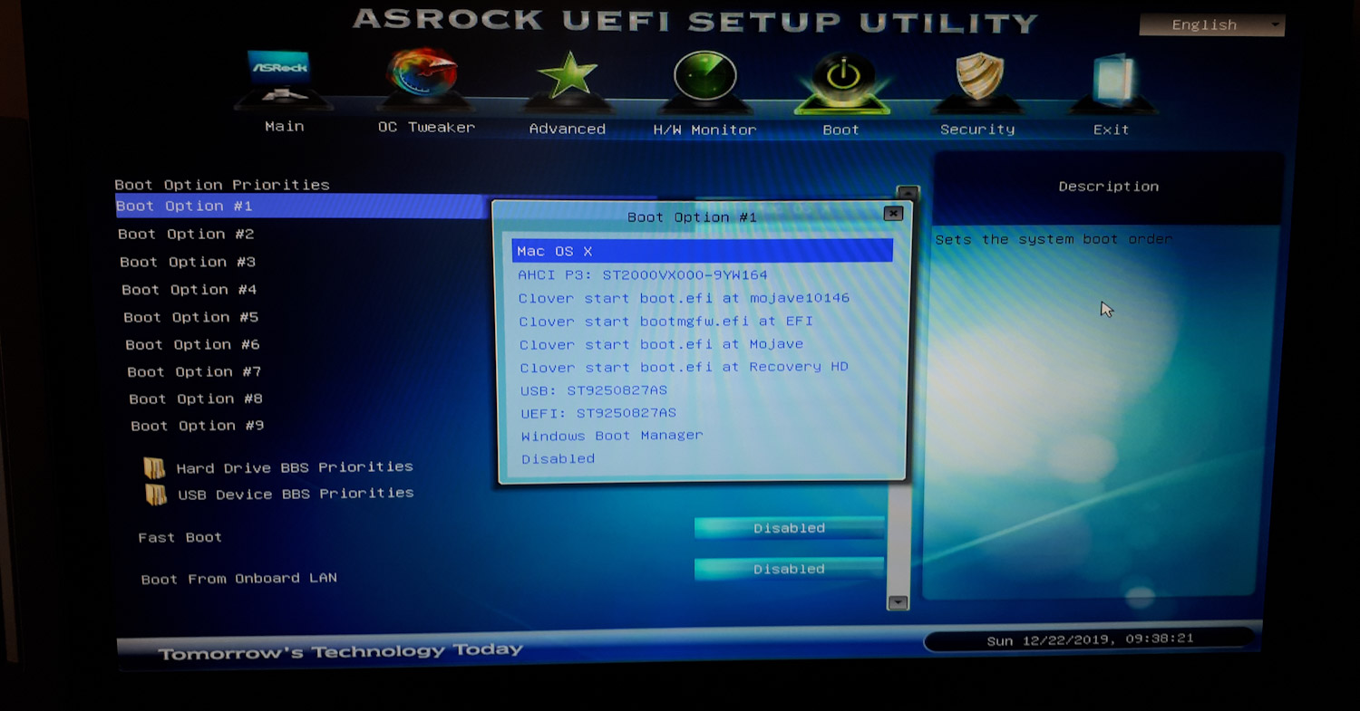

Sorun çözülmedi. Bios'tan Boot Option #1 seçeneğine "Clover start boot.efi at Mojave" olarak ayarladığım zaman sorunsuzca Clover Boot Manager'a ulaşabiliyorum ve oradan MacOS ve Ubuntu arasında geçiş yapabiliyorum. Aşağıdaki resim Bios'tan alındı.

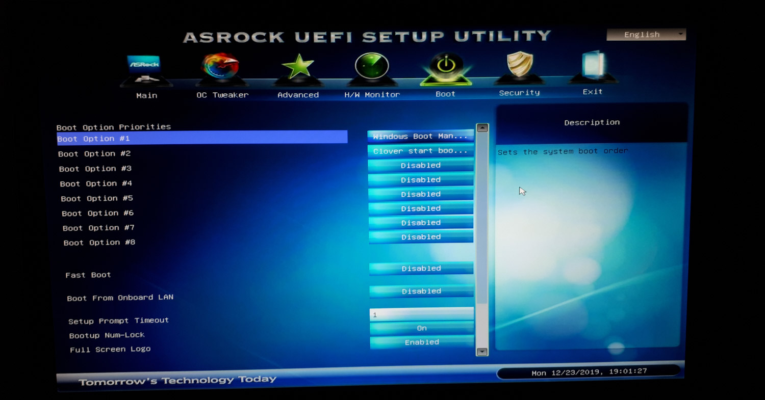

Daha sonra burdan herhangi bir işletim sistemini seçip sistemi açıyorum. Sonra tekrar yeniden başlat dediğimde bios ekranına giriyorum ve aşağıdaki gibi bir görüntüyle karşılaşıyorum.
1. sırada olan "Clover start boot.efi at Mojave" kendi kendine 2. sıraya düşmüş. 1. sıraya ise "Windows boot manager" eklenmiş. Peki bu sorunu nasıl çözebilirim?

Sisteminde 2 adet Windows olmasından kaynaklı bios üzerinde Windows her zaman kendini birinci sıraya koyuyor. Bios üzerinden birinci sıraya clover ekle ve diğer girişleri disabled yapıp demene yap.
Zaten dediğin şekildeydi. 1. sırada Clover vardı. Diğerleri disabled kapalıydı.

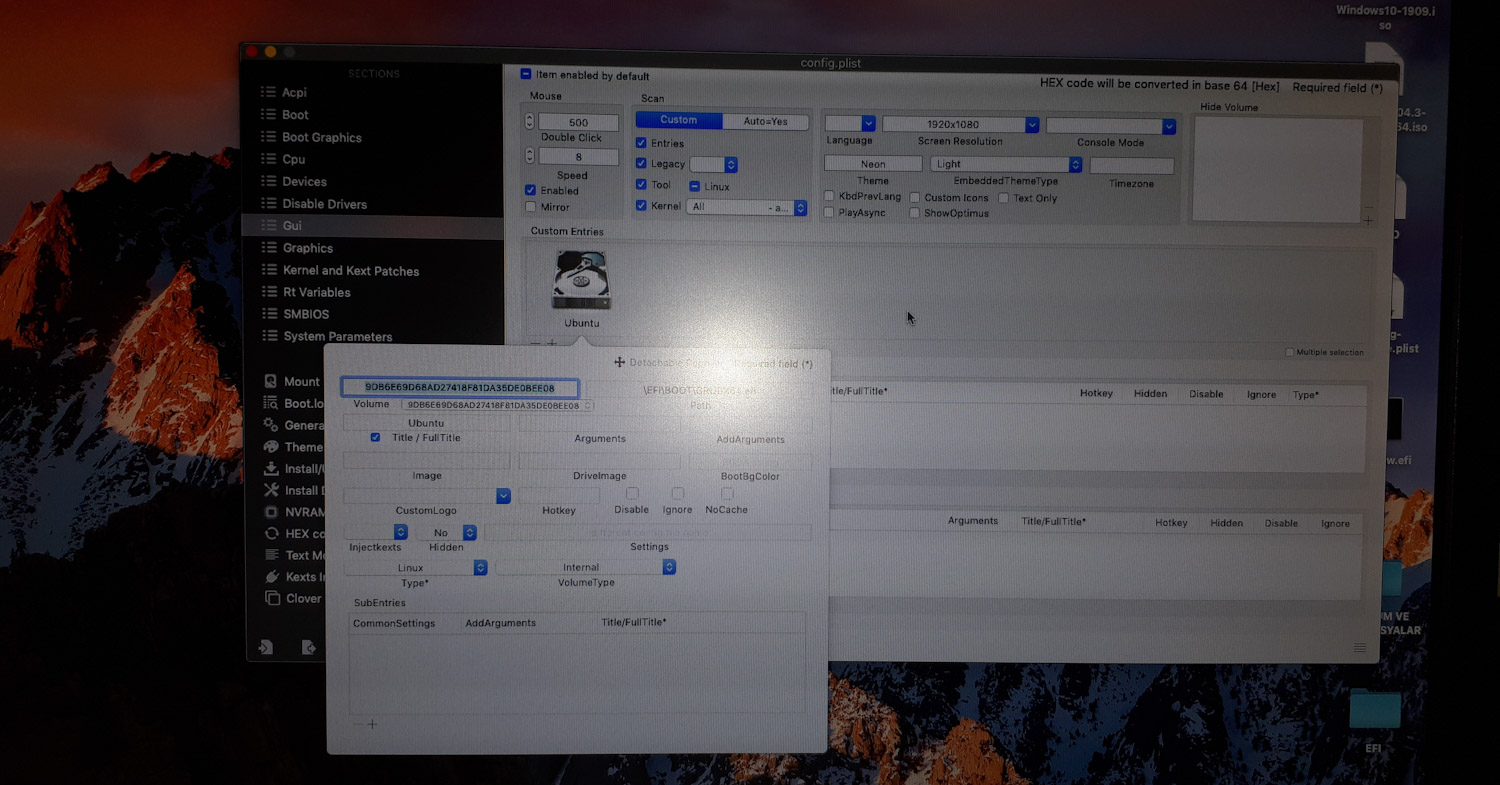

Clover boot manager'da istediğim işletim sisteminin 5 saniye sonra otomatik başlamasını istiyorum. Bunun için Clover Configurator'da Boot seçeneğinden timeout değerini 5 yapıp default boot volume kısmına da diskin ismini yazıyorum. Mesela Mojave'nin açılması için Mojave yazıyorum. Fakat Windows'un açılması için ne yazacağım. Macos'ta terminalde diskutil list komutunu uyguladığımda aşağıdaki gibi bir sonuç çıkıyor.
Burada hangisi Windows10 ve Name yazan kısımları boş olarak gözüküyor. Bunlara nasıl isim verebiliriz? @KaoS

Config / Boot / Default Volume içine \EFI\Microsoft\Boot\bootmgfw.efi dosya yolunu girip deneme yap. Timeout=5 olarak ayarlı olsun. Ayrıca şu konuyu da incele.
Dediğini yaptığımda oldu. Fakat benim 2 TB'lık hard diskte olan Windows10'u başlattı. Ben Diğer hard diskimde bulunan Windows10'un başlamasını istiyorum.

Girdiğin ayar EFI'si olan Windows'un EFI'si. Bu bağlamda onun çalışması normal. Diğer hardiskinde bulunan windows'u Clover Boot Menü üzerinden seçerek başlatabiliyor musun peki? Diskin UUID'sini Clover Confgirator / Mount EFI sekmesi içinden öğrenip buradaki UUID değerini Default Boot Volume içine girip deneme yap. Olmaz ise bu Windows'u da UEFI olarak kurarsan sorunun çözülür. Bir diğer yöntemi de yazayım aklında olsun; Default Boot Volume içinde Last Booted Volume seçersen sistemin son boot ettiği işletim sistemi açılır.
Diğer hard diskimde bulunan Windows'u tabi ki Clover Boot Manager üzerinden seçerek başlatabiliyorum. Diskin UUID değerini Default Boot Volume kısmına girerek deneme yaptım. Fakat yine diğer Windows'u başlattı. Ayrıca bütün Windowsları UEFI olarak kurmuştum zaten. Buradaki Clover Boot Girişlerini Düzenleme konunuzu okuyarak Ubuntu işletim sistemimin Disk Volume Name'ine isim vermek istiyorum fakat bir türlü yapamadım. Resimler aşağıda.
Burada nerede hata yapıyorum anlayabilmiş değilim. Ayrıca bir sorunum daha var. Akşam bilgisayarı kapatıp sabah tekrar açtığımda Clover Boot Manager'dan Windows'u seçtiğimde aşağıdaki gibi bir hata çıkıyor.

Diğer HDD'deki Windows'un EFI'si var mı? Zira ilk mesajlarında paylaştığın Terminal çıktısı ve son paylaştığın CC resminde sadece tek bir diskin EFI'si var. Dolayısıyla direk olarak EFI içindeki boot algılanıyor. Mümkünse bütün disklerin EFI bölüntülü olarak kurup dene.
