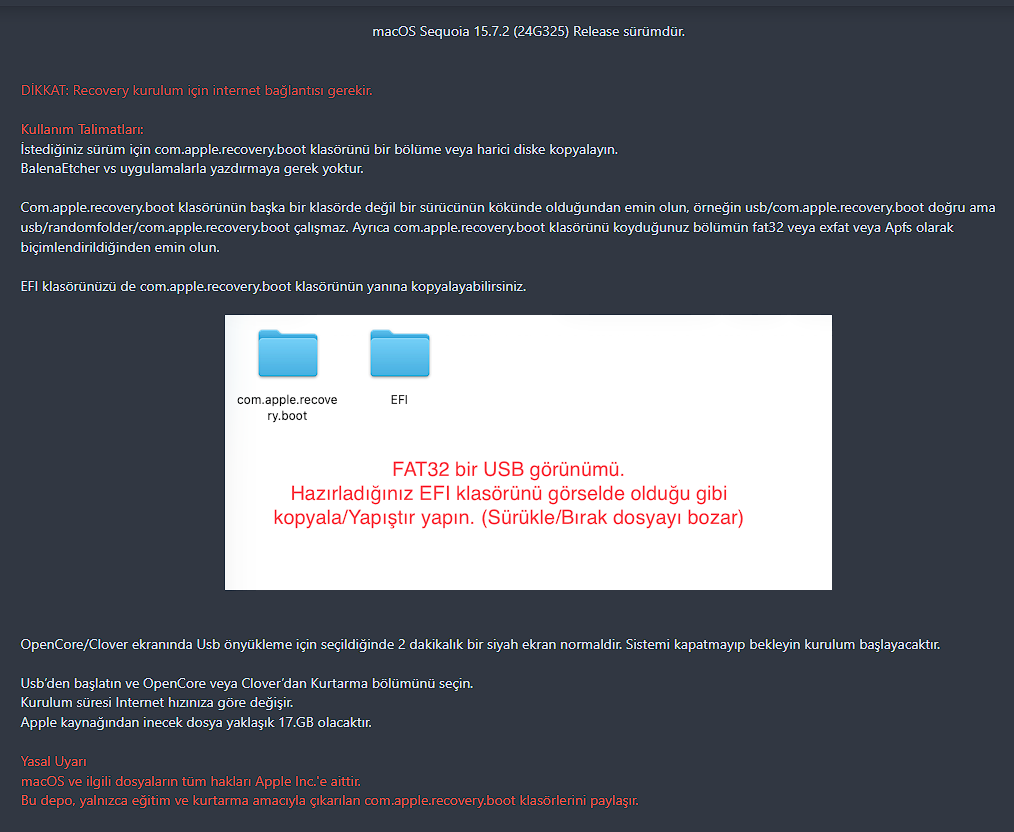

macOS Sequoia 15.7.2 (24G325) Release sürümdür.
DİKKAT: Recovery kurulum için internet bağlantısı gerekir.
Kullanım Talimatları:

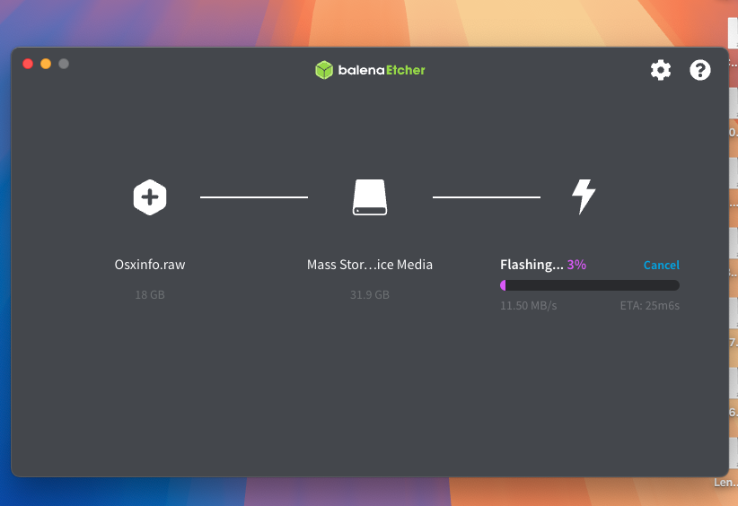

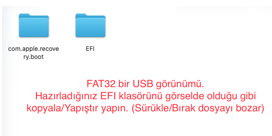

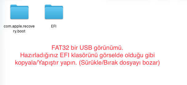

İstediğiniz sürüm için com.apple.recovery.boot klasörünü bir bölüme veya harici diske kopyalayın.
BalenaEtcher vs uygulamalarla yazdırmaya gerek yoktur.
Com.apple.recovery.boot klasörünün başka bir klasörde değil bir sürücünün kökünde olduğundan emin olun, örneğin usb/com.apple.recovery.boot doğru ama usb/randomfolder/com.apple.recovery.boot çalışmaz. Ayrıca com.apple.recovery.boot klasörünü koyduğunuz bölümün fat32 veya exfat veya Apfs olarak biçimlendirildiğinden emin olun.
EFI klasörünüzü de com.apple.recovery.boot klasörünün yanına kopyalayabilirsiniz.
OpenCore/Clover ekranında Usb önyükleme için seçildiğinde 2 dakikalık bir siyah ekran normaldir. Sistemi kapatmayıp bekleyin kurulum başlayacaktır.
Usb’den başlatın ve OpenCore veya Clover’dan Kurtarma bölümünü seçin.
Kurulum süresi Internet hızınıza göre değişir.
Apple kaynağından inecek dosya yaklaşık 17.GB olacaktır.

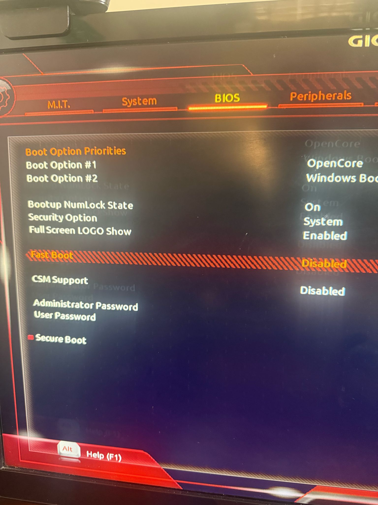

İntel için SMBios Ayarları
  • Disable
    • Fast Boot
    • Secure Boot
    • Serial/COM Port
    • Parallel Port
    • CSM
    • Thunderbolt
    • Intel SGX
    • Intel Platform Trust
  • Enable
    • VT-x
    • VT-d
    • Above 4G decoding
    • Hyper-Threading
    • Execute Disable Bit
    • EHCI/XHCI Hand-off
    • SATA Mode: AHCI

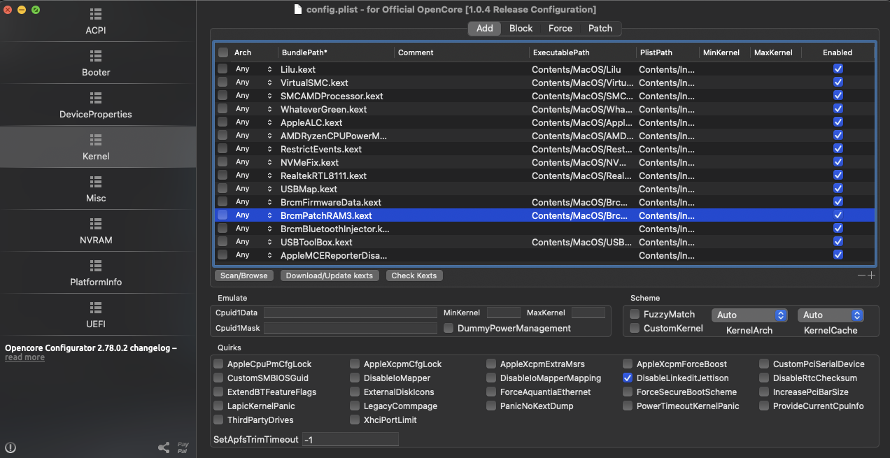

AMD Sequoia kernel beta yama eklenmiştir. Yamayı Kernel/patch bölümüne taşıyıp çekirdek işlemcinizin çekirdek sayısına göre üzerinde düzenleme yapılmalıdır.

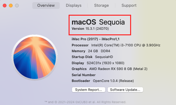

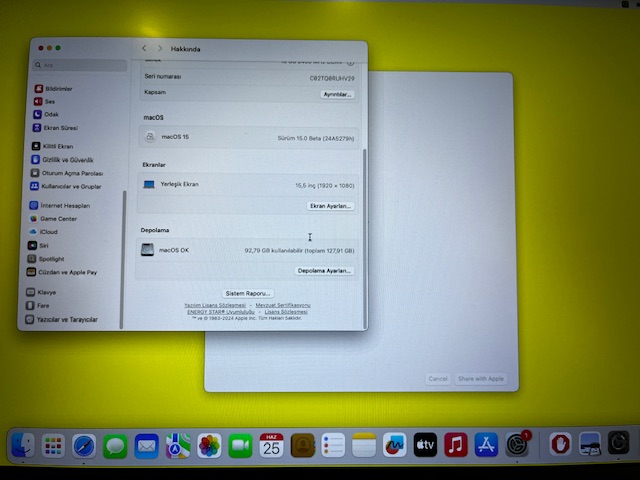

Başlamadan önce hazırlanan imajın Beta kullanıcılar için hazırlanan bir beta olduğu ve beraberinde önceden var sayılamayacak bazı hataların oluşabileceğini unutmayın.
Aşağıda belirtildiği gibi bazı boot komutları ile şu ana kadar alınan hatalar en aza indirilmeye çalışılmıştır. Ancak her farklı sisteme yükleme sırasında farklı hatalar alınabileceği ön gürülmelidir. Böyle durumlarda konu açarak yardım alabilirsiniz.
Şu an için Genel değerlendirme Sonoma'nın kurulabildiği bir sisteme Sequoia da kurulabilir şeklindedir. Bir sonraki beta ne değiştirir bilinmez.
Kaby Lake dahili grafik HD 630 sorunsuz çalışmaktadır. Dolayısıyla bu Kaby Lake ve üzeri işlemcilerin dahili grafikleri çalışacak demektir.
İki günlük kullanım sonrasında şu haliyle bile kullanılırlığı yüksek bir sürüm diyebilirim.

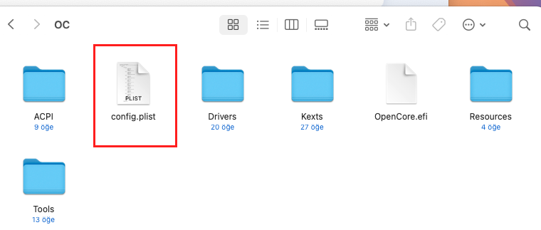

Bağlantıdan EFI klasörünü indirin. EFI/OC/Config klasörü içerisinden sisteminize uygun config.plisti kopyalayıp EFI/OC içerisine yapıştın ve kuruluma başlayın.

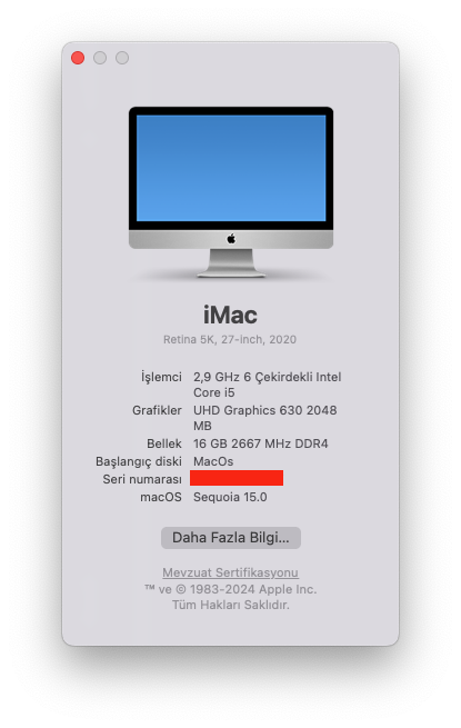

ben yükleme yaparken sorunsuz bir şekilde yükleniyor , kurulum aşamasına geçince sorun yaşıyorum ilk defa böyle bir şeyle karşılaşıyorum , ülke bölgeden sonra bu sayfa çıkıyor
[url=https://hizliresim.com/2elvqes][/URL]
kaydol dediğim ise biraz bekliyorum ve ardından mac'e hoşgeldiniz sayfası direk geliyor başla diyorum bu seferde kulanıcı adı ve parola istiyor , bilmediğim için recovery modda parolayı sıfırlıyorum ardından masaüstüne ulaşabiliyorum bu seferde masa üstü boş ? seste ekran kartında sorun yok gayet çalışıyor , daha önce başına gelen var mı neyin nesi bu , uzaktan yönetim ile ne alakası var anlamadım ?
[url=https://hizliresim.com/md3p48z][/URL]
buda benim sistemim
[url=https://hizliresim.com/bdapt16][/URL]
opencore 8.4
MSİ Z170A GAMİNG M3
intel i5 7500 Kabylake
Sappire RX 570 4Gb
Realtek Alc1150
AtherosE2200
240 GB SSD / Mac Os Ventura / Xpg 16gb 3200 Mhz

Seri numarasını değiştirmeyi deneyin.
İlginç rastlantı :)
Halihazırda kullanımda olan ve bir şirket tarafından kullanılan çalışan bir Mac'e bağlı bir seri numarasını kullanmaya çalışıyorsunuz.
Hemen kullanmayı bırakın ve kullanılmayan bir seri bulun

evet hocam bende buna şaşırdım :) seri numarasını nasıl değiştirecem ? ve değiştirdikten sonra yeniden mi yükleme yapayım

Burdaki 1. adım denenebilir. Güncel bir OpenCore Configurator ile aynı SMBiosu yeniden atadıktan sonra da değişir Serial Number. Önce yeni serial ile sistemi açmayı deneyin. Tabii başlangıçta NVRam Reset yaparak (Belki iki kez)

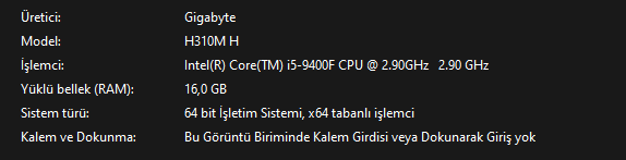

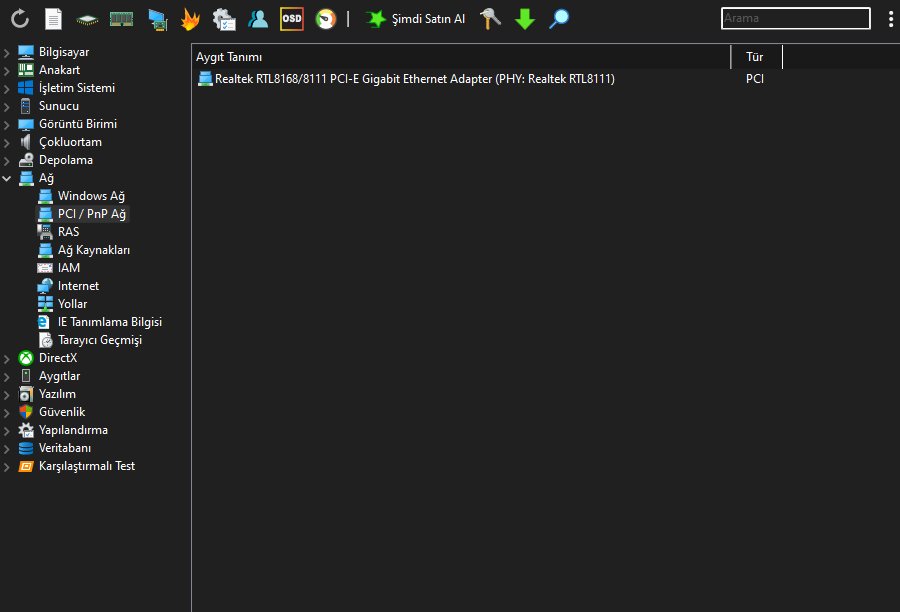

Hocam Bu Sürümü Bu Pc Ye Kurabilir Miyiz.
Anakart
CPU Türü HexaCore Intel Core i5-9400F, 3600 MHz (36 x 100)
Anakart Adı Gigabyte H310M H (2 PCI-E x1, 1 PCI-E x16, 2 DDR4 DIMM, Audio, Video, Gigabit LAN)
Anakart Çipseti Intel Cannon Point H370, Intel Coffee Lake-S
BIOS Türü AMI (07/07/2020)
Görüntü Birimi
Görüntü Bağdaştırıcısı Radeon RX 580 Series (4 GB)
3D-Hızlandırıcı AMD Radeon RX 580 (Polaris 20)
Monitör Generic Monitor (CM24C8) [NoDB] {2023}
Monitör Generic Monitor (HDMI) [NoDB] {2018}
Çokluortam
Ses Bağdaştırıcı ATI Radeon HDMI @ AMD Ellesmere - High Definition Audio Controller
Ses Bağdaştırıcı Realtek ALC887 @ Intel Cannon Point PCH - cAVS (Audio, Voice, Speech) [B0]
Depolama
IDE denetleyici Intel(R) 300 Series Chipset Family SATA AHCI Controller
Depolama denetleyici Microsoft Depolama Alanları Denetleyicisi
Disk Sürücüsü BORY R500 128G (119 GB)
Disk Sürücüsü Generic Flash Disk USB Device (29 GB, USB)
Disk Sürücüsü SSD 128GB (119 GB)
SMART Sabit Disk Durumu OK
Ağ Bağdaştırıcısı Realtek Gaming GbE Family Controller
Çevre Birimleri
USB3 denetleyici Intel Cannon Point PCH - USB 3.1 xHCI Host Controller [B0]
USB-Aygıt HD camera
USB-Aygıt USB Bileşik Aygıt
USB-Aygıt USB Giriş Aygıtı
USB-Aygıt USB Yığın Depolama Aygıtı
USB-Aygıt USBFC1S-RGB
9,467
RX580 ile kurulur. Elinizde bir EFI varsa boot komutları arasına -lilubetaall komutunu ekleyin ve Misc/Secure/SecureBootModel/Disable yapın.
houdino
21 May 2024
35
17
Efi yok Hocam Ekran Kartım Bugun Geldi Yeni Sürümü Görünce Bunu Kurayım Dedim Şu Anda İndiriyorum Rica Etsem Bana Bu Efi Dosyasını Editleyip Paylaşabilirmisiniz Sistemim İçin Uygun Olanı Şimdiden Çok Teşükkür Ederim.

Bağlatıdan EFI indirin. EFI/OC içerisindeki config.plisti ekli olanla değiştirin ve OpenCore ekranında önce NVRam Reset yapın.
