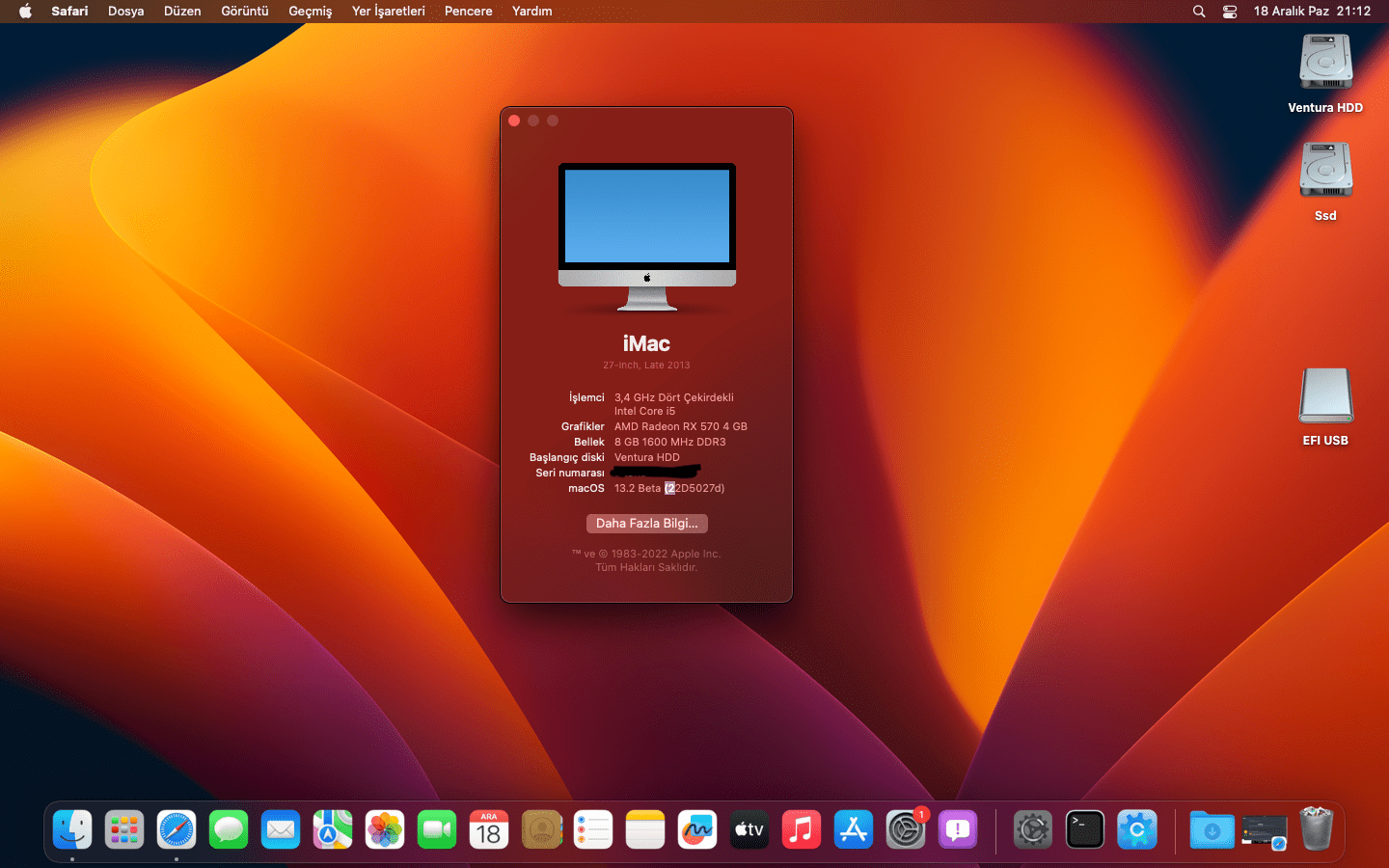

Üstadlarım merhaba. Ben Ventura'da ne zaman güncelleme yapsam aynı sorun. Var mıdır bir çözümü?
Sürüm: 13.2 Beta.

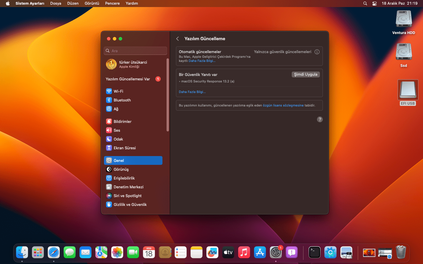

Sorun bu güncelleme ile ilgili:
Ha yapsa ne olur, yapmasa ne? Önemi yok, ama neden yapmıyor? Adamı hasta ediyor.
💢40 GB 3200 MHz 💢
Güvenlik güncellemesi evet. SIP ile ilgili olabilir mi? Enable mi istiyor acaba?

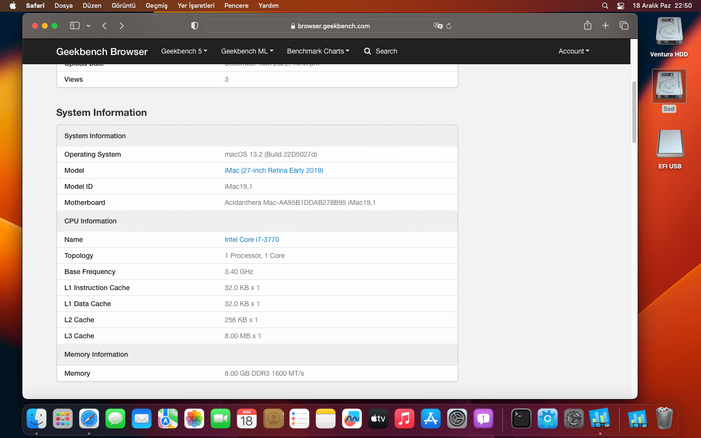

Size cpus=1 komutu yüzünden CPU tek çekirdek çalışıyor demiştim. Hatırlıyor musunuz? Bakın Geekbench ne diyor?

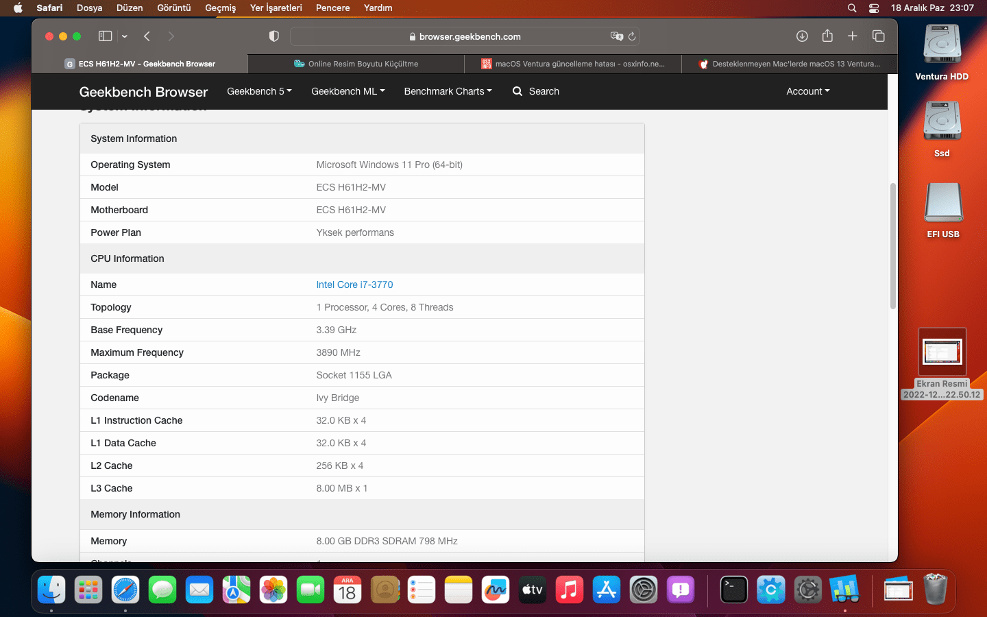

Bu da Windows:
Mac'te turbo da çalışmıyor.
Anlaşılan o ki; bizim bu külüstür PC'lerle Hackintosh yolculuğumuz Ventura ile son buluyor. Yarın bir güncelleme ile Cryptex kextin tamamen devre dışı kalma ihtimali bile var. Hatta daha fazlasının.

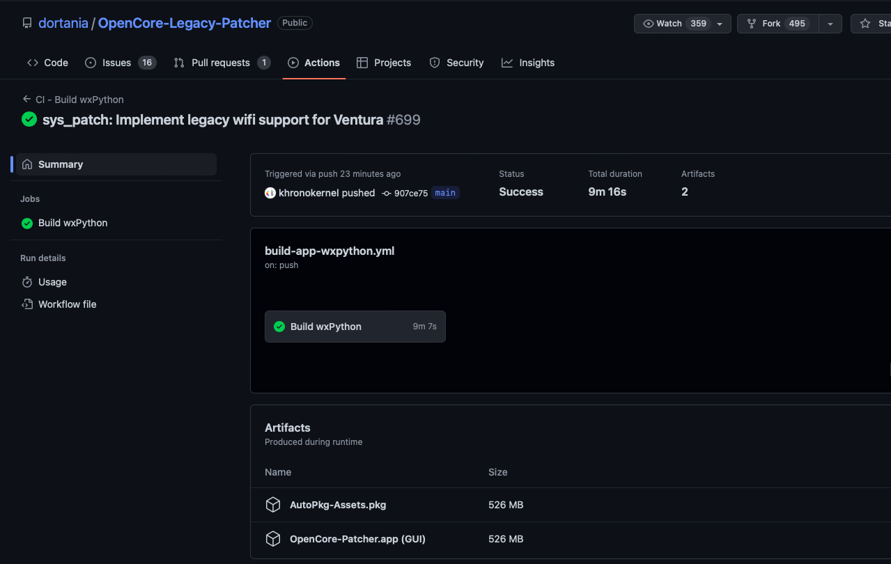

Ben yeniden kurulum yaptım son güncelleme sonrası. Tüm güncellemeleri yaptıktan sonra OCLP 0.5.4 ile ekran kartımı patchledim ve bir sorun yok şimdilik. Güncelleme geldiği zaman sanırım OCLP yamasını kaldırıp öyle güncelleme yapacağım.

Tebrikler hocam. Haberim yoktu. OCLP 0.5.4 mü çıktı? Ben şimdi OCLP 0.5.3 ile yapmıştım. Üzerine OCLP 0.5.4 ile mi yapayım, yoksa sıfırdan mı kurayım?
OCLP yaması nasıl kaldırılıyor?
Sanırım her güncelleme geldiğinde sıfırdan kurulum yapacağız. OCLP iyi ama sorun çıkarıyor.

Aslında çıkmadı action bölümünden takip edip ordan indiriyorum. Güncel hataları düzeltip ara versiyon yayınlıyorlar.
