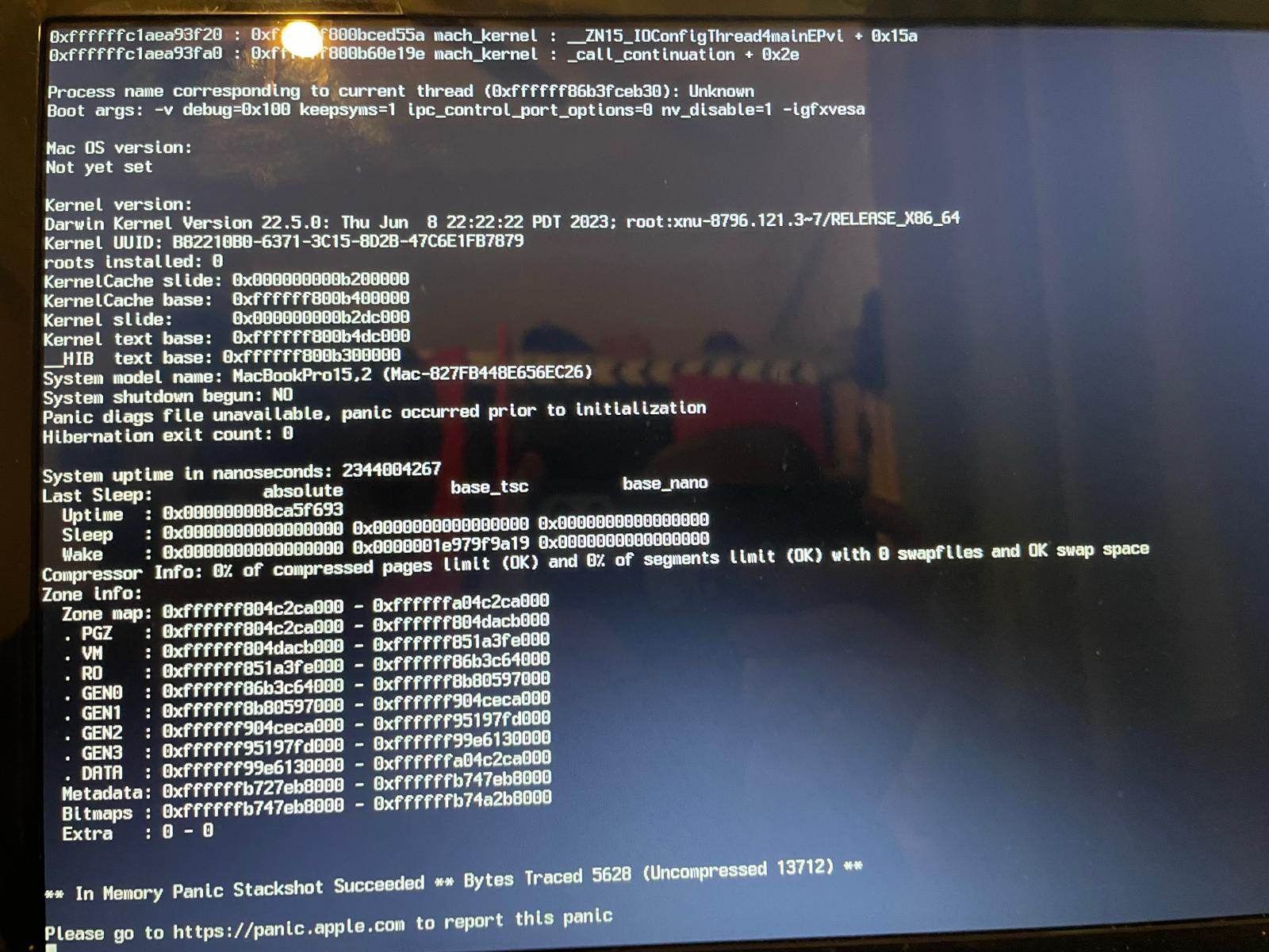

Merhaba HP Pavilion 15-N005ST E9L06EA Notebook'a macOS Ventura yüklemeye çalışıyorum. İçindeki Haswell türü işlemci olduğu için OCLP kullanacaktım ama daha mac recovery'e giremeden kernel panic veriyor. bir iki saat uğraştım ama çözemedim. belki yardımcı olabilirsiniz diye düşündüm. config.plistimi koydum.
laptopun teknik özellikleri:
İşlemci Tipi: Intel Core i7 İşlemci Hızı: i7-4500U – 1,8 GHz Video Grafik: NVIDIA GeForce GT 740M (2 GB DDR3 ayrılmış) ekran kartı 64 bit. 240gb ssd. 12 gb ddr3 ram.
biraz eski bir laptop ama çalışmasını umuyorum. (kendim hatayı düzeltmeye çalışırken başka şeyleri bozmuş olabilirim.)

Aldığınız hata büyük olasılıkla sistemin uygun olmadığı ile ilgili alttaki uyarı veya benzeri olmalı. MacBookPro11.3 Ventura uyumlu değil. Örneğin MacBookPro15.2 kullanın.
"This system is not compatible with Mac"
OpenCore ekranında NVRam Reset yaparak başlayın.

Verdiğiniz configi denedim. System model name MacBook15.2 olarak gözüküyor ama hala aynı hatayı alıyorum. hatanın tam olarak ne olduğunu söyleyemiyorum ama yardımcı olacaksa fotoğrafını atabilirim
9,468
Evet görsel paylaşın.
9,468
cpus=1 komutu ile deneyin. NVRam Reset ile.
9,468
Görsel paylaşın.

Az önce mesajı yazdığımda bilgisayarı açık kalmasın diye kapamıştım şimdi başka bir yerde takılmış gibi gözüküyor.
9,468
Ethernet ile ilgili bir sorun var. Algılayamıyor gibi. Mac sistem donanım girişlerini sanki bir USB port gibi algılar. UsbInjectAll.kext yerine UTBMap.kext kullanmayı deneyin.
Ethernet modeli RTL8100 müdür?

Afedersiniz biraz geç cevap verdim. RTL8188EU diye görüuyorum device managerden. Şimdi bu errorda takılı gibi gözüküyor. UsbInjectAll yerine UTBMap ve UsbToolBox'ı seçtim
9,468
Ekli EFI ile deneyin. (NVRam Reset )

İçinde config.plist yok gibi duruyor. Bende olanı içine atıyım mı yoksa direk bundan mı bootlamaya çalışıyım? (varmış benim hatam)
Verdiğiniz EFI dosyası ile burada kalmış gibi gözüküyordu. sonra bir kaç şey daha yazdı ve yeniden opencore ekranına geçti
