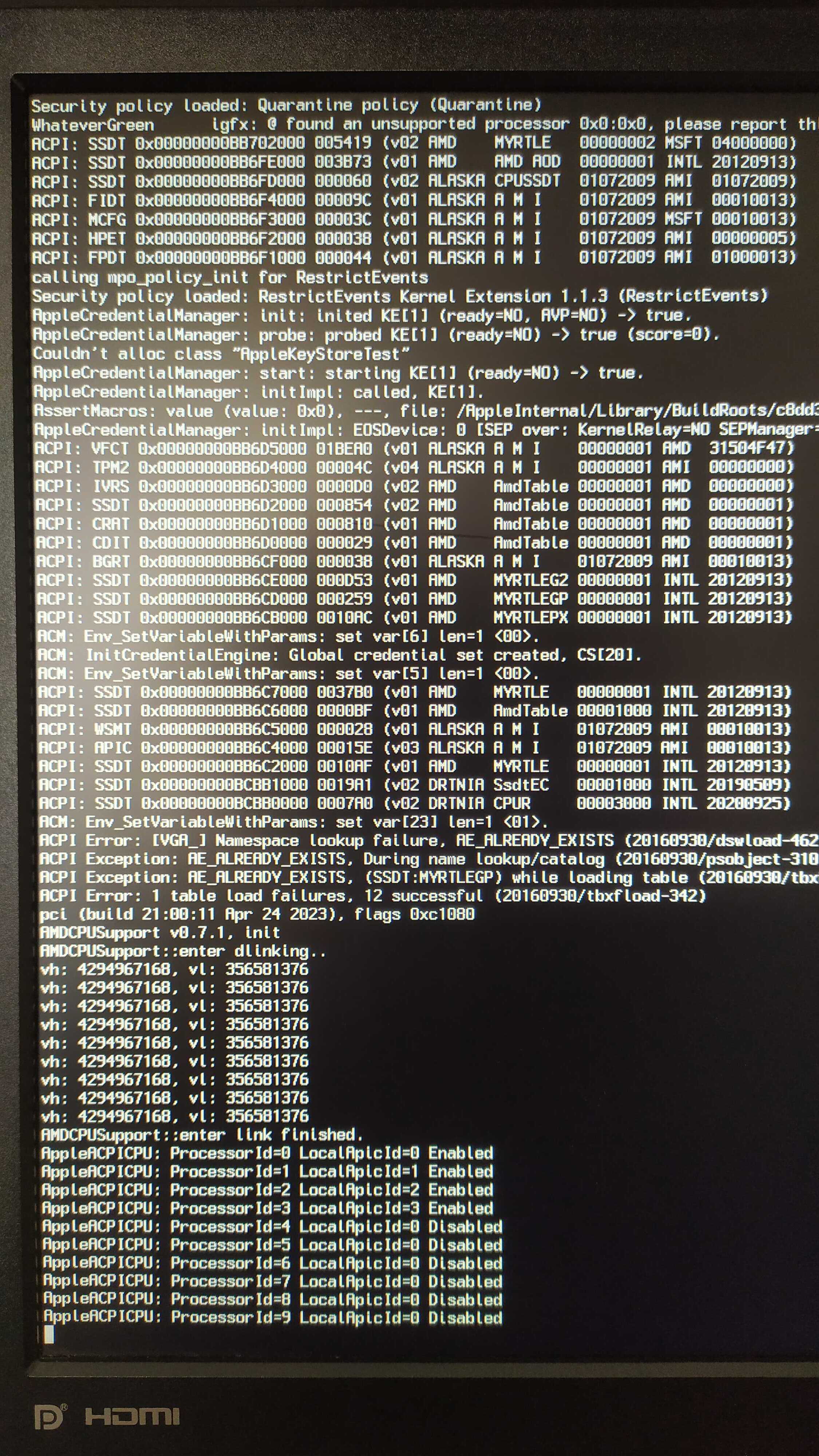

Merhaba,
Aşağıda özelliklerini belirttiğimim sistemim için MacOS Ventura sürümü yüklemesi gerçekleştirmekteyim. NVRam Reset işlemi yaptıktan sonra Install MacOS Ventura seçeneğini seçtim ve karşıma Boot verbose modu açıldı ve aşağıda ekran görüntüsünü belirttiğim bölümde yazılar dondu kaldı. Sorunla ilgili yardımcı olacak arkadaşlara şimdiden teşekkür ediyorum.

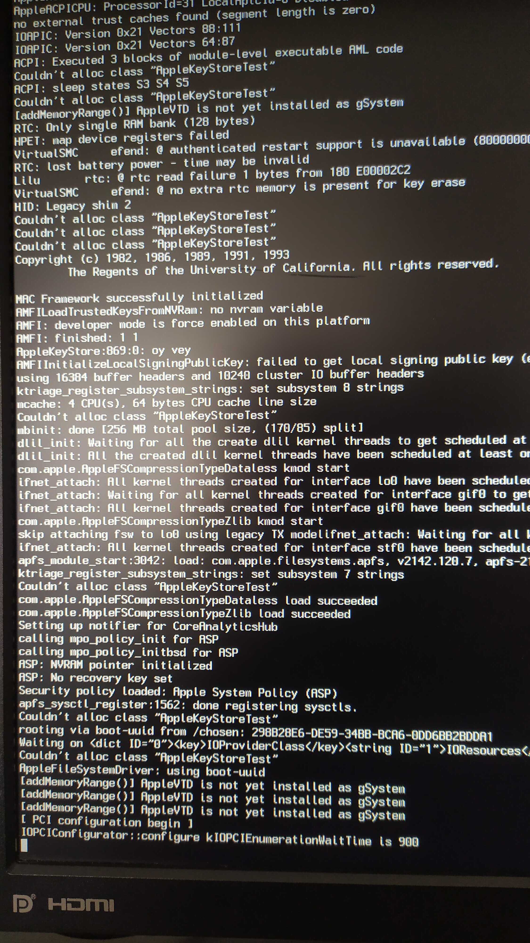

Öncelikle yardımınız için teşekkür ederim. Göndermiş olduğunuz EFI dosyasını ve config dosyasını ekleyerek tekrar dendim ancak görseldeki yerde takıldı bu sefer farklı bir yer diye tahmin ediyorum. MacOS Ventura Kurulum Rehber isimli forum yazısında yer alan AMD anakartlar için olan bios ayarlarında, Disable bölümünün altında Fast Boot ve Parallel Port öğelerini bulamadığımı için atladım (internette araştırmalarım sonucunda da anakartımla ilgili olan sonuçlarda böyle bir ayarla ilgili sonuç elde edemedim). Enable bölümünde yer alana Above 4G, XHCI Hand-off seçeneklerini aktif hale getirdikten sonra OS Type'ı UEFI ve SATA Mode = AHCI seçeneklerini işaretledim. BIOS'da yaptığım işlemler bu kadar. Bu saydığım işlemleri yapmadan önce BIOS ayarlarımı varsayılan ayarlara döndürmüştüm.
Deneyin. Başlangıçta NVRam Reset yapın.
Eğer hata alırsanız 2. mesajda paylaştığım EFI ile yeniden düzenlediğim ekli config.plisti kullanarak deneyin. NVRam Reset unutmayın.

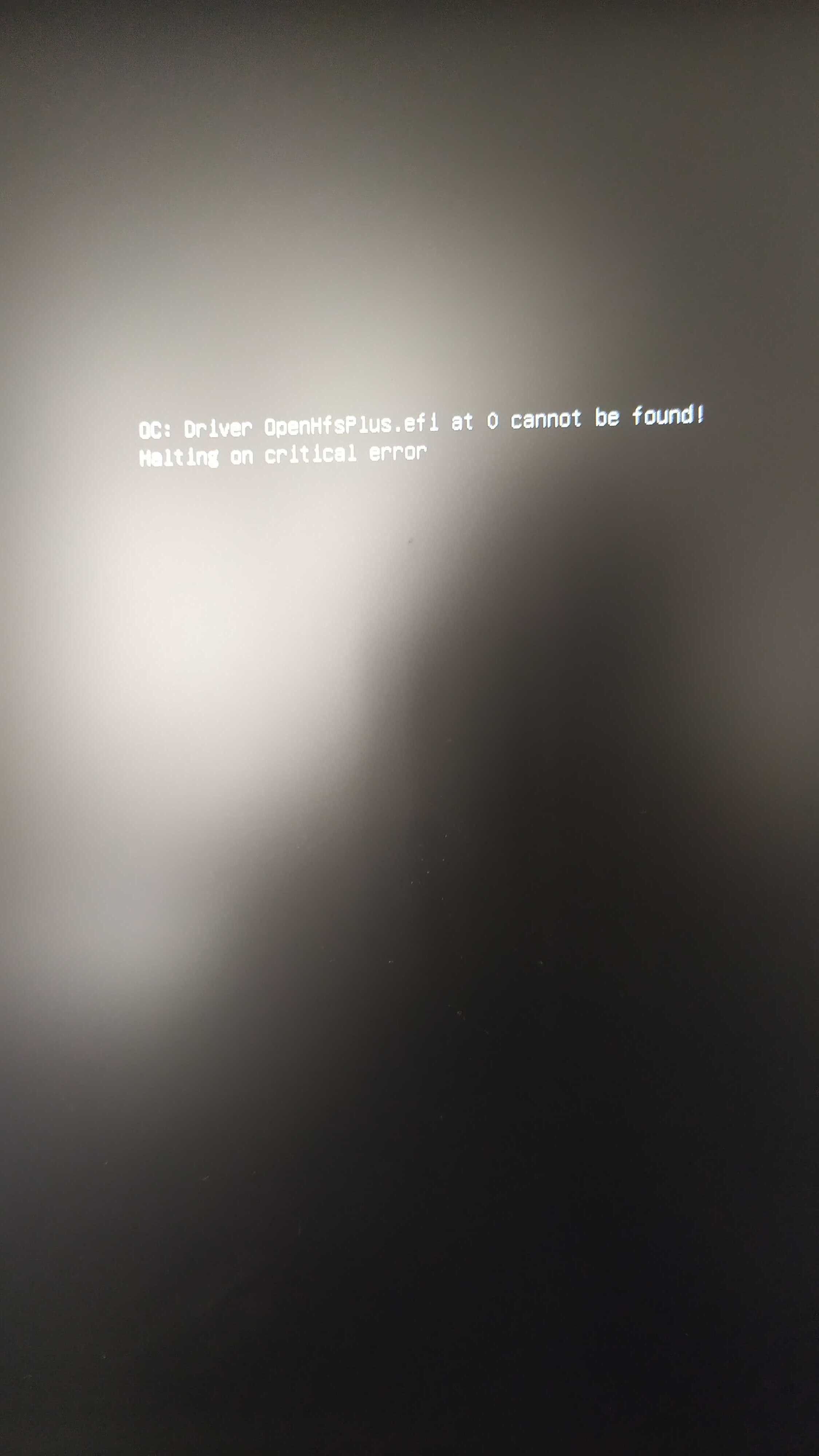

Merhaba, bir önceki işlemi yaparken de NVRam Reset işlemini yaparak ilerledim. Ancak bu son göndermiş olduğunuz dosyları eklediğimde direkt olarak usb boot ederken aşağıdaki hata geliyor.
ryzentosh-EFI-4 Çekirdek.zip Bu EFI'de değişiklik yapmadan deneyeceksiniz. Direkt Usb EFI içesine atın ve NVRam reset sonrası kuruluma geçin.
4. mesajda paylaştığım Config.plist bu efi ile ilgili değil.O config.plisti bu efi içerisine atarsanız o hatayı verir. Bunu yeniden indirin ve değişiklik yapmadan direkt deneyin.
4. mesajdaki Config.plist 2. mesajda paylaştığım 6 çekirdek EFI için.

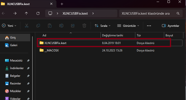

Ekli Plist ile EFI/OC içerisindekini değiştirin.
Yine Ekli kexti EFI/OC/kexts klasörü içerisine atın

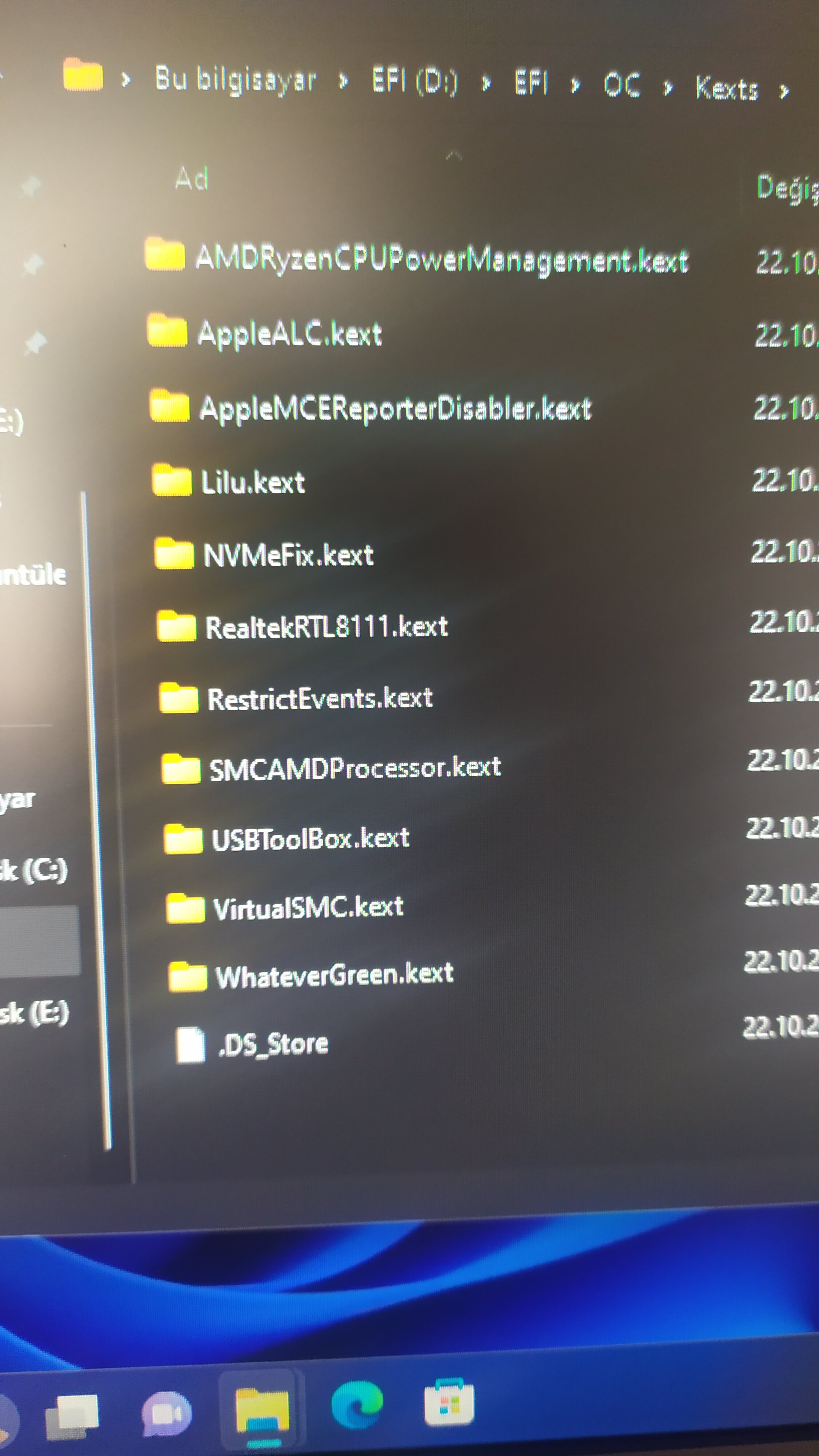

Son yanıtınızdaki configi ekledim. Kexts klasörünün içerisinde başka bir sürü klasör bulunuyor ve göndermiş olduğunuz zipdeki gibi buradaki klasörlerin içerisinde Contents klasörleri bulunuyor. Belli bir klasörün altındakine mi eklemek gerekiyor yoksa başka bütün klasörlerin içerisindekileri mi değiştirmeliyim?

Kexti ZIP'ten çıkarıp Kexts klasörüne direkt atın.
Sadece bunu.
