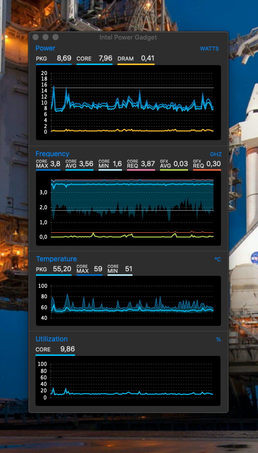

Heli Port olmadı, silip bir daha yükleyeceğim.
Intel Power Gadget ekranı böyle:
Nedense Turbo GHz'de çalışıyor hep...

Güç yönetim rehberini takip etmen gerekli: OpenCore ile Hackintosh Cihazlarda Güç Yönetimi - osxinfo.net: Hackintosh Türkiye Destek Platformu
Wifi için ise sana şunu önereyim itlwm ve heliportu devre dışı bırak ve burdan uygun Release v1.2.0-alpha · OpenIntelWireless/itlwm airportitlwm indir sonra kexts klasörüne koy ve confige de tanıt yeniden başlat doğal wifi devreye girecek mi ağ tercihlerinden kontrol et
Gerekirse ağ tercihlerini sıfırla yeniden ekle.
Wi Fi işe yaradı ama güç yönetimi işe yaramadı. Hala turbo hızlarda çalışıyor işlemci...
