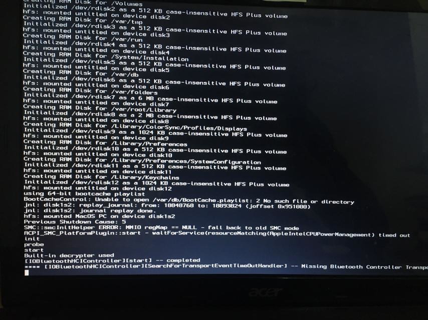

Arkadaşlar merhaba Config ayarlarından sonra boot yaparken beyaz apple logosu geliyor ve yükleniyor işareti çıkıyor fakat bir gelişme yok sürekli dönüyor ne yapabilirim. Ayrıca bu sisteme mavericksten üstün bir model kurabilirm miyim ?
Bu arada ekran kartı yanlış olmuş 420 m olucak
boot argümanlarına -v komutu ekleyerek sistemi aç ve hata görselini paylaş.
herhangi bir hata vermiyor sadece boot argümanlarını ve yüklenen yeri atsam yeterli olur mu üstad ?
-v komutu sistemi debug mod ile başlatır. Ekranda yazılar akar akar, hata alındığında bu hatanın ne olduğunu anlamamıza yardımcı olur.

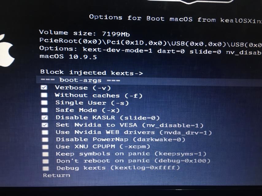

Geçici olarak kurulumu tamamlaman için clover da intel i işaretle fake id kısmına 80860046 yaz kurulumun tamamlanması lazım. Çünkü ben o şekilde yapıp geçmiştim.

Usb den açtığın zaman options bölümü var oraya gir ondan sonra graphics ınjector var orda
Ne oldu yapabildin mi
Dostum lk dediğin gibi oldu evet sıkıntı yoktu fakat sistemi kurduktan sonra yeniden başlatınca hata verdi düzellmedi ben de az önce el capitan indirmiştim onu kurucam artık bilemiyorum hangisi olursa onu kurucam diye uğraşıyorum :D
