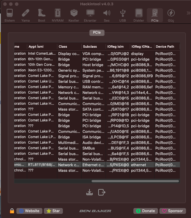

Eğer Sequoia üzerinde Intel Wifi için AirportItlwm.kext kullanıyorsanız çalışmayacaktır. (Çalışabilir mi evet ancak yol biraz uzun) Onun yerine Itlwm.kext kullanırsanız sorun çözülebilir. Çözülebilir diyorum çünkü bazan sorunun kaynağı sistemin Usb haritalaması olmamasından kaynaklı da olabilir. Bu durumda sisteminize özel bir Usb haritalandırması yapmanız gerekebilir.
Ses kartı modeli nedir belki farklı bir layout id istiyor olabilir.

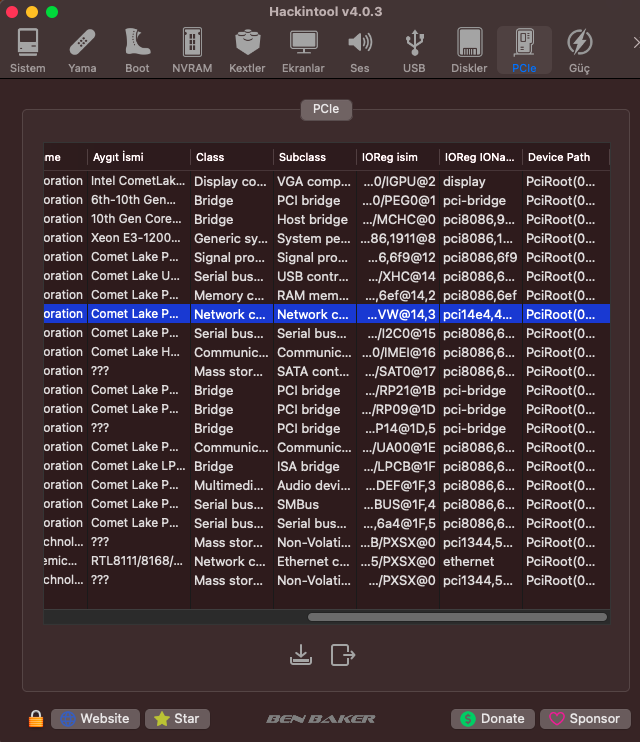

Ekli sekmeden Hackintool uygulamasını indirip uygulamalar içerisine atın ve çalıştırın.
Sonrasında Sistem/Çeşitli sekmesinin görselini paylaşın.

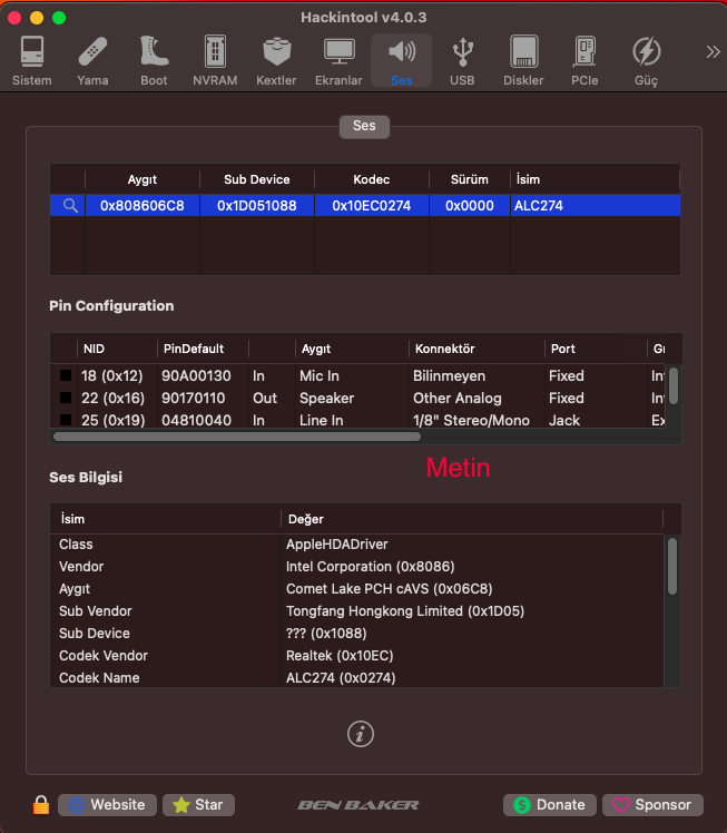

Ses kartını tanıyor. Bir sorun görünmüyor. Ses bilgisi kısmını biraz aşağı kaydır hangi Layout ID değerleri var görelim.
Ses komple kısıkta olduğunda kulaklık takınca sesi otomatik açıyor orta şekilde kulaklığı çıkarınca ses eski seviyesine 0 a iniyor ama ne kulaklığa ses geliyor ne hoparlör'e
ALC Layout ID 27 yazan yere tıkla kaç tane değer var?

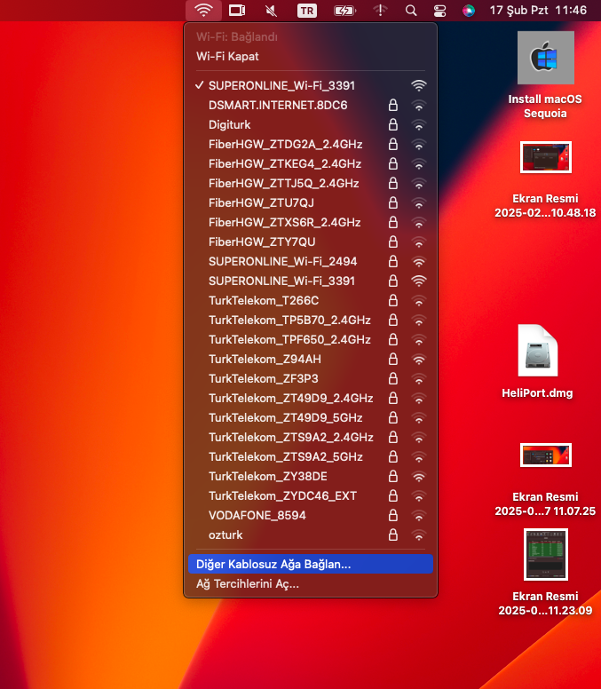

Görev çubuğunda sese tıkladığında hangi seçenekleri görüyorsun?
Ses çalışıyor sisteminde. Öyle görünüyor.
