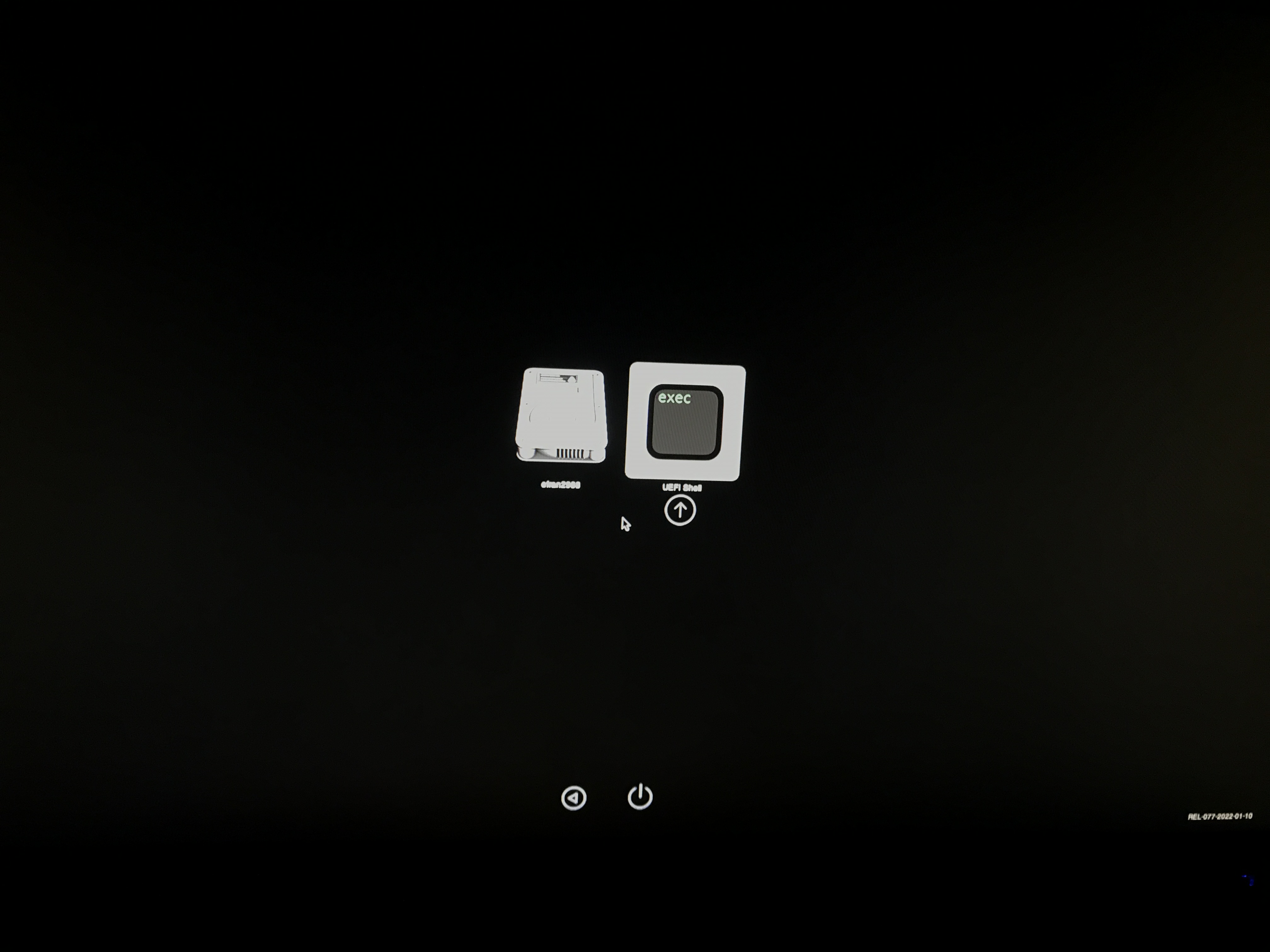

Bununla deneyin. Ve openCore başlangıç ekranının görselini paylaşın.

F3 yapar mısınız? Ya da boşluk tuşu?
efran2988
21 Şub 2021
54
hocam eyvallah f3 yapınca reset nvram ile recovery gözüktü fakat nvram reset yaptıktan sonra yine aynı hata ile karşılaştım
