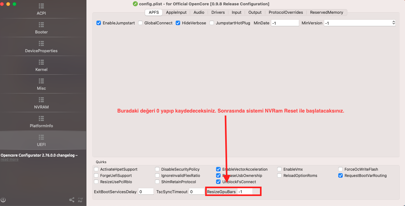

Sistemi Venturadan Sonomaya güncelleme yaptım fakat. mac os açılış şifresini girdikten sonra siyah ekranda kalıyor ekran titriyor
18,683
9,473
XFX mi harici grafik kartınız?
Evet sanırım öyle. Bu markanın Mac ile çok da barışık olmadığı bilinir.
UEFI/APFS altında ResizeAppleGpuBars=0 olarak ayarlayıp deneyin.
Ayardan sonra NVRam Reset unutmayın.

bu dosyalara nasıl erişicem ssd nin içinde kaldı. ssdyi harici bir bilgisayaramı bağlamam lazım
18,683
9,473
Mac yok mu sistemde?
Erişeceğiniz bir dosya yok. Config.plisti OpenCore Configurator ile açın. Gerekli değişikliği yapın UEFI sekmesinde.
18,683
9,473
Son kullandığınız config.plist içerisinde agdpmod=pikera komutu eklimiydi?
