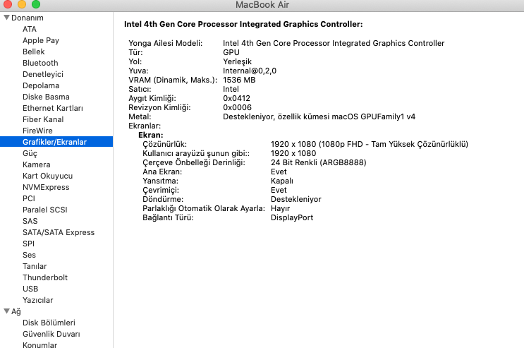

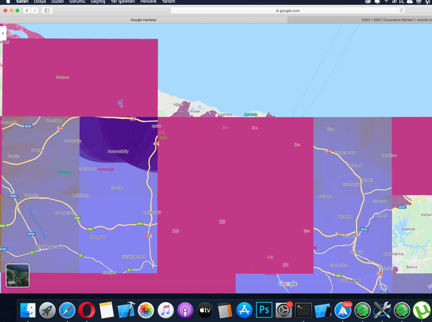

Merhaba. Daha önce başarılı bir şekilde Mojave yüklemiştim. Ne batarya ne ses ne wifi ne de grafik sorunum vardı. Forumdaki rehberi kullanarak Catalina'yı yükledim. Ses, wifi sorunlarını çözdüm. Harici ekran kartımı önceden kullandığım DSDT,SSDT dosyalarını Clover/ACPI aktararak kapattım. Normalde Nvidia kullanılırken güç butonu turuncu olur. suanda hiç turuncu olmuyor ve sistem bilgilerinde harici ekran kartı görünmüyor. Mac sistem bilgilerinde de ekran kartım Intel 4600 1536 MB olarak görünüyor, ancak arada bir dock tarafında anlık parazitler, glitchler oluyor. Ayrıca Safari'de Google Maps açınca aşağıdaki gibi bozulmalar ve kasmalar meydana geliyor. Acaba nasıl düzeltebilirim?

Şimdi Opera ile denedim. Google Maps sorunsuz çalışıyor. Ama Safari'den açınca hem ekranda hem de sekmede glitch oluşuyor. Opera görüntüsü:

Sorunu çözdüm.
Öncelikle @KaoS üstadın tavsiyesiyle Hackintool Framebuffer Yaması yaptım. Grafik işlemci VRAM 2048 MB görünüyordu. Ancak glitch problemi düzelmemişti. Herhangi bir ısınma sorunum yoktu ve DDST ile daha önceden Nvidia GTX 780M kartımı kapatmıştım.
Ardından araştırmalarıma devam ederken başka bir konumuzda @montezuma üstadın verdiği config.plist teki Devices/Properties kısmında bende olmayan bölümleri kendi config.plist dosyama ekledim. Bunlar genellikle framebuffer ile ilgili kısımlardı. İlgili link:
HD4600 Tanıtma Framebuffer
Bu eklemeleri yaptıktan sonra titremeler ve Google Maps'teki bozulmalar ortadan kalktı.
