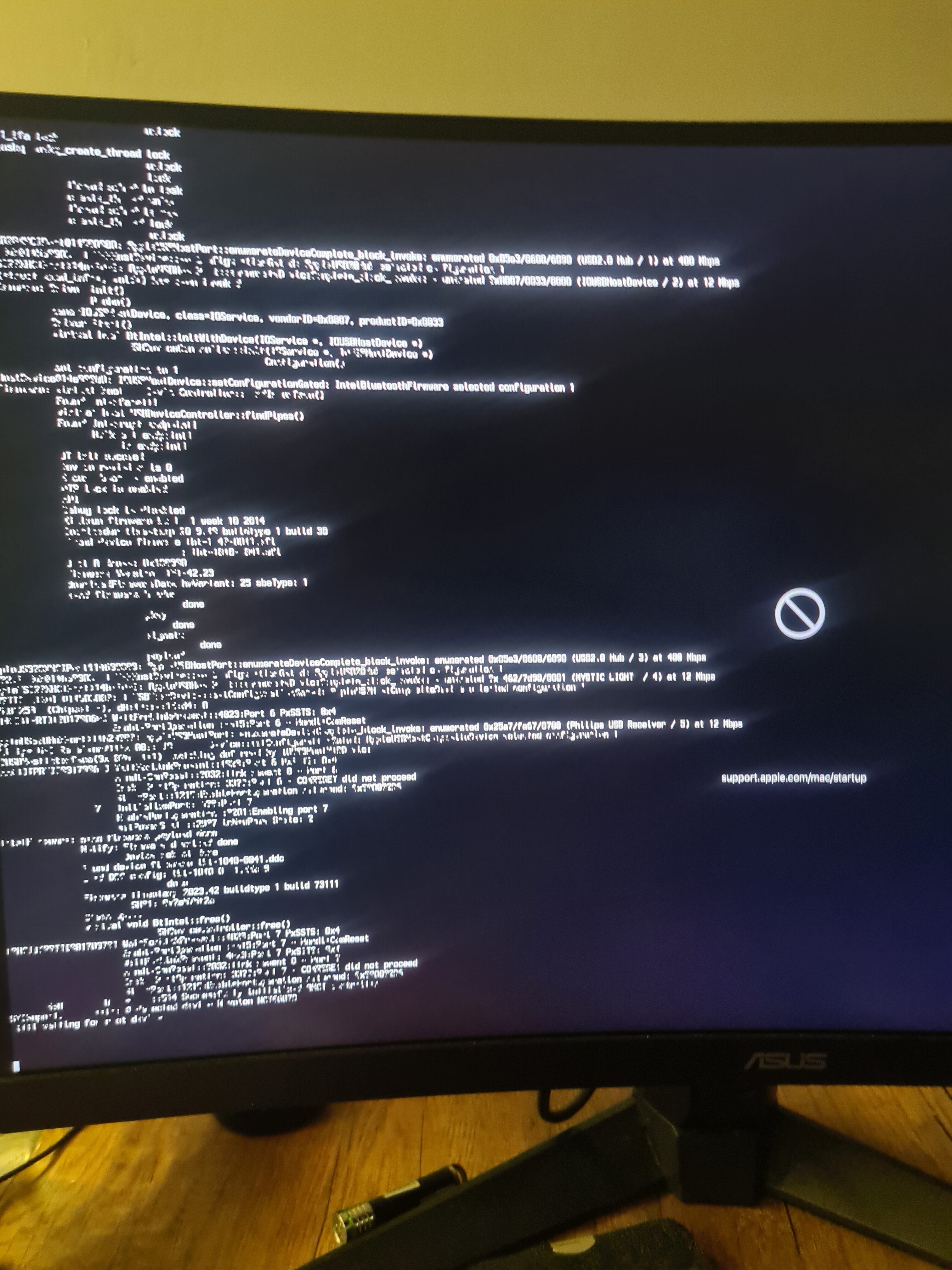

Hocam open coreda mac kurduğum bölümün efisi görünmüyordu. Sorunun sebebini Windows üzerinde başka bir programla apple formatında oluşturduğum bölüme yüklememe bağladım. Bu yüzden şuan sequa deniyorum ama fotografta kaldım...

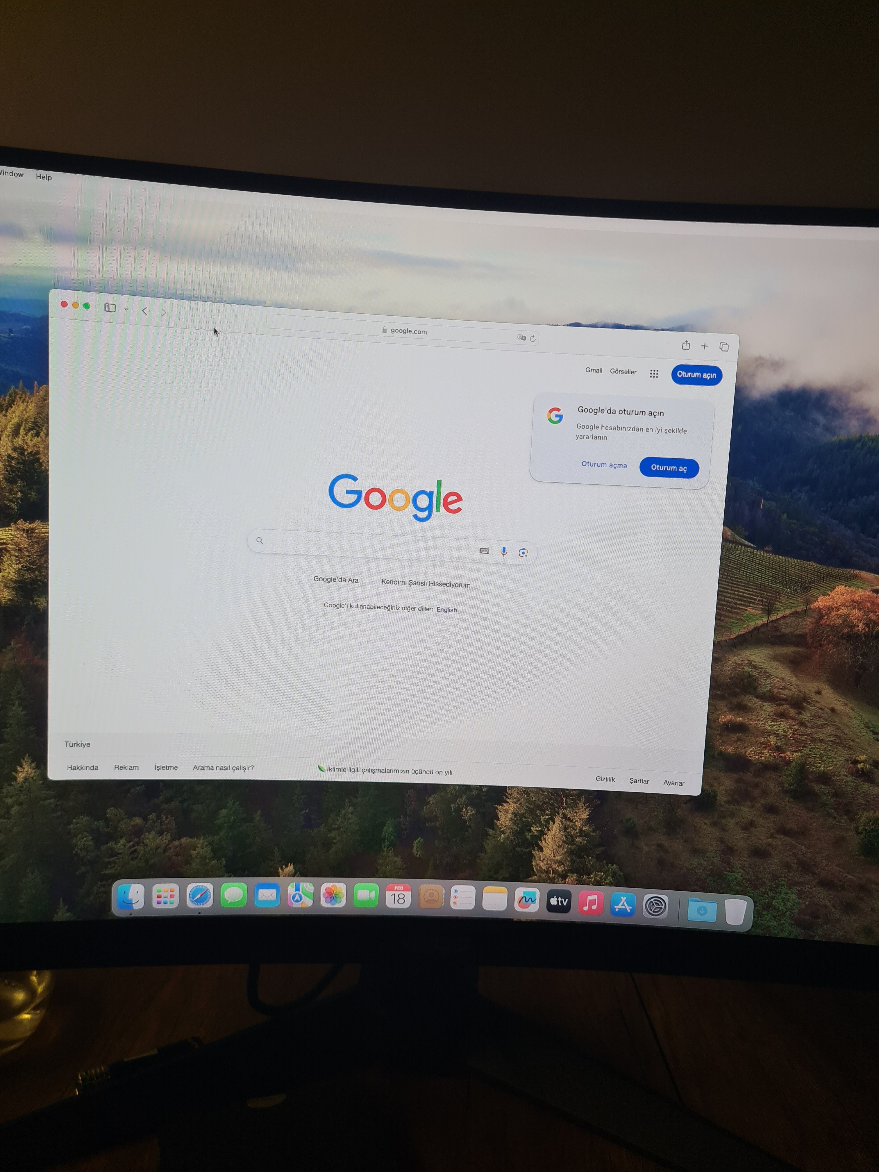

nv reset ram yapınca sorun çözüldü ve şuan sorunsuz bir şekidle macos sequa'dan yazıyorum :D kabul ediyorum, işi oyuncağa çevirdim habire yazarak ama inanın çok basit...yarın yada ilk müsait fırsatımda basit bir rehber hazırlayacağım. şuan tek derdim başlangıç işini halletmek...
son edit: hiçbir problem kalmadı <3
