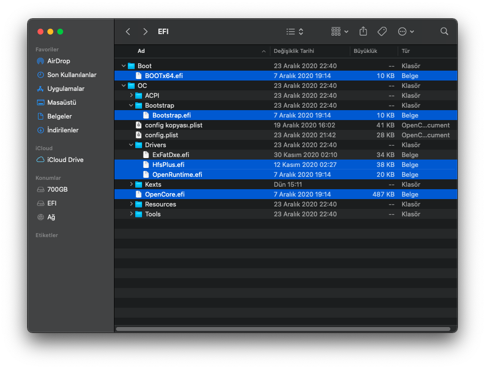

Değiştirmen gereken dosyalar bunlar.
Yedekli çalışmanı öneririm. Önce bir USB ile çalışan EFI yedeğini al ve öyle ilerle.
Teşekkürler hallettim dedğiniz gibi yapınca drivers da bir kaç şey silince boot edebildim

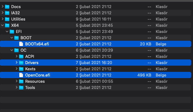

bootstrap ayrı dosya oarak kaldırıldı 0.6.6 güncellemesi ile. O klasörü silin ve görselde paylaştığım dosyaları değiştirin. Drivers içerisinde gelen hepsini yüklemenize gerek yok. Sadece ihtiyaç duyduklarınızı değiştirmeniz yeterli.

Dosyaları değiştirin ve opencore configurator uygulamasını son sürüme güncelleyin. Güncellediğiniz uygulama ile config dosyasını bir sefer açın ve herhangi bir değişiklik yapıp kaydedin sonra o değişikliği geri alın. Opencore configurator 0.6.6 ya göre config dosyasını yeniden kaydedecek.
Güncelleme sonrası config dosyanızda yapacağınız değişimleri görmek için aşağıdaki bağlantıdan sürüm ve işlemci serisi seçerek kontrol sağlayın. 0.6.6 ya göre config dosyanızda yapacağınız değişimleri görebilirsiniz.

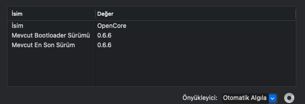

Bootloader güncellemesinin başarı olup olmadığını anlamak için hackintool ile bootloader kontrolü yapabilirsin.
