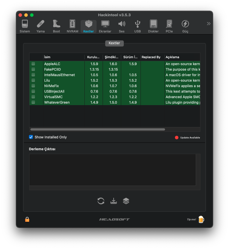

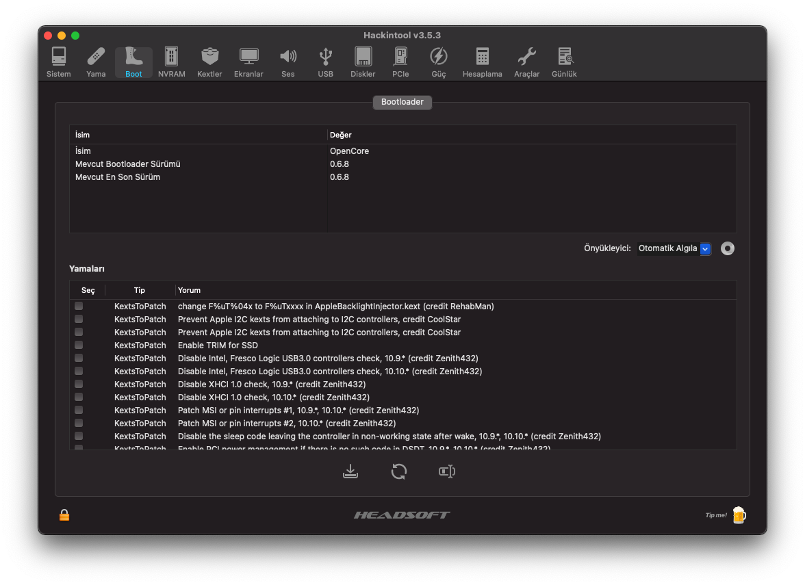

Şu ekranlar işlemin tamamlandığını mı gösteriyor?
Çünkü geçen sefer "ProperTree.command" betiği ile bir şeyler yapmıştım, bu sefer bu betik çalışmadığı için o işlemi yapamadım, Python yüklemesini beceremedim çünkü. Ama buna rağmen kextler yüklü mü şimdi, ikinci ekran doğru mu gösteriyor?
5,973
2,519
Evet OpenCore güncellenmiş ikinci kısımda zaten yüklü kextler gözükür. sol alttaki yenile tuşuna basarsanız güncellemeleri kontrol eder onu da yaptıktan sonra güncelleme yoksa sorun yok.

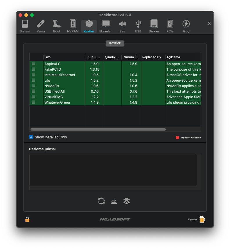

Sanki bir sorun var gibi ama, sürümler tutmuyormuş gibi göründü bana. Renk yeşil olmasına rağmen.
5,973
2,519
Şuan kextlerin githubında sendeki sürümler var en son. Programda gözükenler beta ya da başka bir şeyden kalmadır. Kextler yeşil değil de kırmızı olarak gözüktüğü zaman güncelleyebilirsin. Şuanlık böyle kullanmaya devam et.
