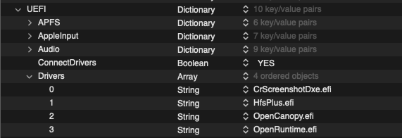

OpenCore Release 0.7.3 indirdiğinizi varsayıyorum.
1. Boot değiştirin
2.Drivers, OpenCore.efi, Tools değiştirin.
3.Drivers girişi bağlantıdaki gibi olmalı giriş için PlistEDPlus kullanabilirsiniz. Düzgün girilmezse sistem açılmayabilir.
Not: Drivers dosyasından yeni sürücüleri yükleyin. HfsPlus.efi yerine OpenHfsPlus.efi ve diğerleri. Kolay gelsin.
Not2: Moderator arkadaşımız cevap vermiş yazmış oldum kusura bakmayın. :)
1. Boot değiştirin
