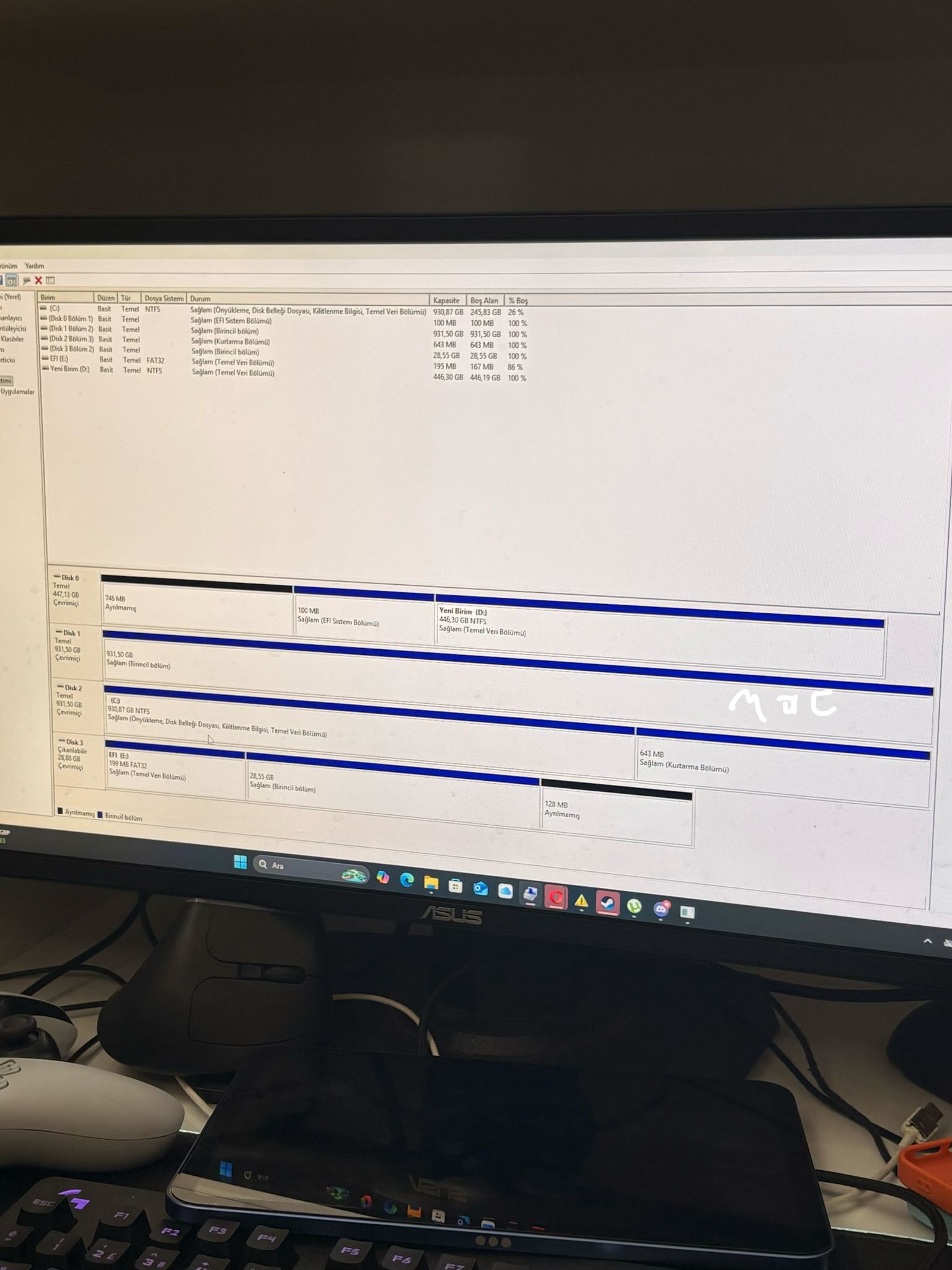

Merhabalar öncelikle USB ile bootlama olayını kaldırma için ve bir kaç ayar yapmak için OpenCore Configurator'u indirdim ancak diski Mount edemiyorum. ve sadece disk0s1 var ve o disk 450 gblık normal bir depolama diski macOS'a ait değil veya Windows diskine (C:'e)

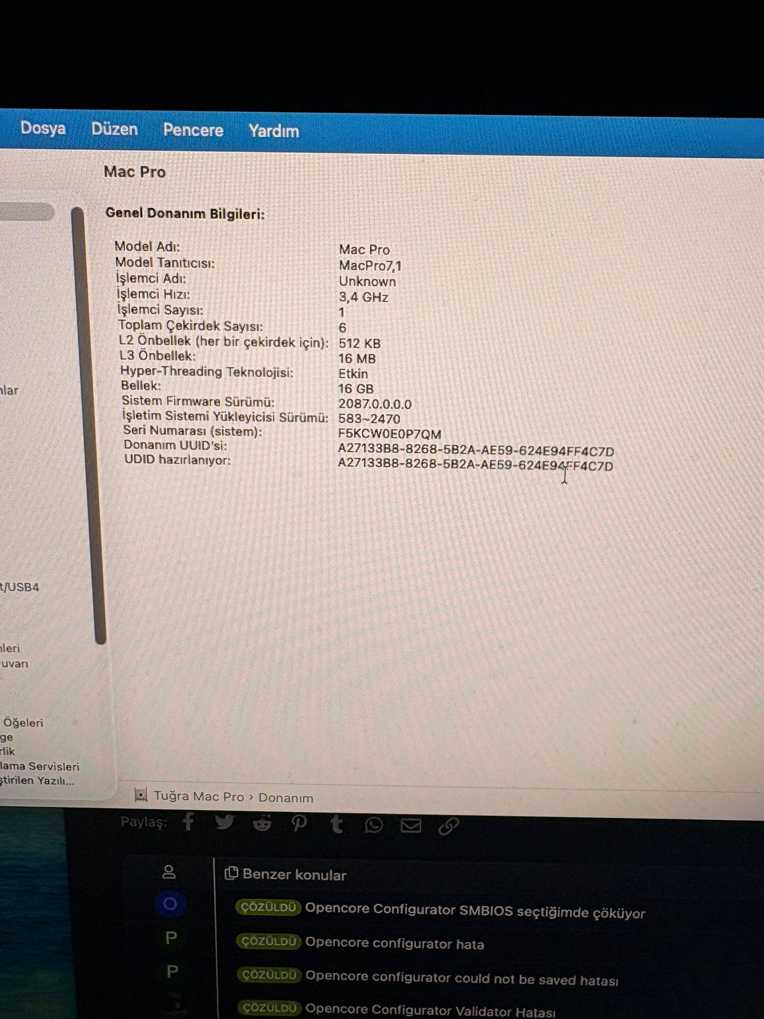

Bide strangerone hocamın önceki forumumda verdiği işlemci config olaylarını yaptım fakat değişmedi.
Bir de EFI içinde AMD Güç Yönetimi Kextleri olduğu halde ve Confige işli olduğu halde AMD Power Gadget'ı çalıştıramıyorum.

AMD Güç Yönetimi
AMD bildiğiniz üzere desteklenmiyor. Ancak Hackintosh adına AMD için geliştirmeler var. AMD için kullanılması gereken kext ise SMCAMDProcessor. Unutulmaması gereken bu kextin çalışması için VirtualSMC olması ve config / Kernel içnde VirtualSMC'nin hemen altında bu kextin eklenmiş olması gerekliliği.

Hocam hayır Mac ile Windows aynı diskte değiller 3 tane diskim var C D G olmak üzere C'de Windows G'deyse Mac kurulu ama fotoğraftaki disk D diski yani normal harici depolamam macOS'un olduğu veya EFI'nin USB için Mount etmem gerek diski göremiyorum
Hocam AMD yok dedinizde kasa için güç yönetimi yapmam gerekli mi yaparsam bi hızlanma veya yapmazsam elektrik kullanımında negatif bir artış mı olur? Yapmam gerekiyorsa nasıl yapacağım yardımcı olur musunuz?
Hocam bide önceki konuda söylediğiniz gibi eklemeleri yaptım fakat işlemci adında bi değişiklik olmadı bunun macOS'un hızına bir etkisi olur mu yoksa görsel bir olay mı?

EFI bölüntüsü oluşmamış. Windowsa has bir özelliktir. Kendisi dışındaki sistemlerin özellikle macOS'un kurulumda EFI bölüntüsü oluşturmasını engeller. Dolayısıyla kurulumda bu diskin bağlantısını kesmek gerekir. Oluşmayan EFI bölüntüsü de Mount edilemez. Dolayısıyla OpenCore Configurator disk göstermez üzerinde Mount edilecek EFI olmayınca.

Son görselde zaten sorun yazılmış. AMDRyzenCPU PowerManagement bulunamadı download yapın diye.

Hocam bide AMD Güç olayındaysa AMDRyzenCPUPowerManagement.kext zaten EFI Kext'in içindeyken bu hatayı alıyorum ve bu güç olayı hızlanma elektiriki kullanımında bir etkisi olur mu? Yapmam şart mı yoksa sadece performans için mi?
Yukarıda da yazdığım gibi AMD işlemcilerde güç yönetimi olmaz.

Diskutil list terminal çıktıysa göre; Windows efi si mevcut. Ocat yada Hackintool ile deneyebilirsin. Windows üzerinden yapmak için ise; Windows Üzerinden MacOS EFI bölümüne erişme - osxinfo.net: Hackintosh Türkiye Destek Platformu
Yada sıfırdan kurulumu yaparken Windows diskin bağlantısını keseceksiniz.
Gönderdiğiniz yardım formunda böyle oldu başka bir yolu yok galiba

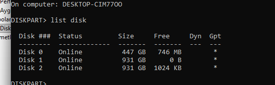

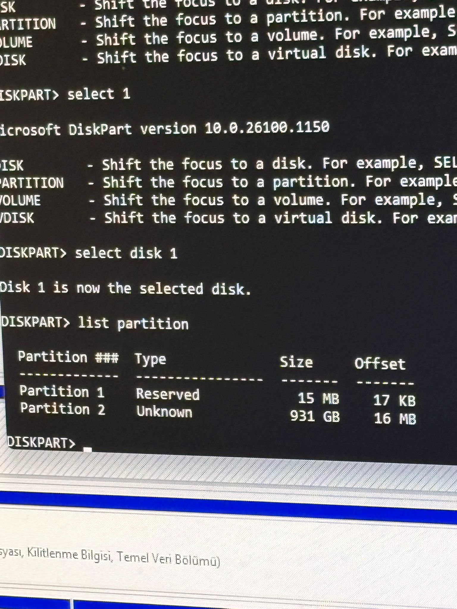

Yanlış diski seçmiş gibisin. List disk yazıp ekran görüntüsünü paylaşırmısın.
Macos ta diskutil list çıktısında 500gb diskte efi bölüntüsü var. Siz 1tb diski seçmişsiniz.

Çünkü o 1TB'lık diske kurdum MacOS'u o yüzden onu seçtim EFI'yı 450 gb'lık yere mi kurmuş acaba? (450 GB'lık disk Temel Disklerden biri NTFS tabanlı) Bu Windows EFI'si olabilir mi? Ne yapmam gerekiyor?

Önceden de size söyledim. Ya Windows efisine ekleyeceksiniz. Yada sıfırdan kurulumu yapacaksınız ki efi oluşsun. Tabi kurulum yapacaksanız Windows diski sökeceksiniz. Yada bios üzerinden devredışı bırakaksanız. Disk bölümleme programları var ne kada başarılı olur onu bilemem.
Disk bölümleme programları ile yapacağınız işlemler ne kadar sağlıklı olur. Yanlışla diğer disklere zarar verebilirsiniz. Onun yerine sıfır kurulum daha iyi olur.

Disk bölümleme programlarına gerek kalmadan Disk Bölümleyici ile EFI dosyası açtım USB'siz şekilde Config dosyasınada erişebiliyorum. Sıkıntım çözüldü. Teşekkürler yardım için
