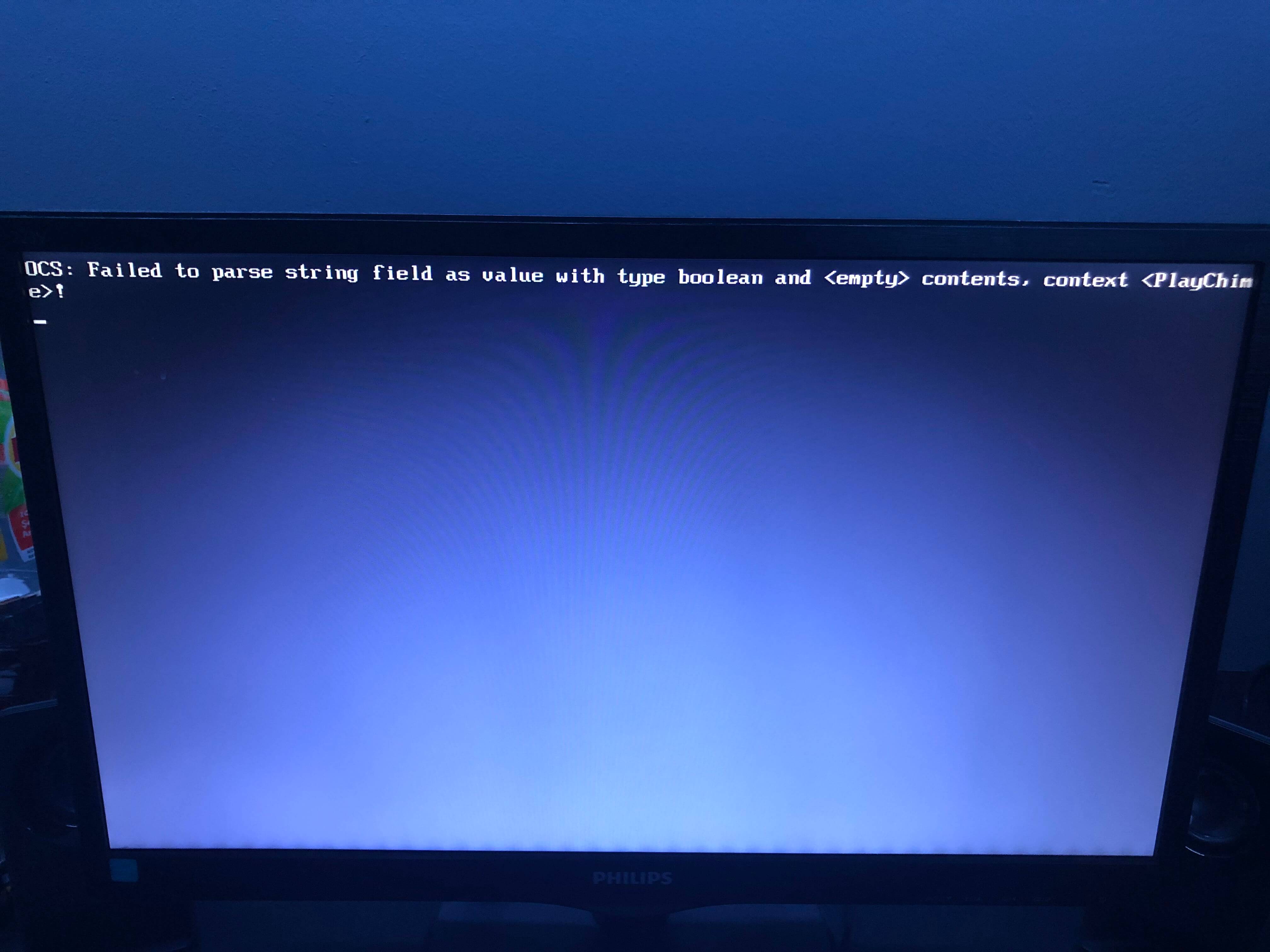

''OCS: Failed to parse string field as a value with type boolean and <empty> contents, context <Playchime>!''
ikazından sonra OpenCore menüsü geldi fakat klavye ve mouse yine tepki vermiyor.
Belki kurulum esnasında çalışır diye bekledim ama siyah ekrandan ileri gidemedim.

Hata görselini paylaş.

İlk görseldeki uyarıdan sonra OpenCore menüsü geliyor seçim yapamadığım için direkt macOS BigSur kurulumu başlıyor ve ikinci görseldeki yazılar bitince siyah ekran geliyor. Öğlen yaklaşık 1 saat öyle beklememe rağmen bir gelişme olmamıştı.

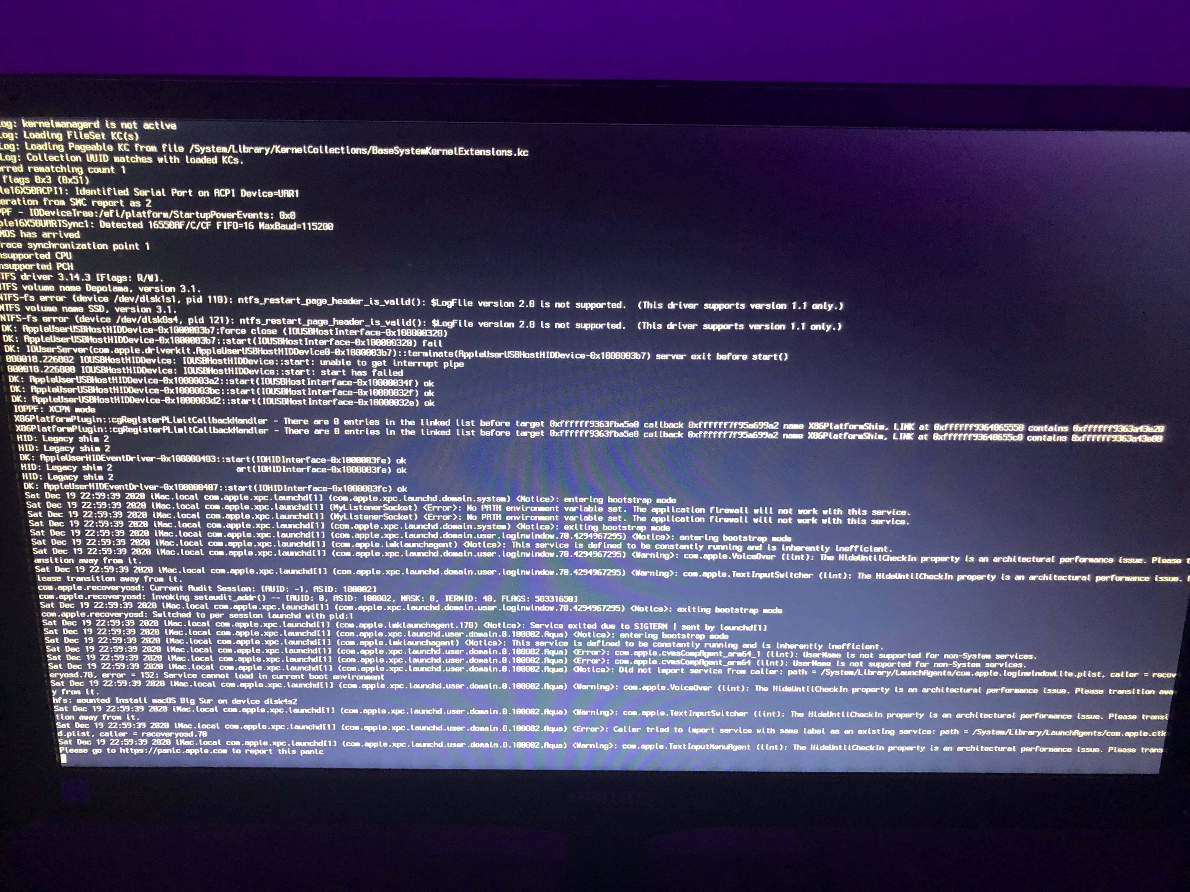

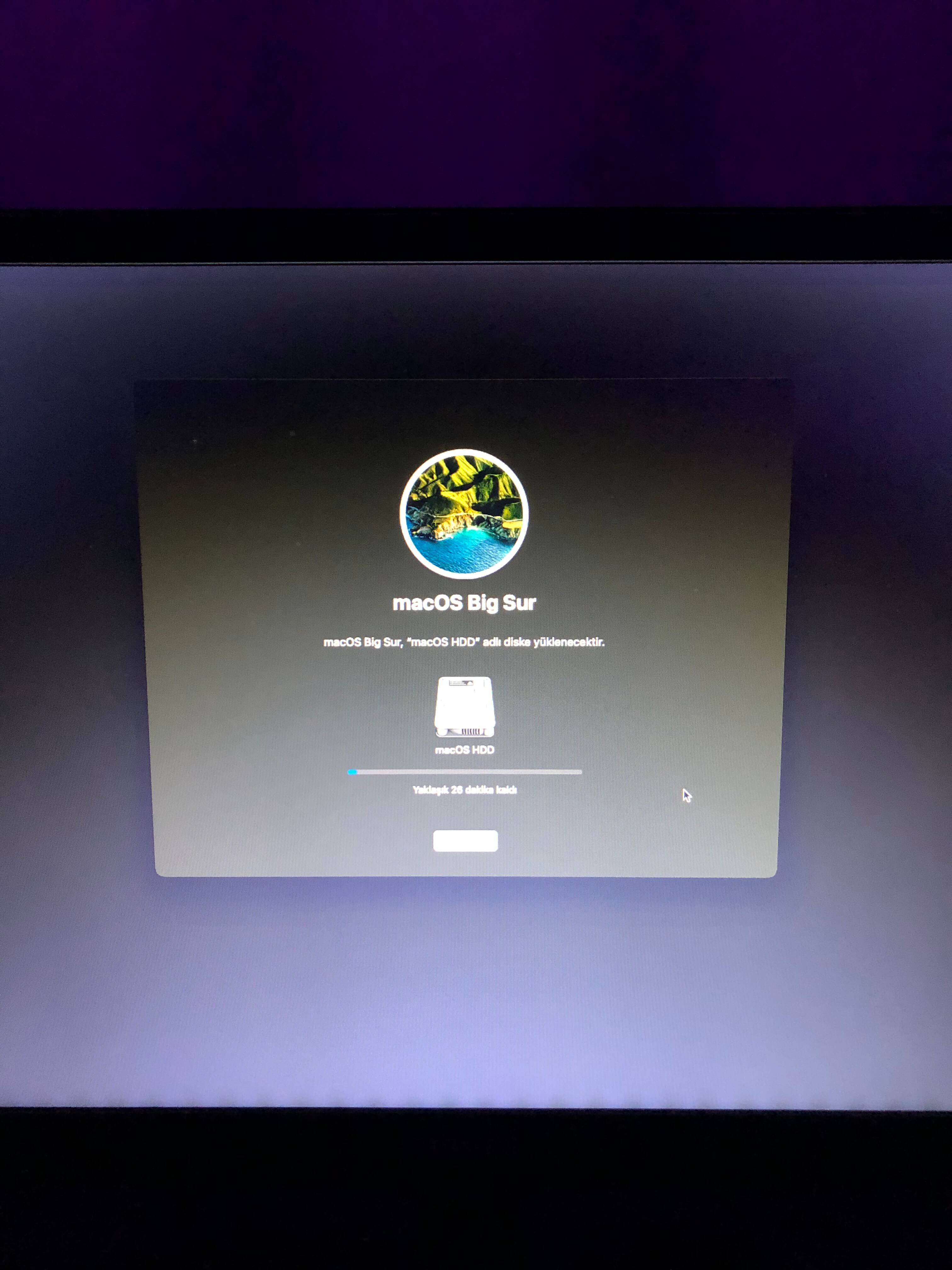

Merhaba, bugün bu iş için baya uğraştım. OpenCore menüsünde klavye ve farenin çalışmama sorununu config-uefi-drivers'ın içine ''OpenUsbKbDxe.efi''yi atarak çözdüm. Ama ilk boot ekranında 1 saniyeliğine bu uyarıyı alıyorum (IMG_1051). macOS kurulumuna geçerken de yazılar bittikten sonraki siyah ekranda aslında işlem yaptığını fark ettim. Bugün yine deneme yaparken hemen kapatmadım sabırla bekledim, bir süre sonra monitör uyku moduna geçti ve pc güç kesti. Tekrardan açmak için güç verdiğimde kurulum sayfası geldi. Yani kurulum esnasında beklerken apple logosu ve altındaki dolan bar gözükmüyor. Diski formatlayarak kuruluma başladım (IMG_1130). 12 dakika kaldığında ekran yine siyah oldu .Yine sabırla bekledim ve pc restartlandı. Bu sefer OpenCore menüden macOS Installer seçeneğini seçtim. Yazılar aktı, tekrar siyah ekran geldi, arkada bir işlem yaptığını bildiğim için bekledim ve tekrar yazılar geldi. Bu sefer bir hata ile karşılaştım (IMG_1133). Aslında her seferinde bir adım daha yaklaşıyorum. Ama burada tıkandım. Yardımlarınızı bekliyorum. Kullandığım config dosyasını da paylaştım.
Config / uefi / audio içinde playchime = auto olarak ayarla.
Denedim ve baştaki uyarı hala var. Bu sefer macOS Installer'ı seçince pc sürekli restart atıyor.

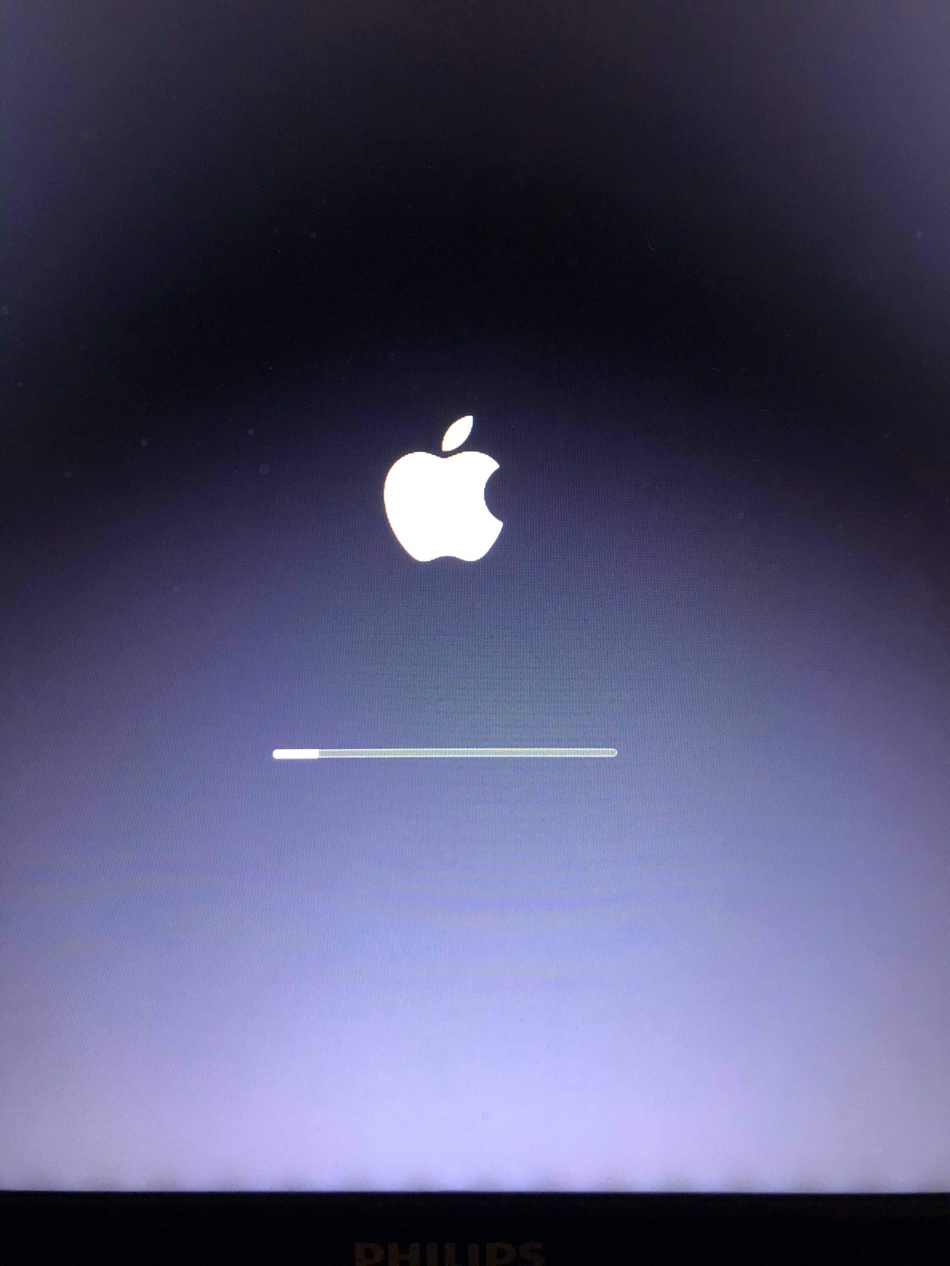

BIOS'un herhangi bir güncel driver'ı yoktu ama ben yine de aynı versiyonunu indirip BIOS'u updateledim. Bu sefer boot menüde usb bellek UEFI olarak gözüktü. Ve artık apple logosu falan gözüküyor. Ama bu sefer her restart attığında bar buradan başlıyor ve bir ilerleme olmuyor. Yaklaşık 20 kez falan her restartta bar buradan başladı. Ve her windows açılışında boot menüde usb key UEFI olarak gözükmüyor. Bunu için windowsu açmıyorum yada açtığım zaman BIOS'u updateliyorum. UEFI olarak gözükmediği zamanlarda apple logosu ve bar gözükmüyor. Şuan ki problem fotoğraftaki gibi her restart burdan başlıyor ve hiç ilerlemiyor.
