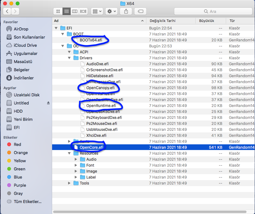

Zipten güncel sürümü çıkartıyoruz. İçinde benim sistemim 64 bit olduğu için x64 deki klasörden kendi efi dosyamızdaki görseldeki işaretlediğim dosyaları değiştiriyoruz. Sizde driverdaki dosyalar fazla olabilir ona göre ayarlarsınız.

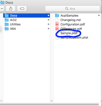

4. Aşama : 3. aşamada opencore çalışır hale geliyor lakin opencore boot menü hata ile başlatıyor. Bunun sebebi de config dosyanızı yeni sürümdekine güncellemeniz olacaktır.
Bunun için yeni sürüm indirdiğimiz klasörden Docs/Sample.plist çekiyoruz.
Burada kendi config dosyanızdaki ayarları sample a aktarıyorsunuz. Araç olarak propertree veya oc configurator kullanabilirsiniz. Ben ikinciyi daha kolay geldiğinden onun ile yapıyorum.
Ekli dosyayı görüntüle 38512
Ekli dosyayı görüntüle 38513

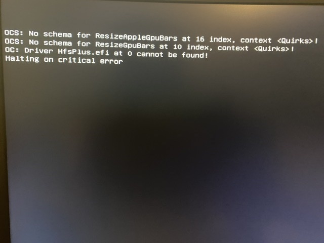

Siz cevap yazana kadar config i düzenlemiş bulundum denedim açılmadı sistem. Sonra neyi yanlış yapmışım diye dediğiniz programı indirdim. Şu hatalar varmış nasıl düzeltirim?
OCS: Missing key ResizeAppleGpuBars, context <Quirks>!
OCS: Missing key ResizeGpuBars, context <Quirks>!
Serialisation returns 2 errors!

Aslında hata değil bu iki giriş. 0.7.5'in yeni girişleri birisi UEFI Quirks içerisinde yanılmıyorsam. Plistinizi pro ile açıp save yaparsanız girişler yapılacak ve hata düzelecektir. Ancak bu iki girişi hata olarak görünmesi sistemin açılmasını engellemez farklı bir durum olabilir sizde. Opencore ekranında nvram reset yapmayı unutmayın.

Yukarda hatanın (aslında hata değil 0.7.5'in yeni girişi) nedenini ve çözümünü yazdım
Çözüm şu değil mi pro’da açıyorum ve save diyorum. Eğer buysa bunu yaptım ve şöyle oldu:
Gigabyte H270N-WIFI
Intel i5-7600
Asus GTX 760
Crucial 16GB DDR4 |Realtek ALC1220
Intel I219-V & Intel 8265NGW
WD Green SN350 480GB NVMe
Şöyle özetleyelim o zaman:
1.config.plistinizi pro ile açın.
2.Save butonuna (disket simgesi) tıklayın.
3.Synchronize OC main program (İki dönen ok mavi renkli) tıklayın ve 0.7.5 sürüm yükselmesini o yapsın.
4.Dortania'dan OpenCore 0.7.5 indirin.
6.Driver, Tools ve Opencore .efi (gerçi pro bunu değiştirir ama garanti olsun) klasörlerini sizinkiler ile değiştirin.
7.Driver klasöründen özellikle OpenHfsPlus.efi başta olamak üzere ki 0.7.5 bunu kullanır kullandığınız tüm driverleri plistinize taşıyıp save edin.
8.Aynı işlem tools için de geçerli. Save edin.
9.0.7.5'in resources dosyasını indirip yine efi/OC içesisindeki ile değiştirip gerekli ayarları yapın. (Mics/PickerVariant)
10.Plistinizi save edin.
11.Açılış Opencore ekranında nvram reset yapın.
Not: Sizde HfsPlus.efi boot için bulunamamış. Pliste işlenmemiş ya da save edilmemiş. 0.7.5 için OpenHfsPlus.efi kullanın.
