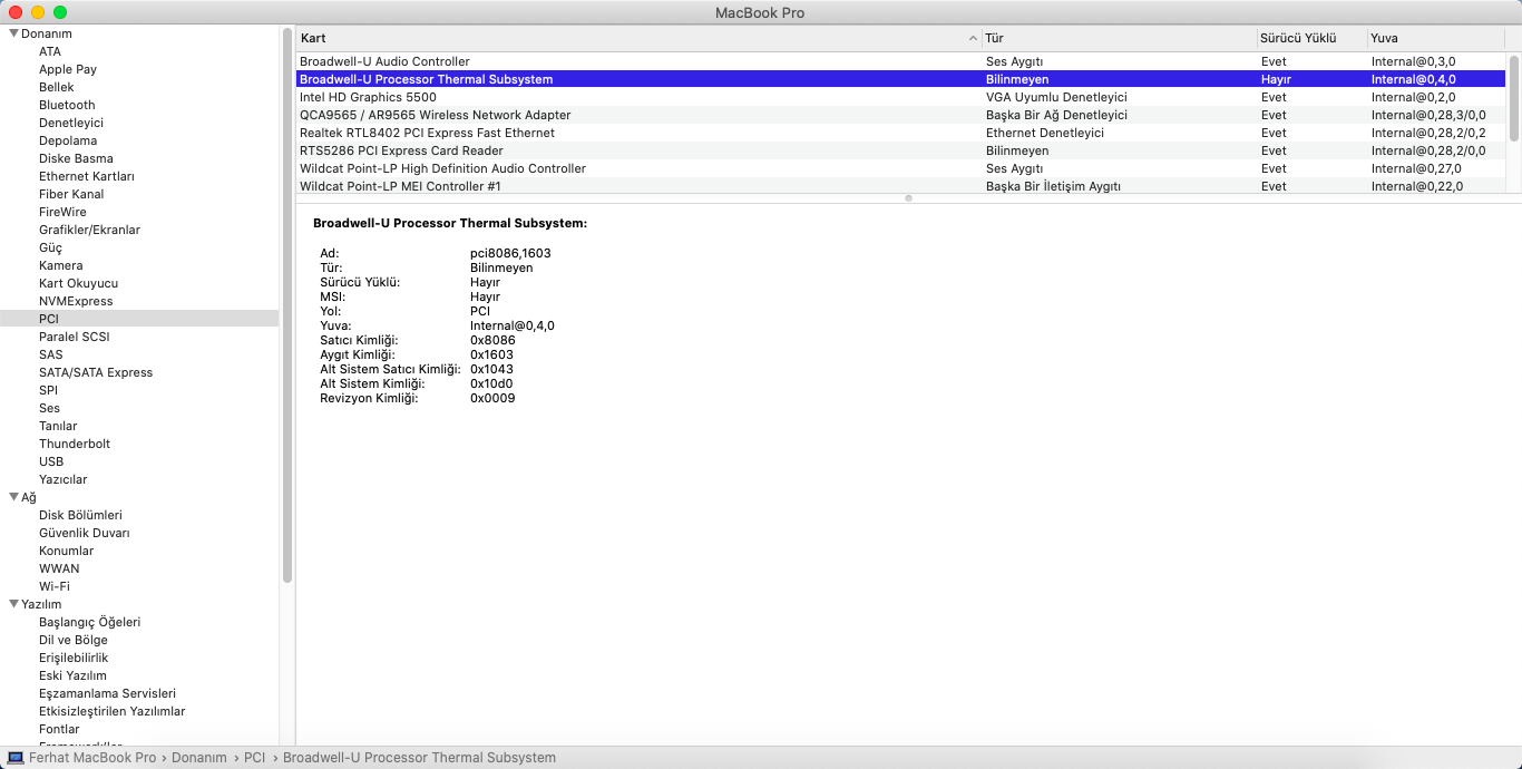

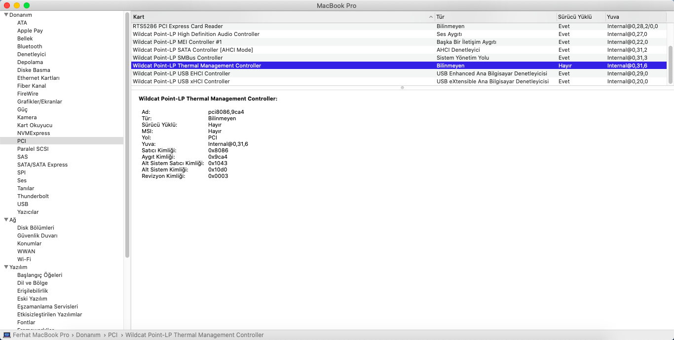

ÇÖZÜLDÜ PCI Aygıt Tanıtma Hatası
Eğer bir aygıtın desteği yoksa çalışmaz. PCI aygıtında cihazın gözükmesi sadece kozmetik. Eğer sisteminde bir sorun yoksa orada çalışmayan aygıt görünmesi bir sorun değil.

Intel Dynamic Thermal Platform Framework Mac OS işletim sisteminde bir desteği var mı? Bunun hakkında bilginiz var mı var ise daha detaylı bilgi alabilir miyim
Bunun Hackintosh için zaten devre dışı olması gerekiyor. Aksi takdirde Hackintosh hata verir. Çalışmasına da gerek yok. Örnek: INtel VT-D her zaman hata verebilir, bu yüzden kapatılır. YA da Optimus var ama desteği yoktur ve çalışmaz, harici grafik Hackintosh üzerinden gereksiz bir aygıta dönüşür. Dediğim gibi her donanım 100 % desteklenecek diye bir şey yok. Bunun için gerçek bir mac cihazı almalısın.

Sistemim gayet iyi çalışıyor dsdt yamalarımı kendim yaptım çok şükür bu zamana kadar hiçbir sorun yaşamadım vt-d bios ayarlarımda enable olarak işaretli bu da bir sorun yaratmıyor. "Bunun hackintosh için zaten devre dışı olması gerekiyor." demişsiniz devre dışı bırakmak için bir yöntem var mı rehber ya da kılavuz ya da sistem sorunsuz çalıştığı için zaten devre dışı olarak mı görünmüştür. Sizleri sorularımla sıkmıyorum umarım cehaletimi mazur görün.
Sistem sorunsuz ise zaten bir şey yapamana gerek yok. Ayrıca dediğim gibi PIC içinde aygıtın görünmesi bunu macOS içinde tanındığı ve çalışmayıp soruna yol açtığı anlamına gelmez. Bu mac Hakkında / PCI içindeki tanımlar sadece kozmetik. İStersen bunları Config / Devices / içinde kaldırabilirsin.
