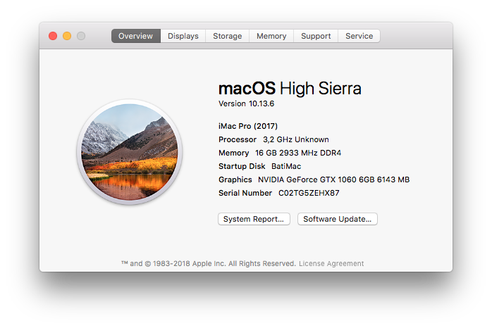

Merhaba, Windows'umun yanına High Sierra 10.13.6 kurdum.
Sistemi şu an SSD üzerinden çalıştırıyorum bir süredir de kullanıyorum. AMD'ye göre düzenlenmiş config dosyasını kullanıp Clover üzerinden güncellemeler yaptım. NVIDIA web driverı da başarılı bir şekilde kurdum.
Ancak ufak bir sorun var, bazen Boot ederken error loading kernel cache (0x9) veya couldn't allocate runtime area hatalarını alıyorum. Çok nadir olarak da "end random seed" ekranında donuyor. Sistemin açılması için bilgisayarı birçok kez yeniden başlatıyorum. Slide=0 ayarını da config üzerinde yaptım fakat onda da aynı sorunlarla karşılaşmaya devam ediyorum.
Kullandığım Mac, iMac Pro 2017 olarak geçiyor, acaba ondan kaynaklı bir sorun mu anlayamadım. Sistemimin özelliklerine en uygun olanını tespit edemiyorum.
Bu sorunlarımı nasıl çözebilirim? Şimdiden teşekkürler.
Clover yerine OpenCore kullanmayı dene.

Silip yeniden mi kurmam gerekiyor işletim sistemini, clover bilgisayar başlangıcında kullandığımız ekranın tamamı sanırım dimi?
Sadece EFI değişecek sistem değil.

Kusura bakmayın baya geç cevap veriyorum ama bende şuan kurulu hali hazırda mac ama açılmasında sıkıntı var, mount edip efiyi opencore yapmam gerekiyor sanırım ama açılmadığı için yapamıyorum, windows üzerinden de diski göremiyorum. windows üzerinden diski görebilme imkanım var mı efi değiştirebilmem için yoksa yeniden kurulum mu yapmam gerekiyor sizce?
