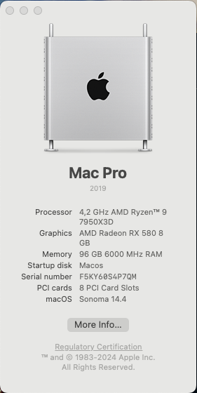

Kurulumum gayet başarılı ama kurulum sonrası yapmam gereken bir şey varmı bilmiyorum yani şuan ekran kartımdan tam performans alamıyorum gibi geliyor öneriniz olur mu ?

Config.plistinizde Kernel/Patch içerisindeki Shaneee yamasını aktif edin. hemen üzerimdeki Algrey yamasını pasifleştirin. (Sondaki ve hemen üzerindeki yama) Sistemi mutlaka NVRam Reset ile başlatın.
Sonrasında Geekbench skorunu diğer Rx580 ve işlemcilerle karşılaştırın.

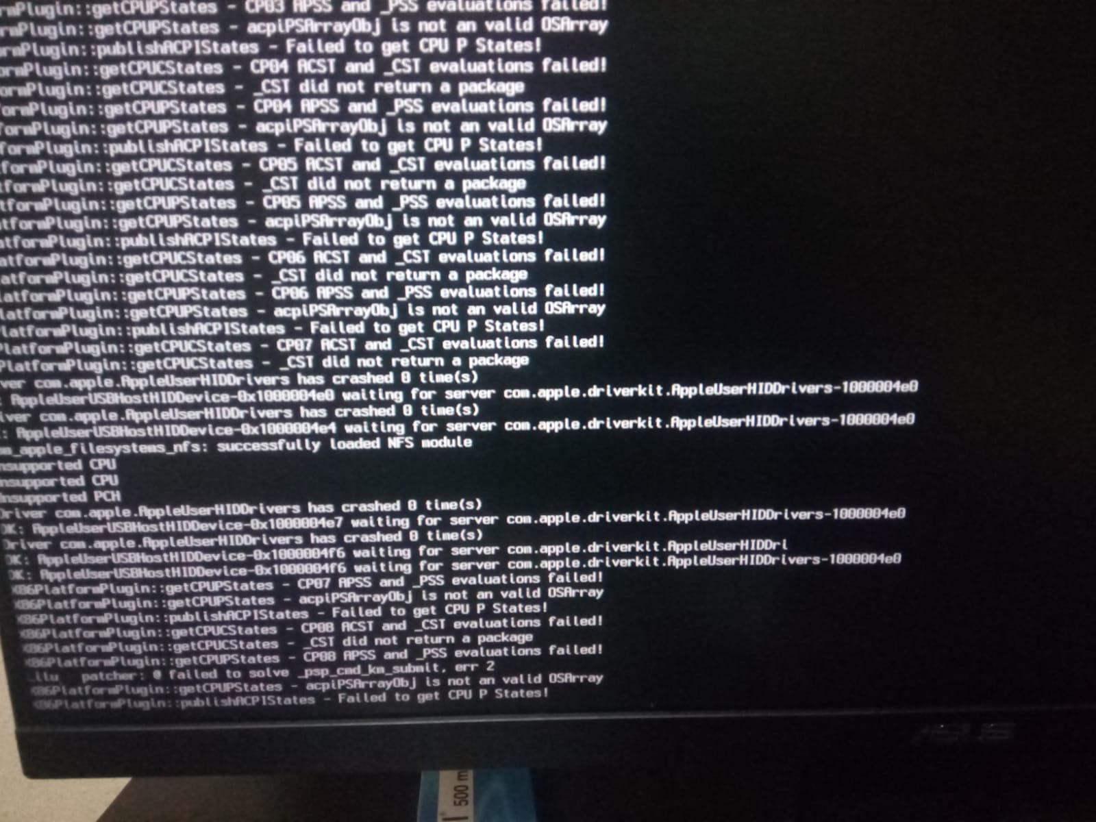

hocam bu var reset butonu yok space basıp duruyorum çıkmadı hiç bir buton başka bir sebebi olabilir mi
NOTE: This version of ocvalidate is only compatible with OpenCore version 0.9.9!
böyle bir uyarı var hocam

Gelen ekranda boşluk tuşuna bastıktan sonra yön tuşları ile sağa doğru gitmeyi denediniz mi? Eğer başla girişler varsa ekrana sığmayabilir.
Genellikle de en sonda olur.

Bu arada sistem serial number size Özeldir kimseyle paylaşmayın. Hatta değiştirin çünkü yukarıdaki görselde paylaşmışsınız.
Yenisi için bakın: 1 Numaralı adım.
