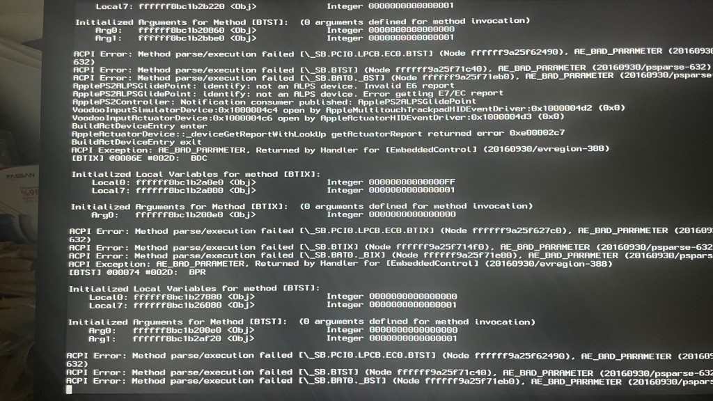

arkadaslar merhaba. opencore patcher ike hazirladigim bellekler ile monterey, ventura ve sonomayi sorunsuz kurup kullanabiliyorken, yine opencore patcher ile hazirladigim sequoia flash bellegi ile kuruluma bir turlu gecemedim. reset atip duruyor makina. asagidaki hatayi aliyorum.makina zbook g5. yardimci olabilir misiniz? tesekkurler.

Hazırladığın EFI dosyalarını da paylaş. ACPI üzerinden cihaz yollarında hatalar alıyorsun. Hangi EFI kullandığını anlayalım. OCLP ile hazırladığın EFI de OCLP bir mac cihazda olduğunu varsayarak ACPI dosyalarını diziyor. Bir sürüm de sorun olmaz diğerinde de ama sürekli bununla devam edemezsin. Bazen küçük güncelllemeler ile de bozulabilir.
Kendi cihazının ACPI dosyalarını düşür ve SSDTimer betiği ile ACPI dosuyalarını kendi cihazının DSDT.aml dosyasından çıkarıp kullan.

Bende de aynı hata oluyordu. Son noktada yaptığım tek şey Model değiştirmek oldu ve yükleme sorunsuz devam etti. EFI dosyanda görünen Mac modelini değiştir MacPro 7,1 yaptım ben, yüklendi, sonrasında eski config dosyamı yeniden koydum, sorunsuz çalışıyor. Benim ki PC , laptop değil ama dene bence yine de ..EFI ve config dosyan SONOMA da çalıştığı şekilde koy sadece modelini değiştir bir dene.

cok tesekkur ederim. sorun cozulmustur.
