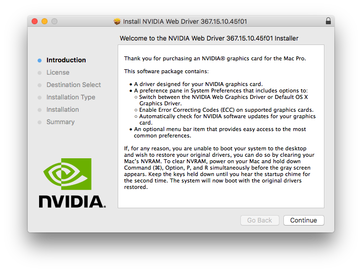

NVIDIA bugün MacOS Sierra 10.12.5 için Web Driver Güncellemesi yayınlandı. Bu sürücüler aşağıdaki Grafik Kartlarını destekler:
GeForce GTX 1050, 1050 Ti, 1060, 1070, 1080, 1080 Ti, TITAN Pascal, ve TITAN Xp 'Pascal' grafik kartları ve NVIDIA GeForce GTX 750, 750 Ti, 950, 960, 970, 980, 980 Ti, ve TITAN X 'Maxwell' grafik kartları. Bu kartlar MacOS tarafından desteklenmeyen kartlardır. Bu yüzden bu kartlar ile Web Driver kullanmak gereklidir.

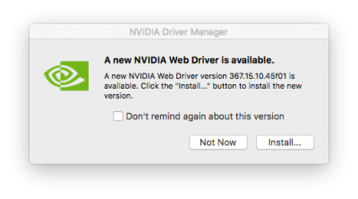

Eğer hali hazırda NVIDIA Web Driver kullanıyorsanız, Sistem Ayarları / NVIDIA içinde güncelleme uyarısı alacaksınız.
MacOS 10.12.5 için NVIDIA Alternatif Grafik sürücüsü (167F3) İndirme Bağlantısı;
https://images.nvidia.com/mac/pkg/378/WebDriver-378.05.05.15f01.pkg
Kurulum rehberi ve olası sorunlar için aşağıdaki rehberi takip edin;
Nvidia Web Driver Kurulumu ve Sorunları Çözme | osxinfo.net: Hackintosh Türkiye Destek Platformu
