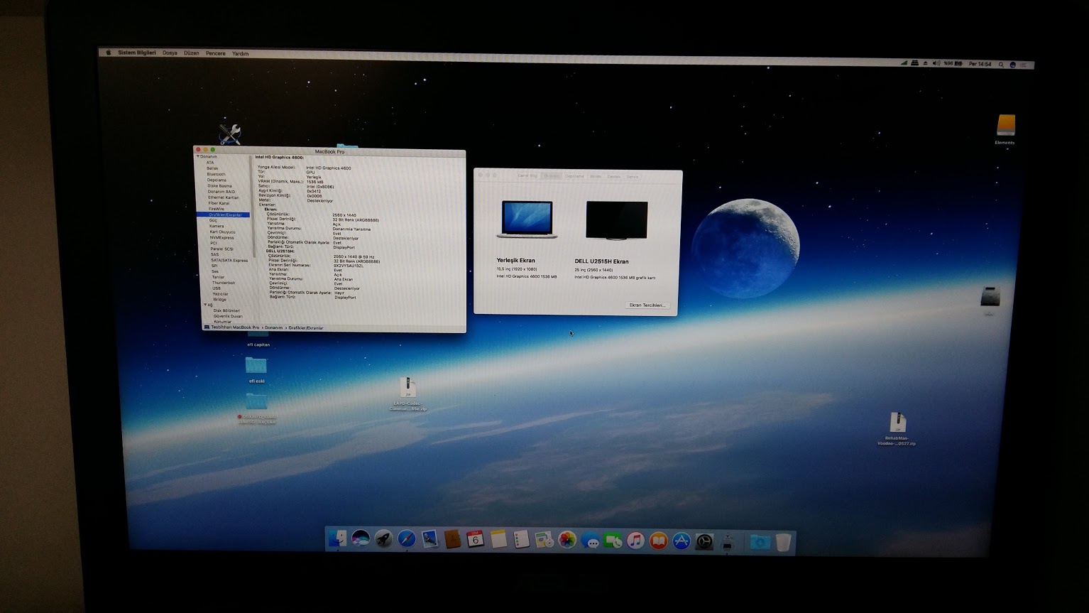

@montezuma nın önceki forumlarda anlattıkları ile Asus N550JK ya sorunsuz bir şekilde kurdum ve dsdt patch de yaptım. El Capitan 10.11.5 de herşey sorunsuz çalışıyor idi. 10.12.5 e güncelleme sonrasında kullandığım ikinci ekranın yarısınıda görüntü yok yani siyah görünüyor.
Laptopun kendi ekranında sıkıntı yok.
İkinci ekranı kapayıp tekrar açtığımda veya kabloyu tak çıkar yapınca düzeliyor.
Clover ekranında sorun yok.
Açıldıktan sonra sanki 1080p kadar yerde görüntü var ekranın sağ tarafı boş yani siyah ekran. Yardımlarınızı bekliyorum.
Asus N550JK i7 4700hq
Gpu Hd4600
Laptop ekranı full hd
İkinci Ekran Dell U2515h -2560x1440-
Ayrıca ikinci ekran bağlı iken sitemi kapat da çalışmıyor yeniden başlatıyor. Cevaplarınızı bekliyorum.

Öncelikle el capital için çalışan dsdt ile config.plist de dual link 0 ve 1 değerlerini denedim bir değişiklik olmadı.
2. Olarak dsdt leri devre dışı bırakıp yine dual link değerlerini denedim bir değişiklik olmadı.
En son olarak iki defa dsdt patch yeniden yapmaya çalıştım ama harici ekran kartını devre dışı bırakamadım. Daha önceden birkaç kez başarılı şekilde dsdt patch yapabilmiş idim ama şimdi olmadı. Bu hali ile yeni dsdt patch ile denedim yine bir düzelme olmadı. Dsdt ile alakası olduğunu çok tahmin etmiyorum.
Ayrıca ekran kartını 7mb olarak tanıdığı zaman tam ekran olarak açılıyor. Başka bir çözüm önerisi olan ar mı?
