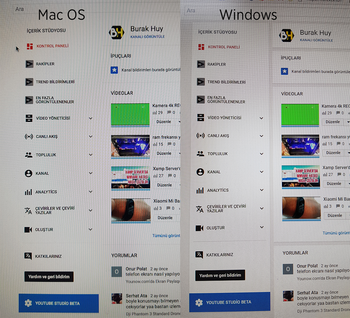

Windows'ta renkler düzgün görünürken Mac OS'ta renkler çok parlak beyazlar parlıyor.
Aşağıdaki resimde görüldüğü gibi Mac OS'ta arkaplandaki gri renkler belli olmuyor. Sadece tarayıcıda ve sitede değil her yerde aynı. Tarayıcı ile alakalı bir durum değil ekran görüntüsünü açınca da o şekilde görünüyor.

Sistem Ayarları>Ekran>Renk kısmındaki profilleri denedin mi ?
Fotoğraftan ben bir şey anlamadım açıkçası. Oradaki profilleri deneyerek sana uygun olanı seçmeye çalış.

Onları denedim yinede olmuyor.
Fotoğrafta sol tarafta farenin olduğu yerde sağ resimdeki gibi gri arkaplan olması gerekirden arkaplan beyaz renkte.

Anladım ben kendi bilgisayarımda ikisini de aynı renk görüyorum.

Yani bunun için başka ne yapılabilir ki? Sorunun verdiğin ekran görüntüsünden anlaşılmıyor. Renklerin daha parlak olduğunu söylüyorsun ama ben aynı görüyorum. Monitör kaynaklı olabilir bu da.
Ben senin iMac renk düzenine ulaşmanı sağladım ki Mac Os için en iyisi.
Renk kalibrasyonunu deneyebilirsin, Ekran>Renk kısmından.
