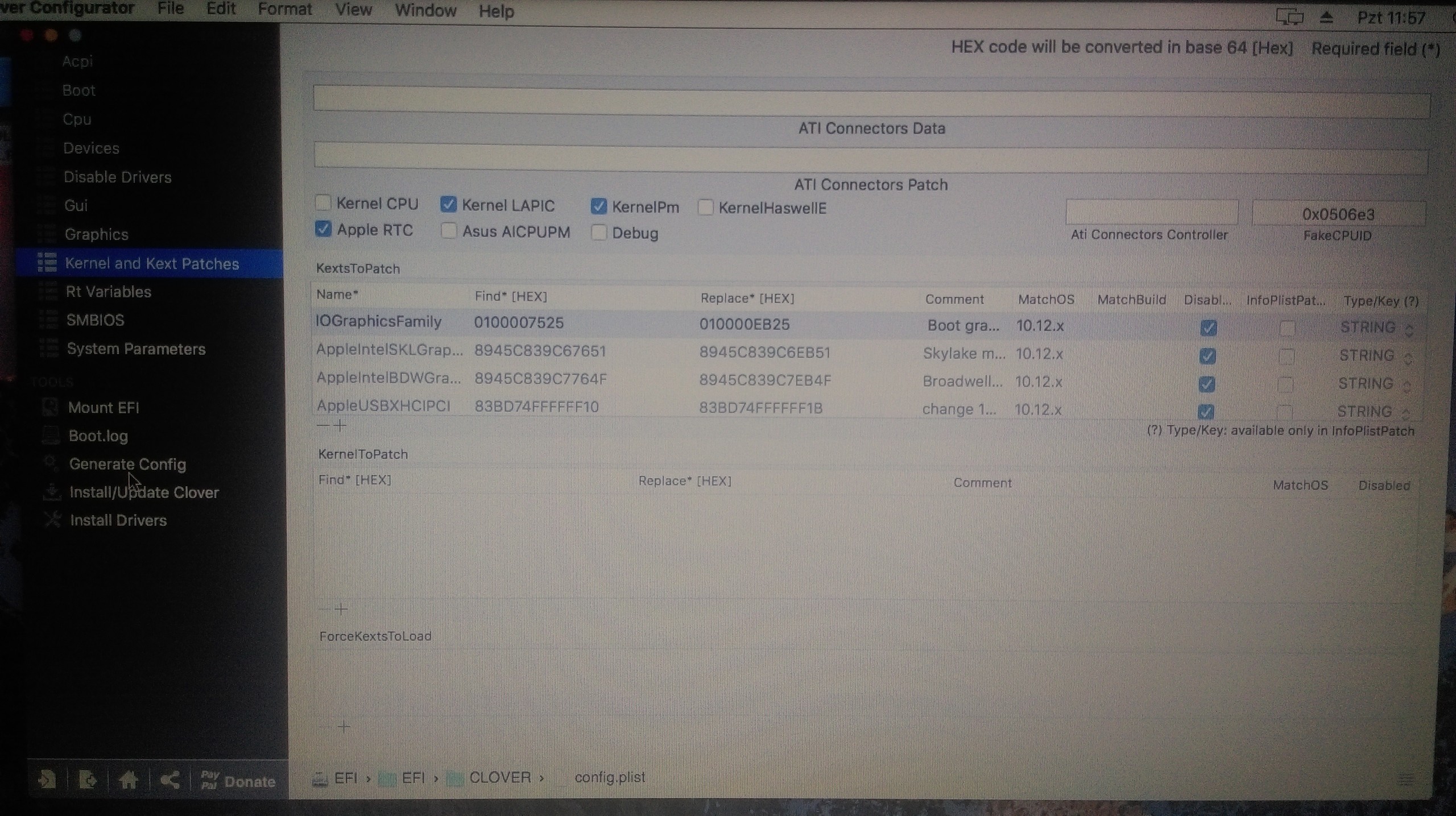

O rehberi uyguladım fakat bir sonuç alamadım. "System uptime in nanoseconds: ...." hatası alıyorum. Clover menuden Inject Intel seçeneğini kaldırınca masaüstüne ulaşabiliyorum sadece. Ayrıca hakkında kısmındaki sistem bilgilerimin hiçbiri doğru değil. İnceleyebilmeniz için config dosyasının resimlerini paylaştım.
İnceleyebilmem için Config dosyasının kendisi lazım. Mümkünse zip formatında sıkıştırıp paylaşırsan sevinirim.

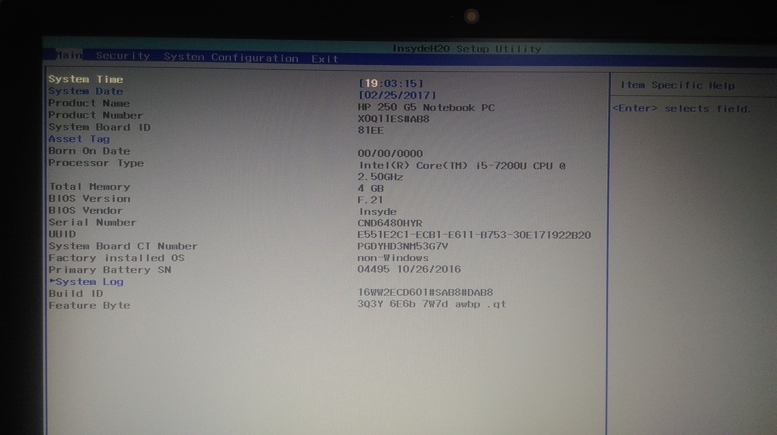

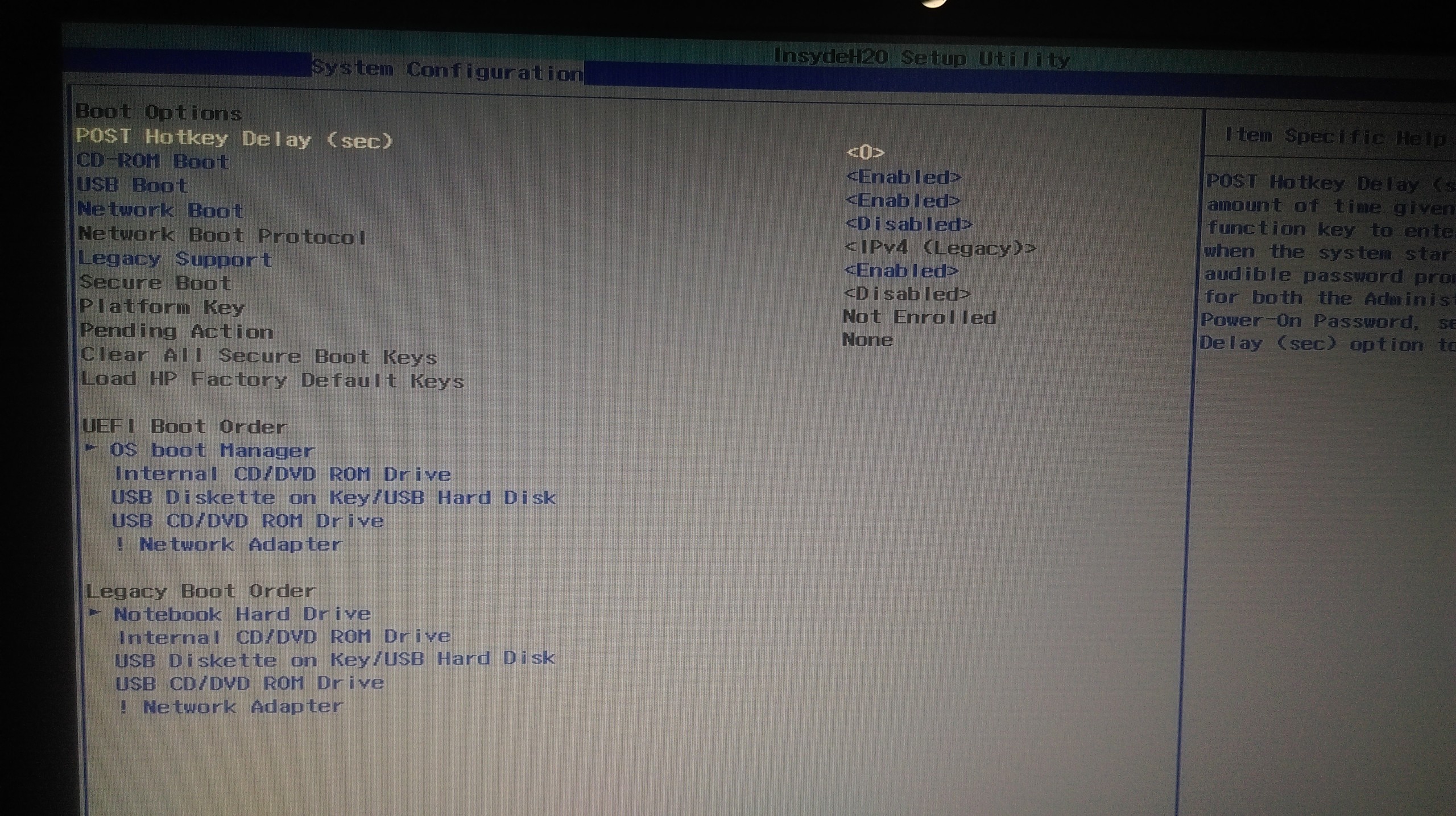

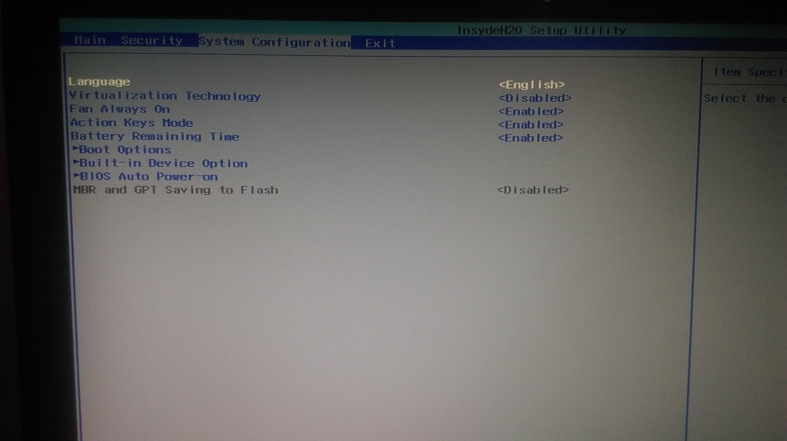

@montezuma sorun nerde çözemiyorum bir türlü. Zahmet olmazsa BIOS görsellerime bakabilir misin? Yaptığım kurulumda İşlemci - Ram - Ekran Kartı bilgilerimin hepsi farklı çıkıyor. İntel HD620 kurulumunu da yapamadım. Sıfırdan kurulum yapmak istiyorum. Sadece Sierra kuracağım. Clover önyükleyiciyi UEFI mi yoksa Legacy mi yapmalıyım.
Kullandığın cihazın BIOS'u kısıtlı. Çok fazla seçenek yok ne yazık ki. Şunları bir dene.
Config / ACPI / Drop OEM_DSM içinde INtel GFX işaretli olmasın.
Config Kernel and Kext Pataches içine şu yamayı ekle;

Ek olarak yine aynı yerde ki şu yamaları aktif edip dene;

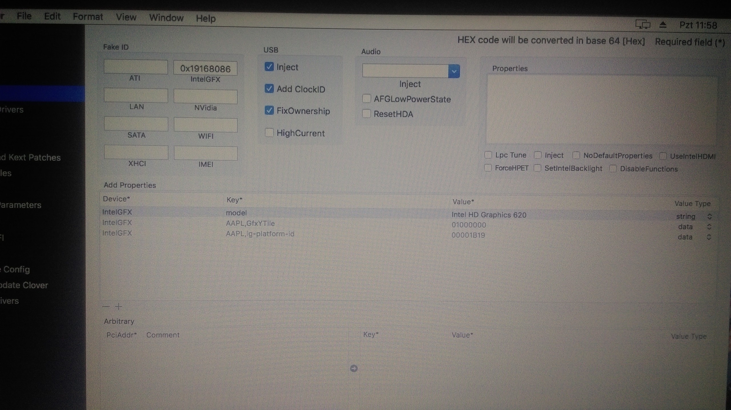

Sistem kimliğini MacBook Air 6,2 olarak değiştir. Ve aşağıdaki yamaları Devices / Add Properties içine uygula. (Bazıları zaten sende mevcut olabilir. Buna dikkat edersin)

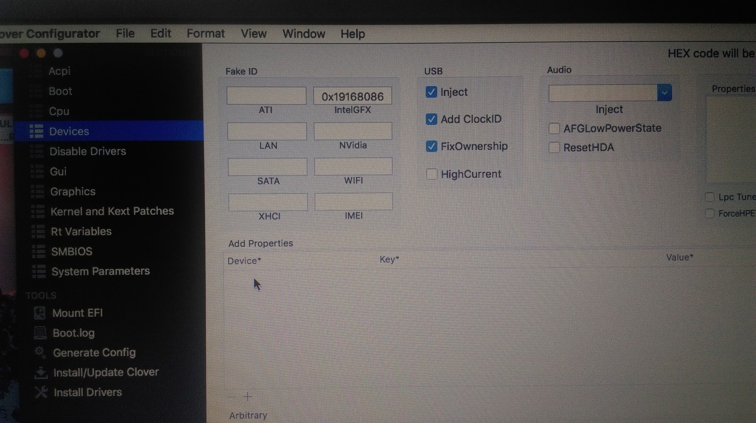

Yine aynı hata "System uptime in nanoseconds...". Ve yine Inject Intel seçeneğini kaldırınca masaüstüne ulaşıyorum sadece. Bu da bir işe yaramadı hocam maalesef...
RehabMan-FakePCIID-2017-0109.zip kurulumlarını yaptın değil mi?
Son olarak CPU doğru görmesi için şunu config/ CPU içine gir;

Ek olarak sorunun senin cihazın ile de alakalı olabiliceğini unutma. Zira BIOS kısıtlı kimi HP cihazlarda durum mevcut ve genel olarak kullanıcılar BIOS yaması ile BIOS üzerindeki kısıtlamaları kaldırmaktalar.
