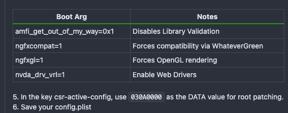

merhaba videodaki adımları tek tek yaptım terminalde kapalı gösteriyor fakat driverımı güncelleyemiyorum
ekran kartım gtx 1070
yardımcı olursanız sevinirim

Görseldeki ilk üç komutu yamaya geçmeden config.plistinize işleyip kaydedin. (Boot komutları içerisine)
Dördüncü komuta yama sonrası ihtiyacınız olacak.
Aynı şekilde csr-active-config değerini 03080000 olarak değiştirin.
Sistemi NVRam Reset yaparak yeniden başlatın.
Ancak sistem yüklü disk yerine kurtarmadan başlatın (Recovery disk)
karşınıza yükleme sayfasına benzer sayfa gelecek üst bant izlencelerden Terminali açın ve csrutil disable komutunu girin. SIP disable olacaktır.
Yamayı uygulayın.
