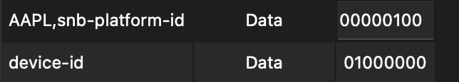

onu demedim. Rufus ta öyle ayarlayacağım ki boot etsin diye dedim. Zaten geçen Gazabına uğradık.. İşe yaramadı bu arada. Aklıma şey geldi ama. Şimdi bilgisayarın Big suru açabilmesi için MacBookPro8,1 yerine 14,1 kullanıyoruz ya ve HD 3000 8,1 destekliyor ya hani. Eğer ki 8,1 olarak değiştirirsek ve boot-args'a -no_compat_check eklersek çalışır mı?

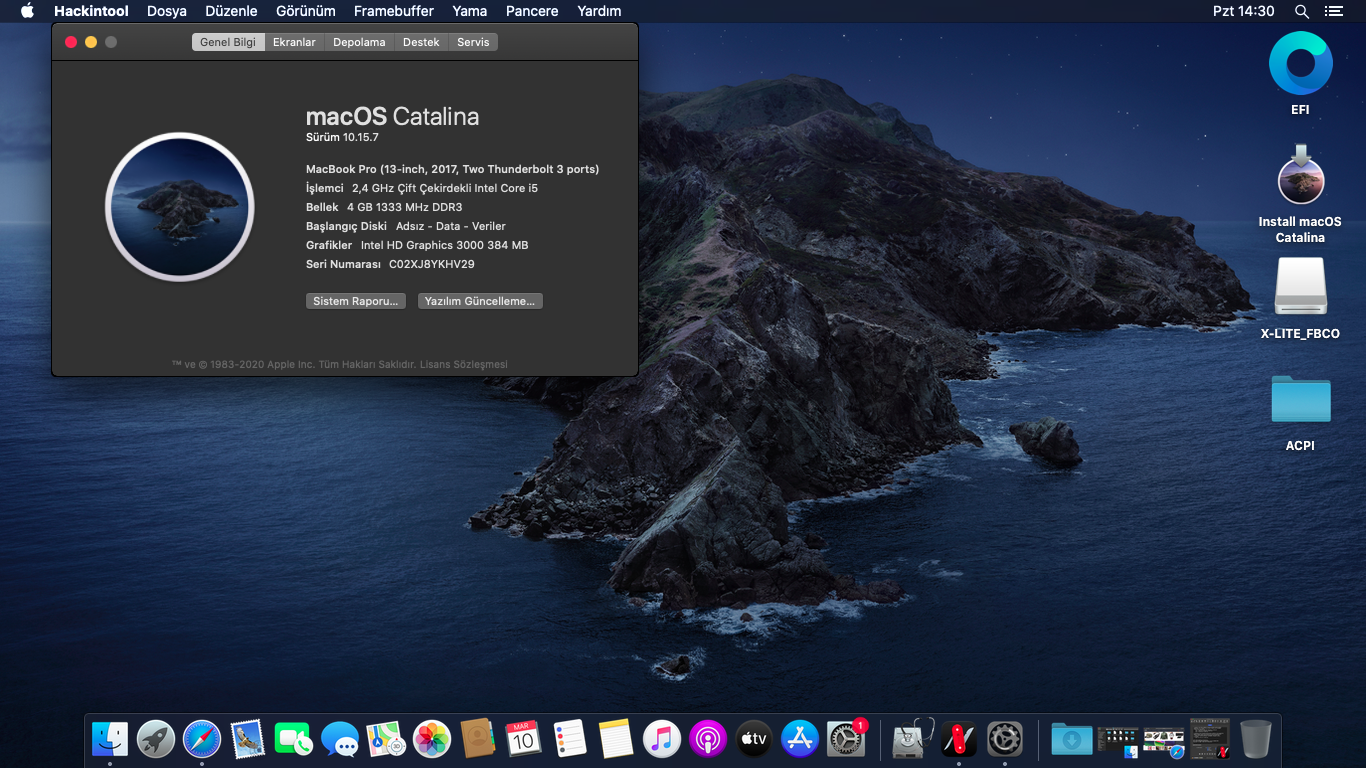

Şu an ne durumdasın? macbookpro8,2 hd3000 için denenbilir. Sistemi açabildin mi?
Hayır açamadım. Catalinaya girdim şu anda. Ama big sur başka işte Nasip olursa bir gün yine denerim. Sınavlar var haftaya. Big sur ile önceki sürümler arasında devasa bir tema farkı var. Ondan Big sur yüklemek isterdim. Catalina da ise durum. Ekran kartını tanıtabildim. Şu anda her şey sağlam çalışıyor.
