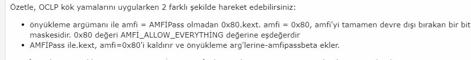

Arkadaşlar selamlar şu linkteki bir yorumdan çözümü buldum. ( https://www.reddit.com/r/hackintosh/comments/16tlh8t )
Sorun root patch yaparken eklediğimiz amfi=0x80 boot arg kaynaklı tam olarak şöyle yazmış 'For the App issues, remove amfi=0x80 and add AMFIPass.kext with -amfipassbeta ' İşe yarıyor. Creative colud çalışıtı. Ayrıca firefox gibi başka bir kaç programda da etkiliymiş. Ayrıca update sorunları içinde şöyle bir öneri yapmış ' For OTA update, use RestrictEvents.kext with revpatch=sbvmm boot-arg' Bunu da uyguladım ama henüz teyit etmedim. Teşekkürler yorumlar için.

Kext bu işi yapıyor zaten. Bootargs'a eklemeye gerek yok.

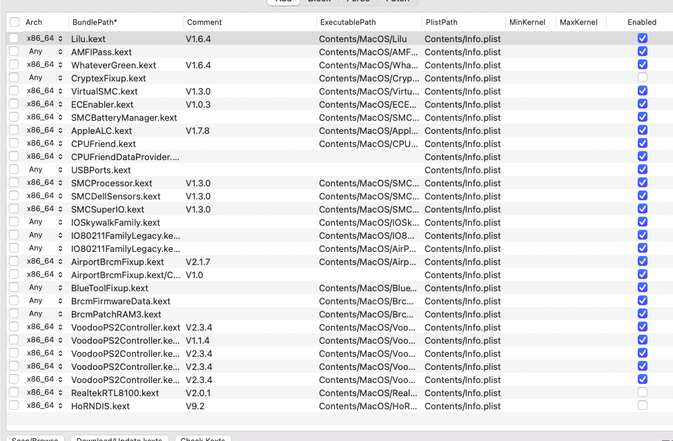

amfipass.kext de gerekiyor diye biliyorum.
o zaten ekli olacak kext klasöründe onunla beraber boot arg kısmına -amfipassbeta ekliyoruz.
Ekli dosyayı görüntüle 50829
O dediğinizi denedim çalışmıyor o şekilde. boot arg eklenmezse sistem boot etmiyor. Verbose moduna bakmadım nerede takılıyor diye ama açmadı. O yüzden -amfipassbeta kodunu bootarg'a ekliyoruz. O şekilde sorunsuz açıldı.
Kext ve boot argüman ile kamera ve mikrofon izinlerini otomatik sorup açıyor. Ne kısmetse wifi de aynı şekilde OCLP ile çalıştı. Teşekkürler hepinize :)
