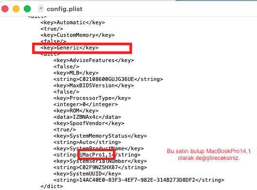

ÇÖZÜLDÜ This version of Mac 0S X is not supported hatası
cem41
31 Ara 2025
16
Macos monteray kurulum aşamasında bu hatayı alıyorum. This version of Mac 0S X is not suppor ted on this platform!
Reason: Mac-C3EC7CD22292981F
Sleeping for 38 seconds before exiting Laptobum özellikleri SAMSUNG Laptop Series 5 Intel Core i7-3630QM 8GB Memory 1TB HDD NVIDIA GeForce GT 630M 17.3" Windows 8 64-bit
9,468
Ivy Bridge sisteme Monterey kuramazsınız. HD4000 Big Sur destekler. Üzeri sürümler OCLP gerektirir.
Aldığınız hatanın nedeni seçtiğiniz SMBios'un Monterey uyumlu olmamasından kaynaklanıyor.
Monterey uyumlu bir SMBios seçin. MacBookPro 14.1 gibi.

Nasıl yapıcagımı Acıklarmısınız yapmayı bilmiyorum

Nasıl yapıcagımı bilemiyorum bu işe yeni başladım napmam gerektiğini açıklarmısınız.
Big sur dede aynı hatayı alıyorum Neyi nasıl yapmam gerektiğini söylermisiniz. Yardım ederseniz sevinirim
9,468
Windows üzerinde yapacaksanız; Config.plisti herhangi bir text edit ile açıp belirttiğim satırı değiştirin ve kaydedin.

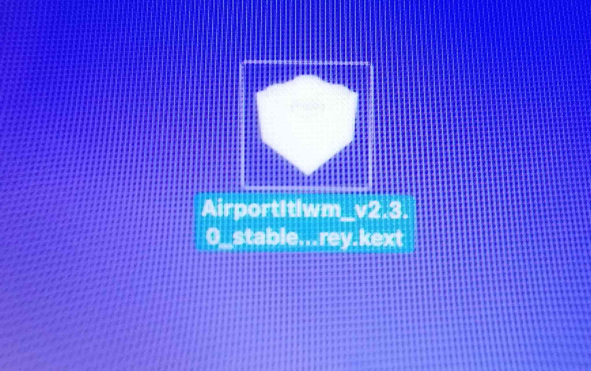

Hocam çok teşekkür ederim ederim kurdum fakat wifimi görmüyor nasıl tanıtabilirim

Intel Wifi ise ekli sayfadaki yolu izleyin.

Teşekkür ederim. Birde hocam wifi sayfadan indirdim nasıl kuracağım intel
9,468
Yönlendirilen sayfadan Monterey için düzenlenen AirportItlwm.kexti indirip EFI/OC/Kexts klasörüne atın.
Config.plistinizin kernel sekmesine de kexti işleyip kaydedin.
Sistemi yeniden başlatmadan önce OpenCore ekranında mutlaka NVRam Reset yapın. Yoksa kexti tanımaz. Sonra sistemi açın.

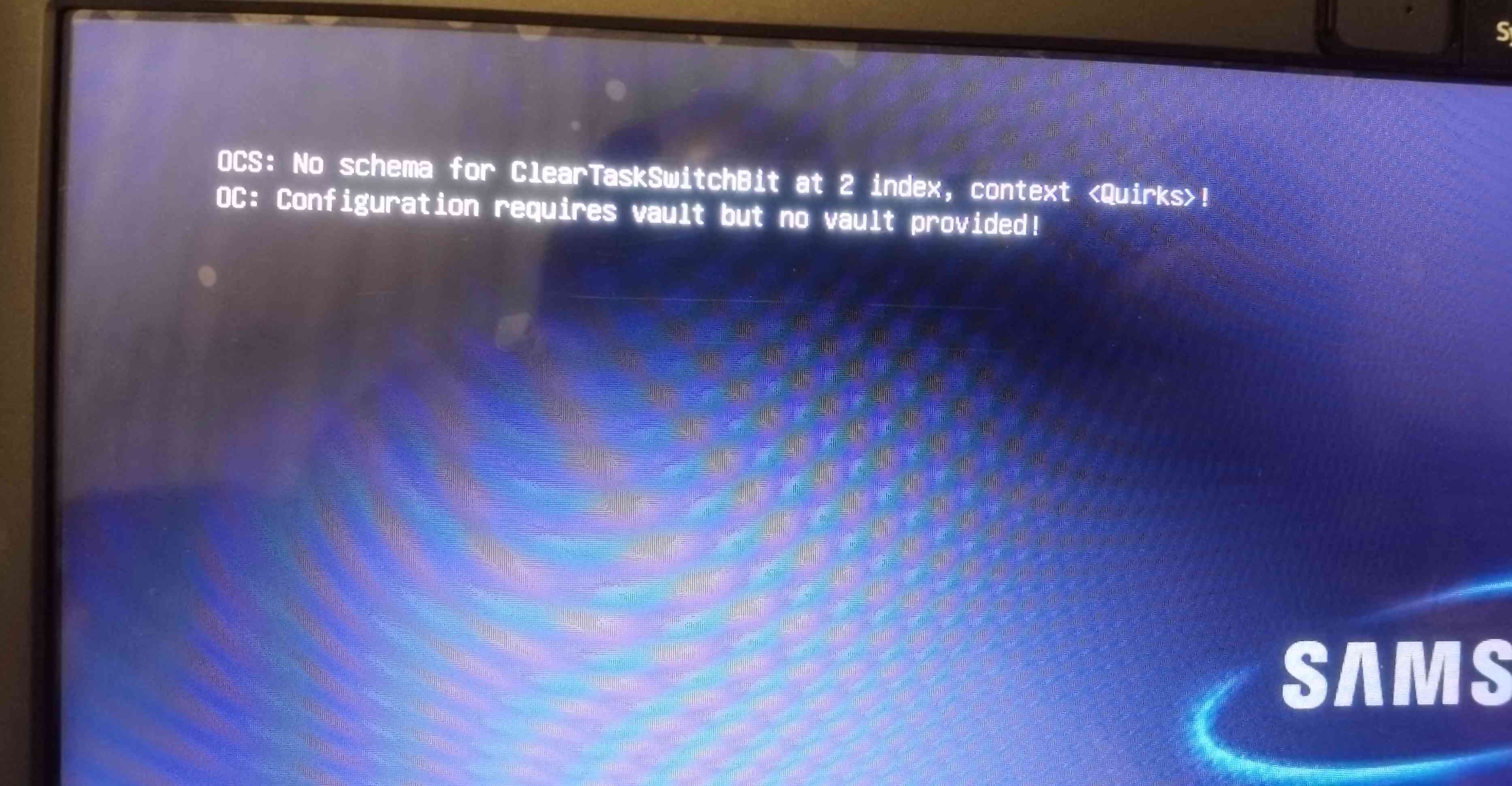

Hocam yaptım reset attıktan sonra resimdeki hatayı verdi açılırken
9,468
Hata değil de uyarı diyelim.
Sistem açıldı mı? Yoksa bu satırlar sonrası açılmadı mı?

EFI klasörünüz güncel olmayabilir.
İlk satır önemli değil.
İkinci satır açılmayı engelleyebilir.
Misc/Security sekmesinde Vault / Optional olmalı.

Hocam yanlız sistem hiç açılmıyor. Resimdeki gibi kalıyor müdahale edemiyorum
