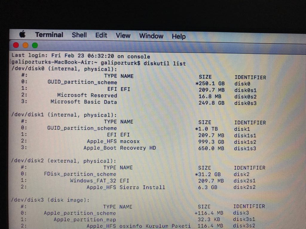

Terminali açıp diskutil list yazıp çıkan sonucu resim olarak buraya yüklermisin

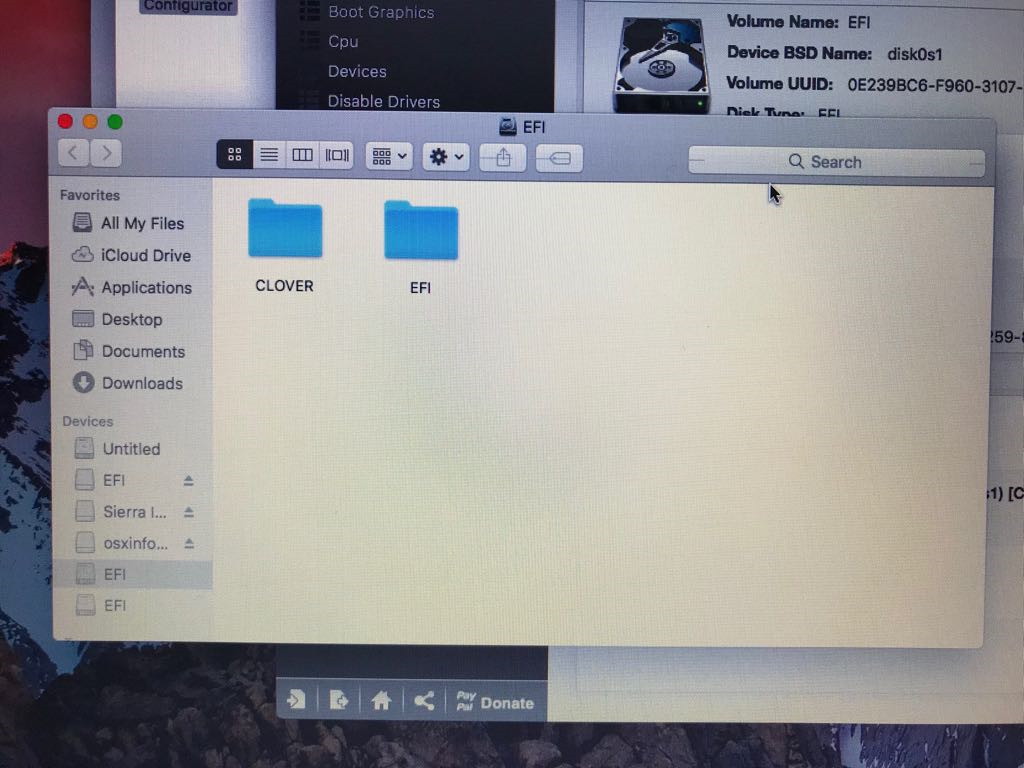

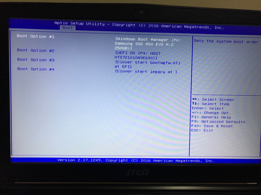

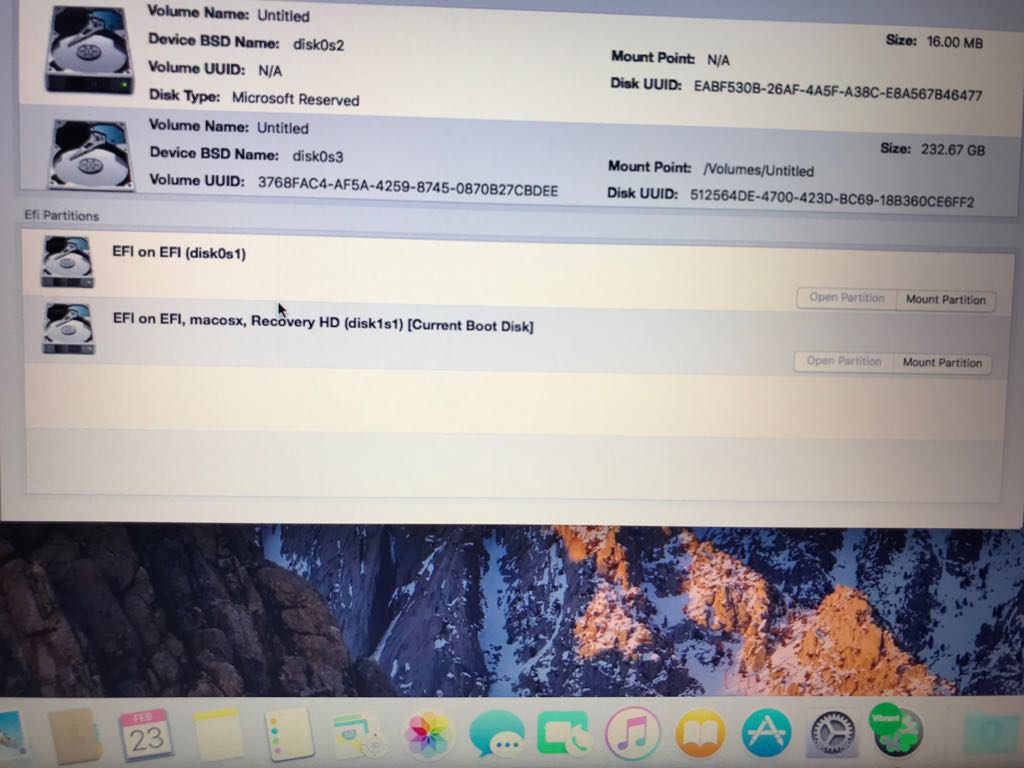

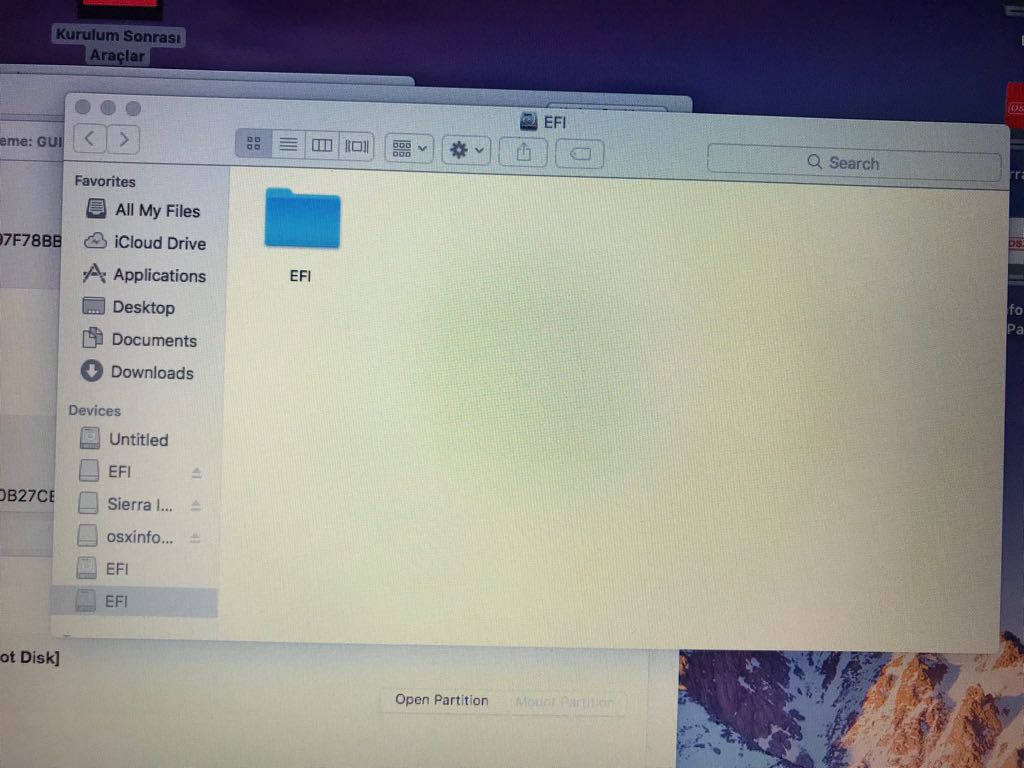

Disk Durumu:
Bios: 1.SSD windows efi, 2.hdd sierra efi
Efiler: 1.SSD windows efi, 2.hdd sierra efi
SSD Efi içerisi
HDD Efi içerisi
Sorunum sanırsam bunları tek çatı altında toplamak ama tek çatı altındayken konuyu açmıştım. Yükleme yapmıyordu. Şuan Cloveri HDD efisi içine kuruyor. İkisini birleştirmem gerekiyor. USB'siz clover açılıyor fakat sadece Windows çıkıyor, Sierra çıkmıyor.
