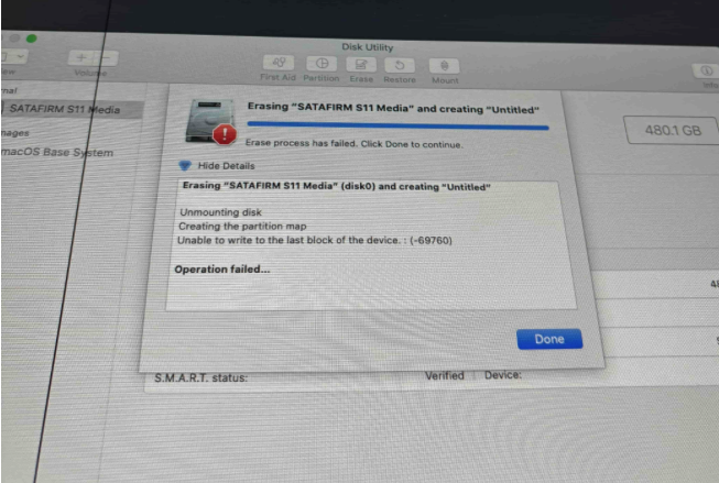

Merhaba disk utilityden diski seçip erase tıklıyorum ama bu hatayı veriyor o yüzde mac os catalinayı yükleyemiyorum yardımcı olabilirseniz sevinirim

Wiev tıklatıp Show all disks seçin. Diski Apfs/Guid formatlayın ve kuruluma geçin.
Tabii yanında bir de Windows yoksa.
9,468
Sistem nedir? İşlemci vs.
Kurulum yaptığınız diskin marka modeli nedir?
Cihazın Son Bloğuna Yazılamıyor hatası alıyorsanız, sürücünüzün arızalı olması muhtemeldir. Özellikle makineniz onu tanıyamıyorsa, büyük olasılıkla sürücüyü değiştirmeniz gerekecektir.

Üzerinde yanıp sönen soru işareti bulunan klasör simgesi, bilgisayarınızın başlangıç diskinin artık kullanılamadığı veya çalışan bir Mac işletim sistemi içermediği anlamına gelir.
Ekli sayfadaki makaleye göre devam edin.
Mac'iniz başlatılırken bir soru işareti görüntüleniyorsaApple Supporthttps://support.apple.com › tr-tr
Ancak;
Disk Açılıyor/Disk Bölüntüleniyor ve ardından Cihazın Son Bloğuna Yazılamıyor hatası alıyorsanız, diskinizin arızalı olması muhtemeldir.

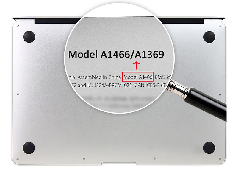

Değildir. Modeli yazsan hangi disk olduğunu da anlayabiliriz ona göre öneri yapılır. Cihazın arkasında bir yerinde model bilgisi vardır.
Böyle bir şeydir. Modelini youtube yazıp disk nasıl değiştirilir yaz bir sürü örnek video bulursun.
ali55
9 Şub 2025
Ekli dosyayı görüntüle 58234
Benimkisi laptop degil imac oldugu için ekranıda sökmem lazım galiba kasayı açmak için 2015 model olabilir diye düşünüyorum
