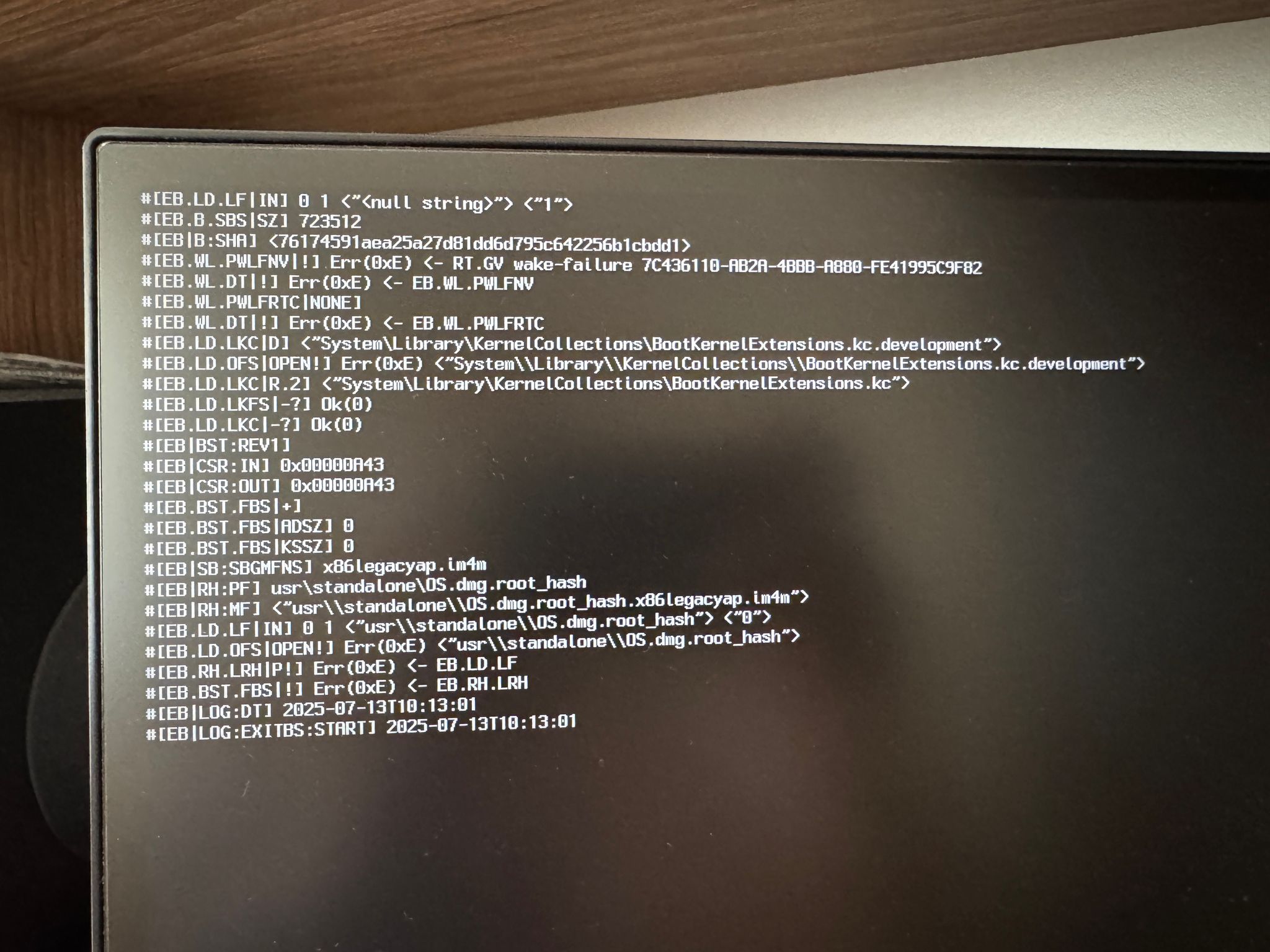

Merhaba, daha önceden belirtmiştim. Sistemi yeniledim. Ancak mac osta takılı kaldım. Şu an mevcutta kurulu mac os da olmadığı için plisti vs düzenleyemiyorum. En son olarak tavsiye ettiğiniz üzere Opencore Simplify ile windowsta efi hazırladım. Ancak görselde de görüleceği üzere daha ilk başta takılı kaldım. Kurulu sistemim olmadığı için windows üzerinde Opencore Simplify ile hazırladığım EFİ dosyama lütfen bir el atar mısınız. Kextlerin içini boşaltıp efi dosyasını buraya yükledim. Yoksa kabul etmiyordu. Saygılar......
Neden MaLd0n'un tavsiye ettiği Ultra EFI dosyasını kullanmıyorsunuz?
Ya da denemiş iseniz sonuç nedir?
Kullandığınız config.plist içerisinde neden GPU kapatıyorsunuz? (DeviceProperties/disable-gpu/Yes)
ACPI içerisinde aml dosyasının çok olması sistemin çok iyi çalışacağı anlamına gelmez. MaLd0n tarafından hazırlanmış MaLd0n.aml zaten all in one'dır.
Eğer sistem ön yüklemeye başlamıyorsa bunun nedeni çoğu zaman 2.0 Usb ya da 2.0 port kullanılmamasındandır tabii tüm bios ayarları doğru yapılandırılmışsa.

İlk olarak maldon'un efisini kullandım ancak sonuç alamadım. Airlife ve sizin tavsiyenizle OpCore Simplify - Basitleştirilmiş OpenCore EFI Oluşturucu - osxinfo.net: Hackintosh Türkiye Destek Platformu bu yöntemi denemiştim. Ayrıca ben bu yöntemin hazırladığı efiyi olduğu gibi uygulamak zorunda kaldım. Çünki kurulu bir mac os sistemim yok. Windows üzerinde de efi de bir yerlerini oynayıp değiştirme imkanım yok. Varsa da ben bilmiyorum. Bu konuda çok bilgi sahibi değilim. Rica etsem efiyi düzenleyip yükler msiniz?

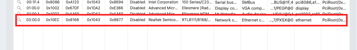

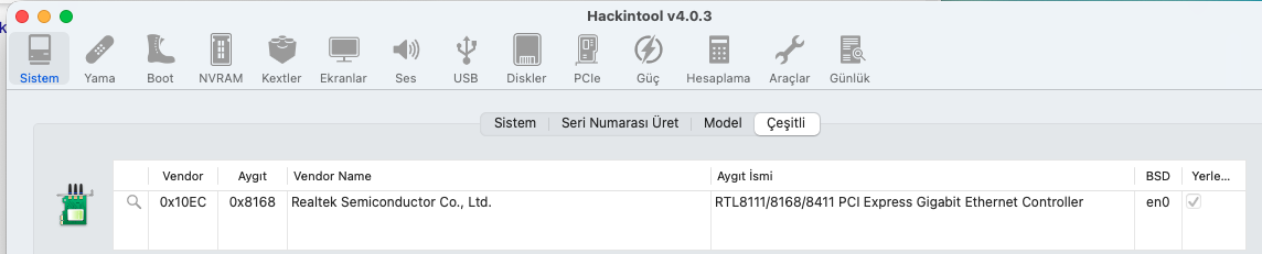

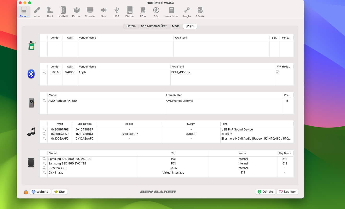

Gençler sayenizde epey yol katettim. İnternet ve blutouth bağlantıları hariç her şey tamam. İnternet sürücüsü arıyorum şu an. Kextlerin içinde aslında rtl 8125 kext var ama maalesef lan bağlantım etkin değil.

LAN, Wi-Fi, Bluetooth modelin tam olarak ne?
