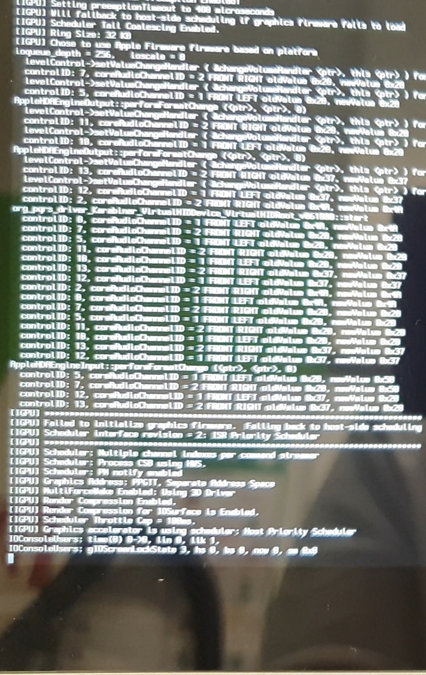

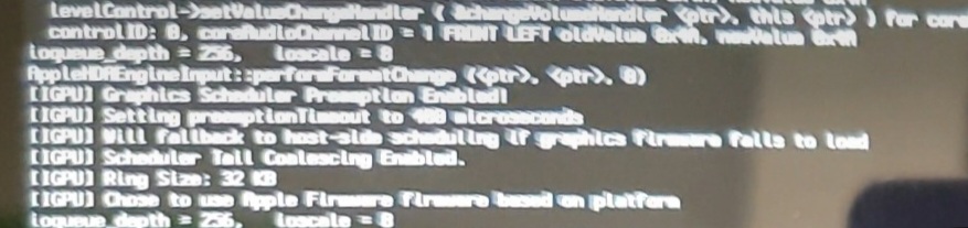

Birde verbose rapor bakinca bunlar geliyor ACPI ve IGPU dan skylake ile boot yapinca. Resimler ekledim.

Simdilik video spoof olarak kabylake ve coffeelake basarli olarak denedim ama yine uykudan cihaz dönmiyor. Baska bir sorun ola bilir mi ? Bios update mi yapsam aceba? Yada ACPI icin DSDT e neler düzeltile bilinir?
