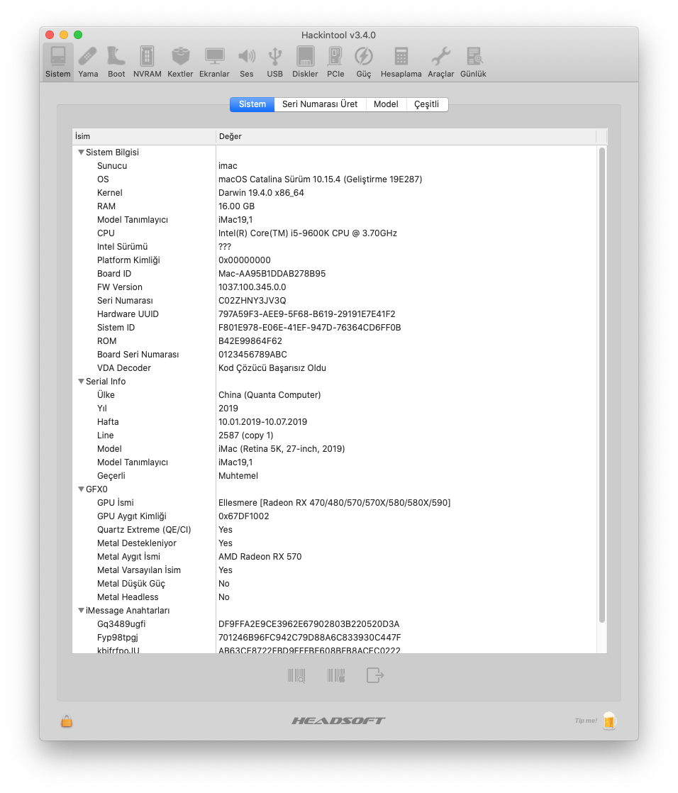

Merhabalar. Uzun bir süredir Intel'in dahili grafik kartını kullanıyordum. Dün yine RX570'e döndüm. Şu an kullanımda bir sıkıntı yok gibi fakat kafama takılan bir soru var. Hackintool uygulamasında VDA Decoder başarısız oldu yazıyor. Bunun bana faydası veya zararı var mı? Ekran kartının doğru çalışıp çalışmadığını test etmenin bir yolu var mı? Veya VDA Decoder'ı düzeltmenin bir yolu var mı ?

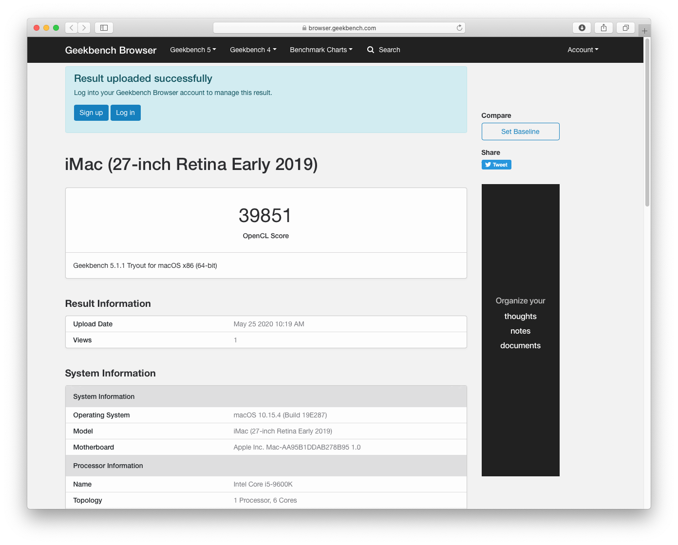

Geekbench skoru gayet iyi geldi. Bu referans olarak alınabilir mi bilemiyorum. Hiç bu kadar yüksek skor vermemişti.
BIOS harici GPU olarak ayarlı olsun. BIOS ayarlarında şunlar olun ayrıca.
  • Advanced \ System Agent(SA) Configuration → IGPU Multi-Monitor : Enabled
  • Advanced \ System Agent(SA) Configuration → DVMT pre-Allocated : 128M
Config / Graphics ig-platform-ID = 0x3E980003 ekle ve Inject Intel aktif edip deneme yap.
Teşekkürler düzeldi. Peki bunun bi faydası veya zararı var mıydı? Ben bişey farketmedim kullanımda Bilgi için soruyorum
FİnalCut gibi render uygulamalarda bu performansı iyileştirir, AppleTV ya da iTunes üzerinde film oynatmak istediğinde DRM hatasını çözer.
