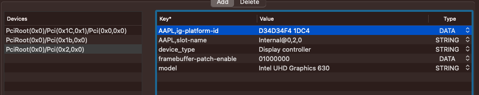

Merhaba, uzun süredir kullandığım aktif bilgisayarlara macos kurup son sistemlerine güncelledim ufak tefek pürüzler dışında genelde forumdan yardım alarak rahatça kullanabiliyordum, fakat daha önce ekran kartını bu kadar giriş seviyesinde tanıtamama sorunu yaşamamıştım... i5 9400 işlemcisi olan ve harici ekran kartı olmayan bir kasada bugün yusufklncc' nin yaptığı paylaşımdaki imaj ile kurulum yaptım ve sorunsuz ilerledim. ig-platform-id değerini varsayılan olarak (kurulumdaki configte olduğu gibi) 12345678 bıraktığımda ekran alıntısındaki gibi UHD 630 görüyor lakin 7MB gözüktüğü için çok takılarak çalışıyor. Dolayısıyla hackintool ile yama yaptım bugün tüm gün boyunca, işlemci modelini coffee lake seçerek listedeki tüm mobil ve desktop id ler ile denemek yaptım fakat normal çalışan bir sonuç alamadım. Bazı platform id lerde kernel panic alarak restart oldu sistem, bazı id lerde schedular throttle cap = 100ms satırından ileriye gidemedim. (Monitör çıkışı display port ve dvi var sadece, her ikisinde de durum aynı)
Acaba hatalı yaptığım bir şey mi var yada önerebileceğiniz bir çözümünüz var mı?

sizin platform id hex olarak yazıyor o yüzden size farklı gelmiştir, base64 te çevirdiğimizde sizin değer 00009B3E oluyor. Açıkçası bu şekilde kullanım doğrumu değilmi bilmiyorum.
Guncelleme,
Sorunu çözdüm bugun, 8. Nesil işlemciler kullanilan platform id ile yamalayarak halloldu. Ayrica smbiosu imac 19.1 de denemeler yapiyordum 19.2 olarak degistirdim, suan ekran karti ve donanimsal hizlandirma ile ilgili sikinti kalmadı. Diger donanimlari tanitinca ve birkac sorunu cozunce efi paylasacagim.
Kullandigim id ve yama ekran alintisindadir.
Efinin son hali linktedir. Güç yapılandırması, usb port yapılandırma yapmadım. Display port, ses dahil çalışıyor, analog ses kartı çalışıyor, ethernet kartı, ekran kartı çalışıyor.

Üstat çook ama çoook teşekkür ederim. sabahtan beri denemediğim yöntem kalmamıştı saat 1 oldu, bunu da deneyim olmadı uyurum dedim ve ta taa çalıştı. 2048mb gördü DP çıkışından. çok teşekkürler eline emeğine sağlık

Merhaba bende sıkıntı yaşıyorum. Efi dosyanız silinmiş tekrar yükleme şansınız varmı acaba?
Sorununuz Uhd 630 tanıtmak ise paylaşılan görseli açın ve değerleri kullandığınız pliste taşıyın.
