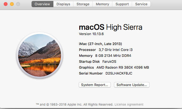

Merhaba, sistem ekran kartımı düzgün görmesine rağmen YouTube'da bazen videolar oynamaya başlamıyor. Biraz tekerlek döndükten sonra sistem tamamen donuyor. Safari ve Chrome için aynı problem var. Çözümü var mıdır bunun?
Ekran kartının MB değerinin doğru olarak görülmesi demek tamamen tanındığı anlamına gelmez. Config dosyanı paylaş bir bakalım.
