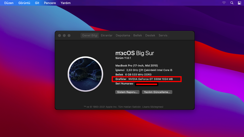

"Samsung R580 i5 işlemcili laptopta (Optimus değil) Nvidia GT 330M'i Big Sur'da ve Monterey'de çalıştırabilir miyiz?"

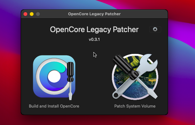

Evet OpenCore legacy Patcher ile çalıştırabiliriz. Patch System Volume seçmek ve işlemin sona ermesini beklemek yeterli.

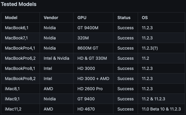

Test edilen model ve kartlar

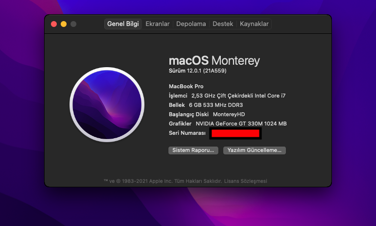

@tahaklkt söz verdiğim gibi bugün de aynı sisteme Monterey kurulumu yaptım.

Paylaşacağım efi ile R580'e Big Sur kurulumu sorunsuz gerçekleşiyor. Gerisini OpenCore Legacy patcher hallediyor.
Bu yoldan gidebiliriz fikrini de sen vermiştin hatırlarsan. O zaman yeni sürümlere uygun olmayan Mac'ler için kullanılan micro patcher vardı.
Big Sur kurulumunu yapmış ekran kartı sorununu çözememiştik. Şimdi OpenCore legacy patcher ile sorun çözülüyor.
Monterey için de neden olmasın diyorum.
