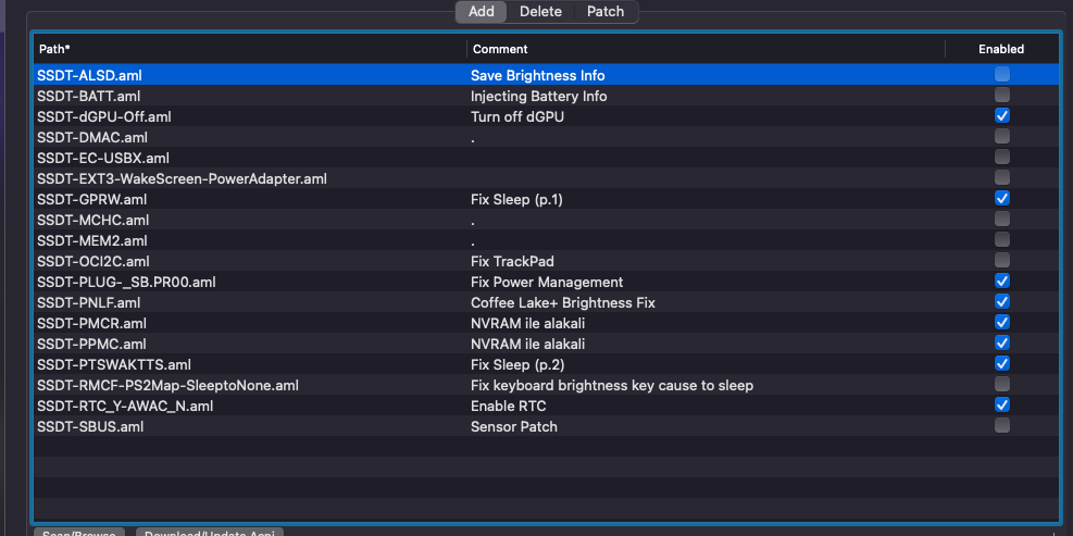

@kindo hocam sizin config de olmadı hala duruyor. SSDT lerin ne işe yaradığını buldum aşağıda görebilirsiniz. 5 tane şeyi kapattım olmadı hala aynı. "Enable RTC" yazanı kapatınca boot etmiyor. Diğerlerini kapatmadım gerekli olduğunu düşünüyorum kapatmalımıyım ?

Neredeyse herşeyi kapattım hala duruyor :D Diğerlerini kapatmadım önemli diye. Acaba şurdan birşeylerde olabilir mi ? ACPI/Patch kısmında birsürü şey var bunlar ne işe yarıyor hangileri gereklidir?
