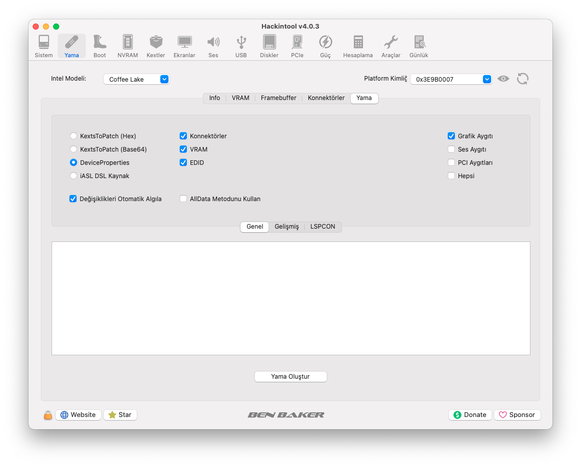

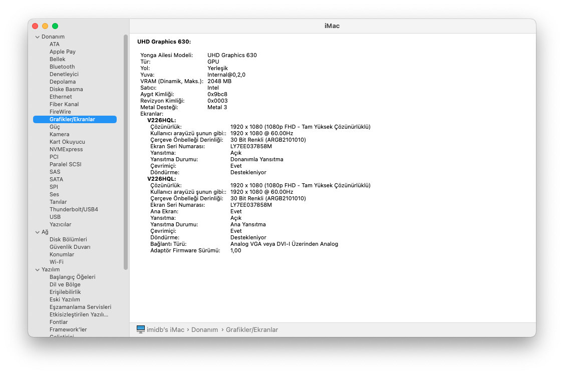

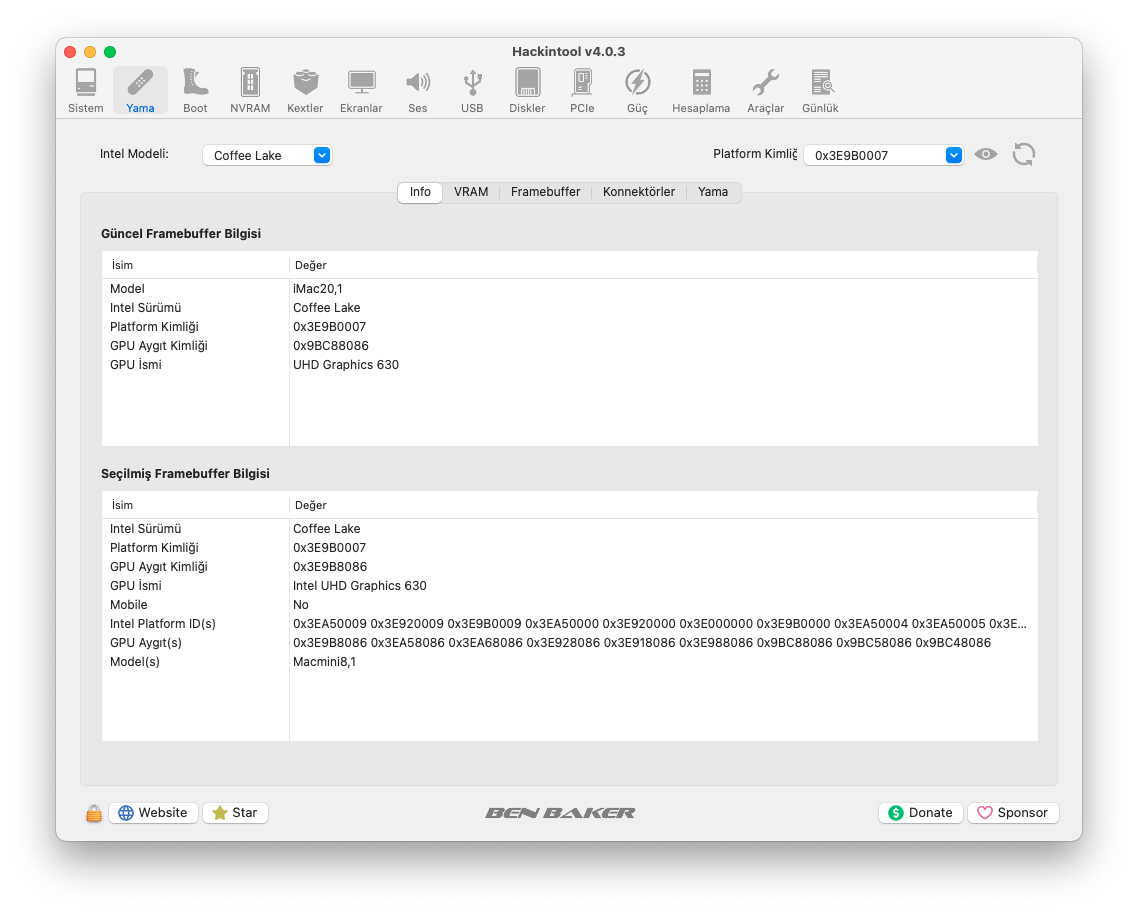

Merhabalar, işte kullandığım i5 10400 işlemcili ile kullandığım msi pro h510m b anakartta görüntü çıkışlarında vga ve hdmi çıkışı olmasına rağmen hdmi çıkıştan bir türlü görüntü alamamıştım. Uzun uğraşlar sonucu hem vga hem de hdmi üzerinden sorunsuzca görüntü almayı başarabildim fakat şimdi de farklı bir sorun meydana geldi. Vga kablo takılı iken Hdmi kablo takılı olsada olmasa da takılıymış gibi algılıyor ve sürekli çift monitör gözüküyor. Vga kablo takılı değilken ve sadece hdmi kablo takılı iken tek monitör aktif oluyor. Yani vga kablo takılı iken tek monitör olması gerekiyor. Ekte yer alan ekran alıntılarına göre nerede hata yapıyor olabilirim?
İntel sitesine göre işlemci igpu devide id: 0x9BC8 / 0x9BC5

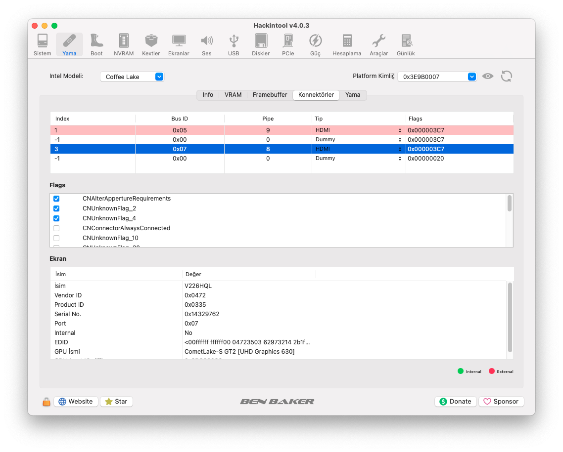

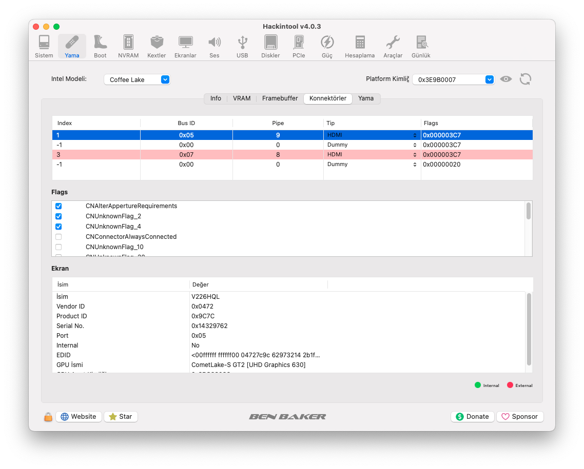

Hackintool uygulamasına göre index 1 de bus id 0x05 değerinde hdmi çıkış var, index 3 bus id 0x07 ise vga çıkışı

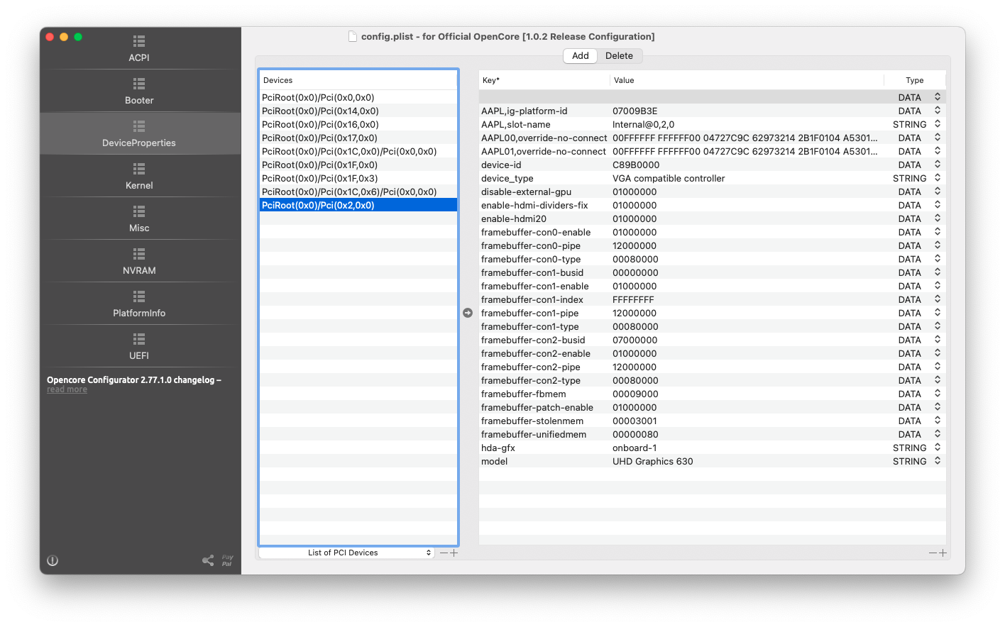

Nasıl bir düzenleme yaptın? iki config varsa ikisine de paylaş karşılaştırma yapabilelim.
Bios yarlarında tümleşik ekran kartı için multimonitor ayarlarını kontrol et ne olarak görünüyor?
Ekteki yamayı yapılandırmanda kullanarak deneyerek sonucu gözlemle.

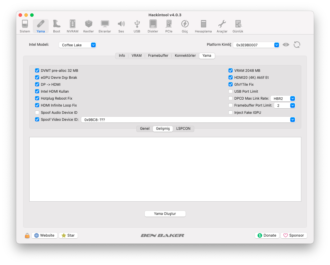

Bios ayarlarında görüntü çıkışı ile ilgili sadece vga detection diye bir ayar var oda auto da.
Verdiğiniz yamayla denedim vga aktif oluyor ama hdmi aktif olmuyor.

bununla rest nvram yapıp dener misin?

Maalesef bu yamada olmadı. Siz bu şekilde yama hazırlarken dikkat ettiğiniz hususlar nelerdir?
Ayrıca hackintool rehberlerini inceledim, hem Türkçe kaynaklardan hemde youtube üzerinden, açıkçası özellikle ekran kartı için yama yapma bölümlerinde her sekmenin her ayarın her tikin ne işe yaradığını detaylıca açıklayan bir rehber bulamadım.

Ben bu videodaki gibi ekran kartı yaması oluşturdum. OC Configurator ile yamayı ekledikten sonra framebuffer-unifiedmem değerini FFFFFFFF yaptım. Ekran kartı 4 GB oldu.
WhateverGreen kextini esas alıyorum. Senin durumunda konnektor tipine göre busıd uygulamaya çalışıyorum. normal şartlarda El Capitan sonrası sürümlerde VGA çalışmaz. bu macOS tarafından artık desteklenmediği için böyledir. Ama bazı ileri düzey yamalarla çalıştırılduğı olmuştur. bir şekilde bus id tanımlarken DVI gibi göstermek veya öylesi bir çıkışı olan anakarta taklit etmek gerekir çalışabilmesi için ve bu durumda biraz şansa bağlıdır.
