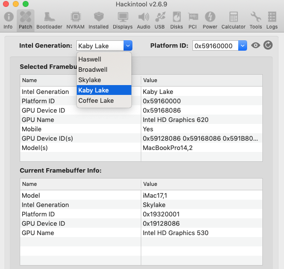

En kolay yolu bu. Uygulama içindeki bütün uyumlu ID'leri denediğinden, ve bunlara uygun sistem kimliği kullandığından emin ol.

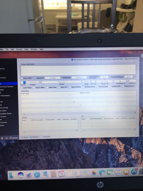

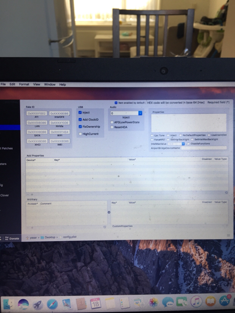

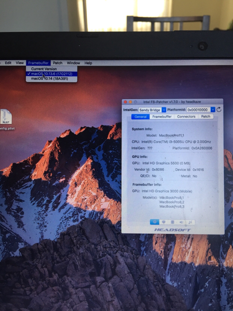

Eklediğin resimlere göre yeniden yaptım 2048 mb oldu(clover açınca görüntü kayıyor ) fakat hala hdmi çalışmıyor kabloyu takınca restart atıyor.
Desktop
Asus B365-MK
İ5 9400F
Amd RX 590
Fenvi T919
EKlediğim resimlere göre yapman yetersiz. Benim paylaştığım örnek paylaşım. Hackintool içinde Haswell içinde birçok Platform-ID ve bunlara uygun framebuffer'lar var. Bunları tek tek denemelisin.

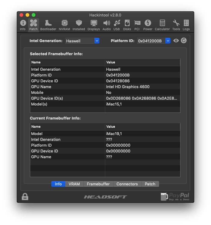

Merhabalar,
Notebookumun özellikleri aşağıda, patch yaptığım zaman bootloop yaşıyorum ve bunun dışında bluetooth özelliği kayboluyor nedendir acaba ?
Özellikler :
Intel Haswell I7 4712MQ
Intel HD Graphics 4600
Nvidia GeForce 840m
Broadcom 94360CS2 Wifi+BT
512GB Nvme M.2 SSD
Yüklü Uygulamar:
Macos Mojave 10.14.12
Rehabman Brightness Fix Up
Voodoo Hda
Lilu
WhateverGreen
Bunun dışında kurulum imajından gelen kextler duruyor ( FakePCIID_Intel_HD_Graphics hariç )
EDIT: Sorunu Azul4600 Patcher ile çözdüm.

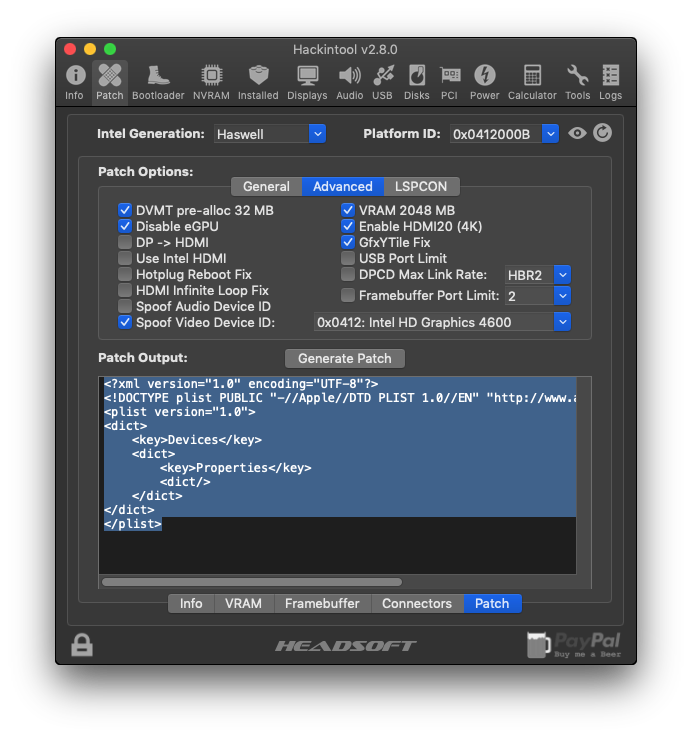

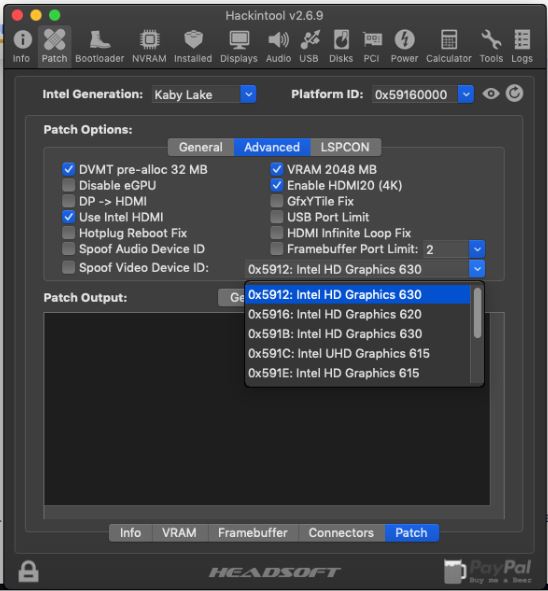

merhaba benim bi sorunum var hdmi'den görüntü alabiliyorum fakat ses alamıyorum use the intel hami seçeceğini kullanırsam alabilme şansım var mı teşekkürler şimdiden
HP 15BS-054NT
HP Laptop 15-bs0xx
Intel Core i5-7200U
Intel HD Graphics 620 & Readon 520
Realtek ALC282
Intel Dual Band Wireless-AC 3168
1TB HDD & 8GB DDR4 2666Mhz

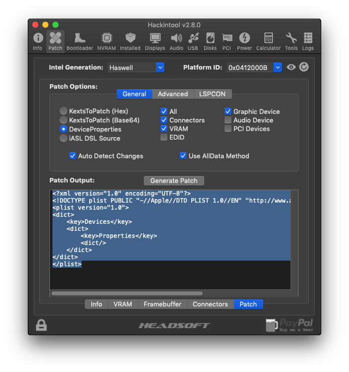

Hayır ses alma şansın yok.

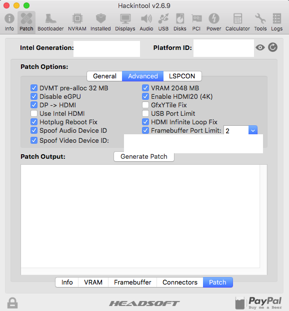

Hackingtool ile path yaparken aşağıdaki resimdeki ayarları seçersen sorunsuz ses ve görüntü alırsın tabii uygun sistem kimliği ile.

yani use intel hdmi seçeneğini kullanmamalı mıyım
çünkü onu kullanmadığım halde ses alamadım
HP 15BS-054NT
HP Laptop 15-bs0xx
Intel Core i5-7200U
Realtek ALC282
Kullanarak deneyebilirsin, ben kullanmadan da alabiliyorum ama sende belki ikinci ekran kartı bir karışıklığa sebep oluyordur ondan dolayı ses vermiyordur. Deneyip sonucu paylaşırsın.
